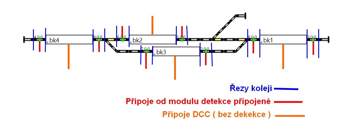

Pokouším se řídit jedno z mých kolejišť Rocrailem. Fyzicky to mám zapojené podle obrázku výše. Sensory bloků jsou nastavené na "enter" a "in". Koncové bloky zadané jako koncové stanice. Vlakové cesty vygenerované směrovačem. Po přepnutí do automatu jde lokomotiva postavit na výchozí blok a přetažením myší zadat cestu do zvoleného bloku. Až potud je vše v pořádku ale lokomotiva se nerozjede ( zapnout lokomotivy nezapomínám ). Rozjede se jen ručním zásahem ovladače ale zvolenou cestu ctí. Něco je špatně a já nevím co.
Potřeboval bych vědět jestli nemám detekovat i kolejnici v bloku a používat ji jako sensor pro událost "enter" a pro událost "in" použít přilehlý sensor podle směru ?
Od kud a kam je fyzicky délka bloku. Je hranicí úsek mezi sensory nebo se bere blok včetně sensorů ?

Příspěvekod Rosik » úte 18 říj, 2022 8:28 pm
Zapojené to je správně. Pokud se lokomotiva nerozjede, pak důvodů může být mnoho a někdy úplně banálních.
Detekce středních částí není nutná. Já to používám úplně stejně. Pouze krajní úseky bloků jako ENTER a IN.
Délku bloku zadávám mezi senzory, tedy v případě dělěných kolejí od jednoho přerušení k druhému. Je to jistota.
Pokud zadáš tu trasu ručně - přetažením lokomotivy z výchozího do cílového bloku, naskočí u lokomotivy ukazatel rychlosti na nějakou rychlost nebo zůstane na nule (v tabulce vlaků vlevo je to sloupec V___).
Asi by to chtělo poslat pracovní prostor, abych se na to kouknul. Chyba může být v nastavení délky vlaku, typu vlaku apod. Takto těžko radit.

Honzo já myslím, že to zhlaví máš špatně zapojené ....jen pro příklad blok bk4 je vlastně staniční kolej, kterou rozdělíš v tvém případě na dvě části a každá je detekováná jedním senzorem pravým a levým, které přiřadíš do bloku bk4 na oranžové úseky zapoměň.

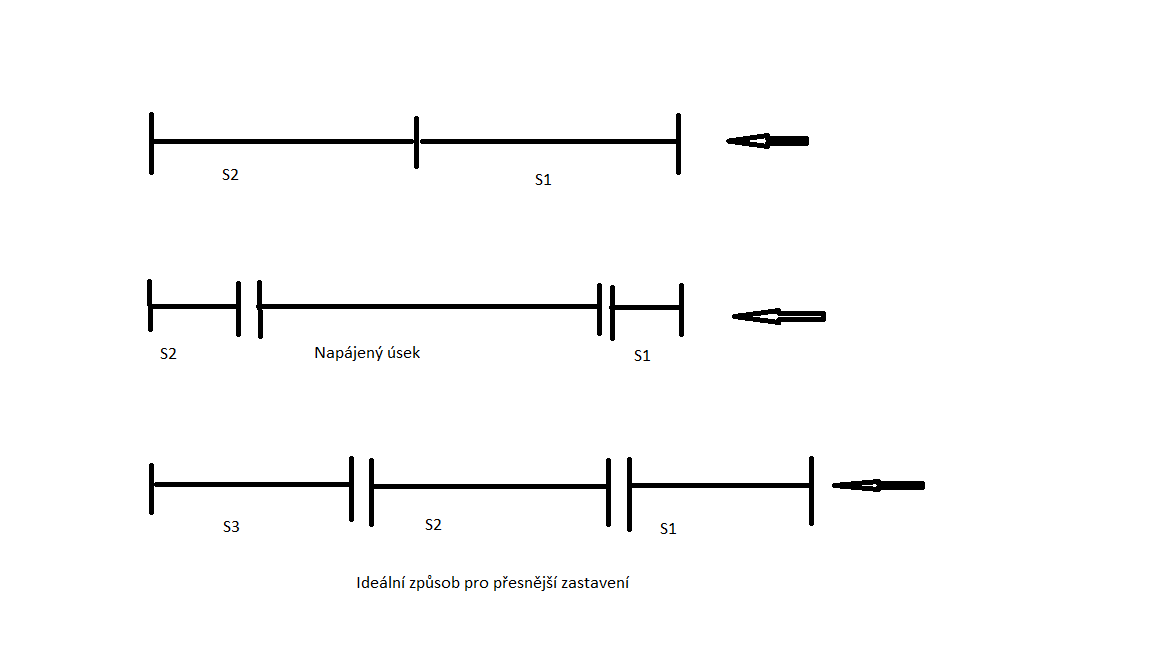

P.S. přidal jsem schematicky,ale tohle asi každý zná.....první možnost hodně používaná, druhá co uvádí Honza a Rosík a třetí udávaná jako ideální varinta - bohužel náročná na zpětnou vazbu více modulů...

Znovu jsem prošel všechna nastavení. Přidal jsem do vlastností bloků délku. První políčko jsem zadal délku včetně sensorů a to vedlejší délku napájeného úseku mezi sensory. Dále jsem do lokomotiv přidal jejich délky ( zatím vše zkouším bez vagonů ). Pak jsem smazal všechny vlakové cesty a znovu vygeroval směrovačem. No a pak jsem si hrál s menu lokomotiv ( na pravé tlačítko ) a najednou to začalo fungovat... :) Zatím tedy jen pojíždění s jednou lokomotivou z bloku do bloku přetažením myší jak je prezentováno ve videích.
Co se týká rozřezání kolejí, je uděláno podle obrázku výše ( řez jedné kolejnice ) a zapojeno na detekci podle varianty č.2 tj.střed napájen přímo a krajní úseky přes detektor obsazení. Blok BK4 je vlastně přesuvna , která je prozatím nastavena jen na jednu kolej , protože zatím nevím jak ji přidat do programu. Na to je ještě čas jelikož se plácám i v běžných nastaveních... :wink: BK1 je jen prodloužený šturc co imituje koncovou stanici stejně jako BK4.
