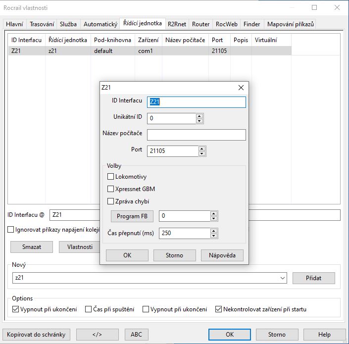

Nastavení řídící jednotky máš?
Nastavení adres lokomotiv taky?

Tady máš konkrétní nastavení z21 - co kam napsat. https://wiki.rocrail.net/doku.php?id=roco:roco-z21-en Je to anglicky ale google překladač ti to přelouskne...
Nezapomeň správnou IP adresu centrály ( je napsaná na spodku krabice pokud jsi už nelaboroval a nezměnil ji)
A tady je CZ videonávod na nastavení https://kolejistenamiru.cz/rocrail-navod-3-dil-definice-centraly-a-pridavani-lokomotiv/
Nic nezkazíš , když si pustíš i první a druhý díl. :wink:
