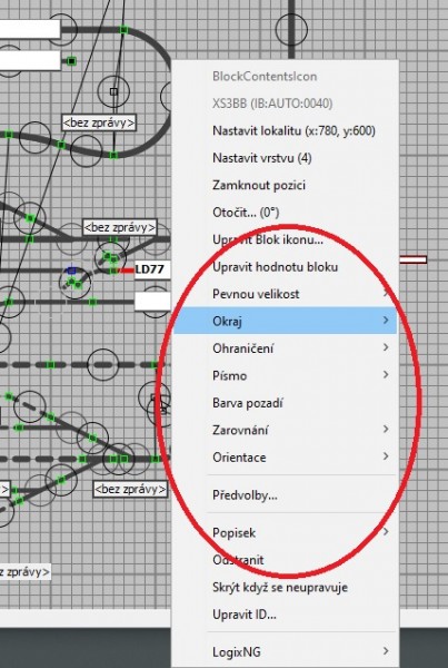

jde někde nastavit defaultní nastavení bloku v panelPro, myslím tím pevnou velikost, barvu pozadi, okraje a pismo ?
Na jeden blok je to v šesti různých roletkách a pokaždé a pokaždé....

Dej nějaký screenshot, ta otázka je tak obecná, že jí nerozumím.

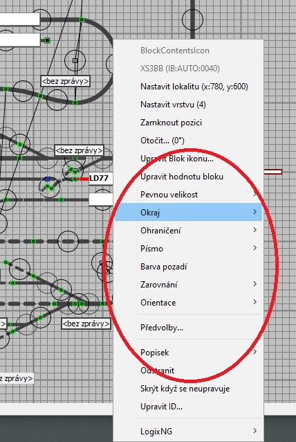

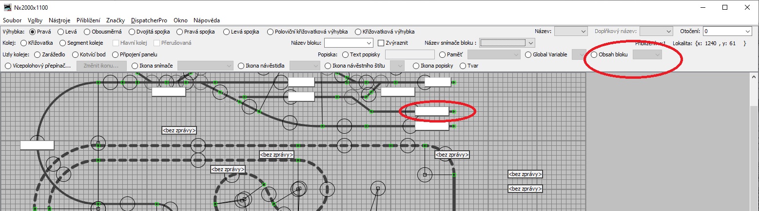

Příspěvekod rostikator » pon 08 kvě, 2023 4:25 pm
defaultně to vytvoří tečku, když není obsazeno loko.
takže musím editovat
- Pevnou velikost
- Ohraničení
- Písmo
- Barva pozadí
vytvoření nového zobrazení informací o Bloku
editace toho okýnka

Příspěvekod sidlo » pon 08 kvě, 2023 6:59 pm
Hledal jsem a nenašel. Zřejmě to nelze.

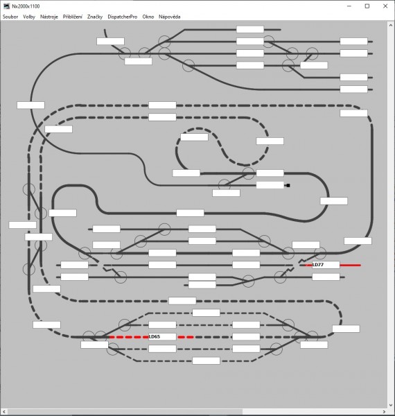

Příspěvekod rostikator » úte 09 kvě, 2023 12:25 pm
tak jen editovat rovnou to xml
vypada to docela rozumě
naštěstí je název na začátku, nasekam do planku bloky, otevřu, a u všech změním všechno za souřadnicema a pak je popřesunuju kam patří
<BlockContentsIcon blockcontents="ZSB" x="780" y="90" level="4" forcecontroloff="false" hidden="no" positionable="true" showtooltip="true" editable="true" fontname="Tahoma Bold" size="11" style="1" red="0" green="0" blue="0" hasBackground="yes" redBack="255" greenBack="255" blueBack="255" borderSize="1" redBorder="192" greenBorder="192" blueBorder="192" fixedWidth="68" fixedHeight="17" justification="left" selectable="no" class="jmri.jmrit.display.configurexml.BlockContentsIconXml" />

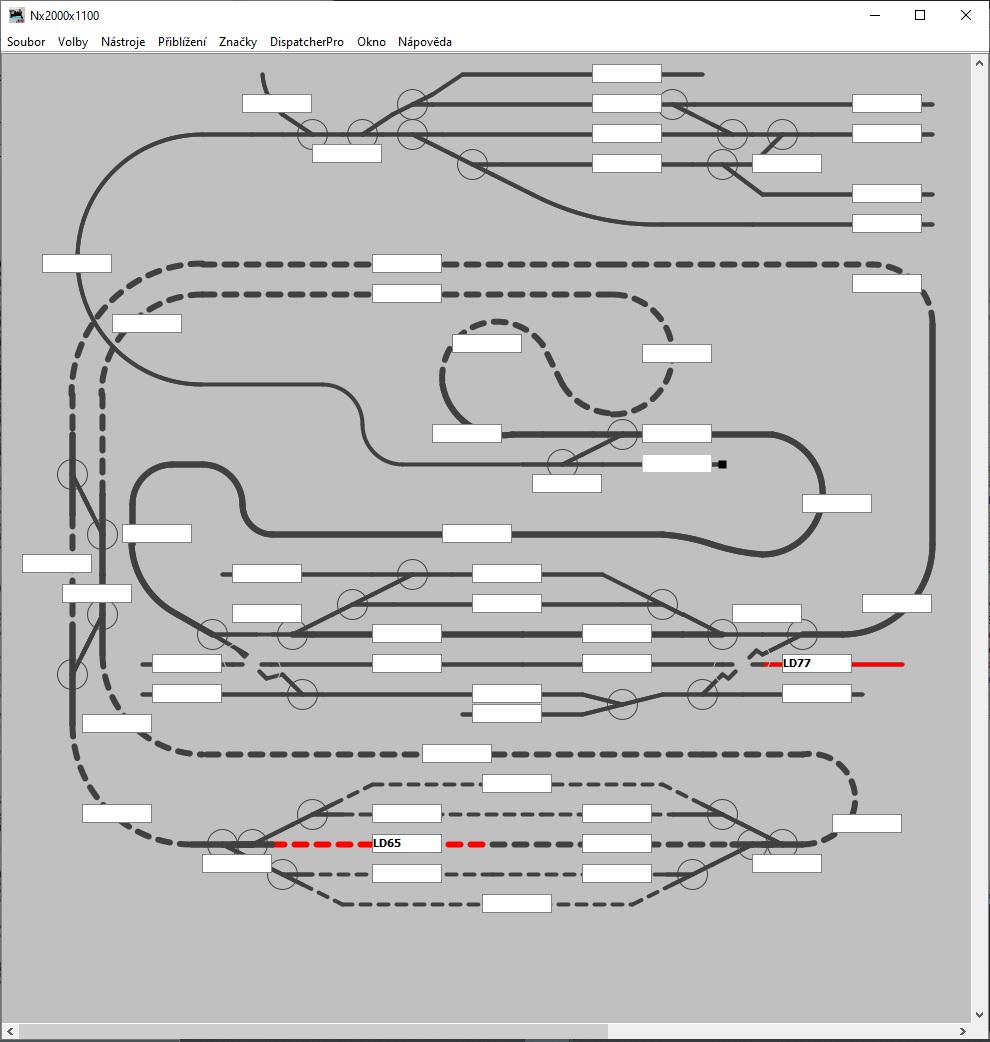

Příspěvekod rostikator » stř 10 kvě, 2023 3:46 pm
tak bloky nastavený
ještě nějak přidat zapínání dekodérů na světla a nasvěstidla na plán, v JMRI už zavedeno

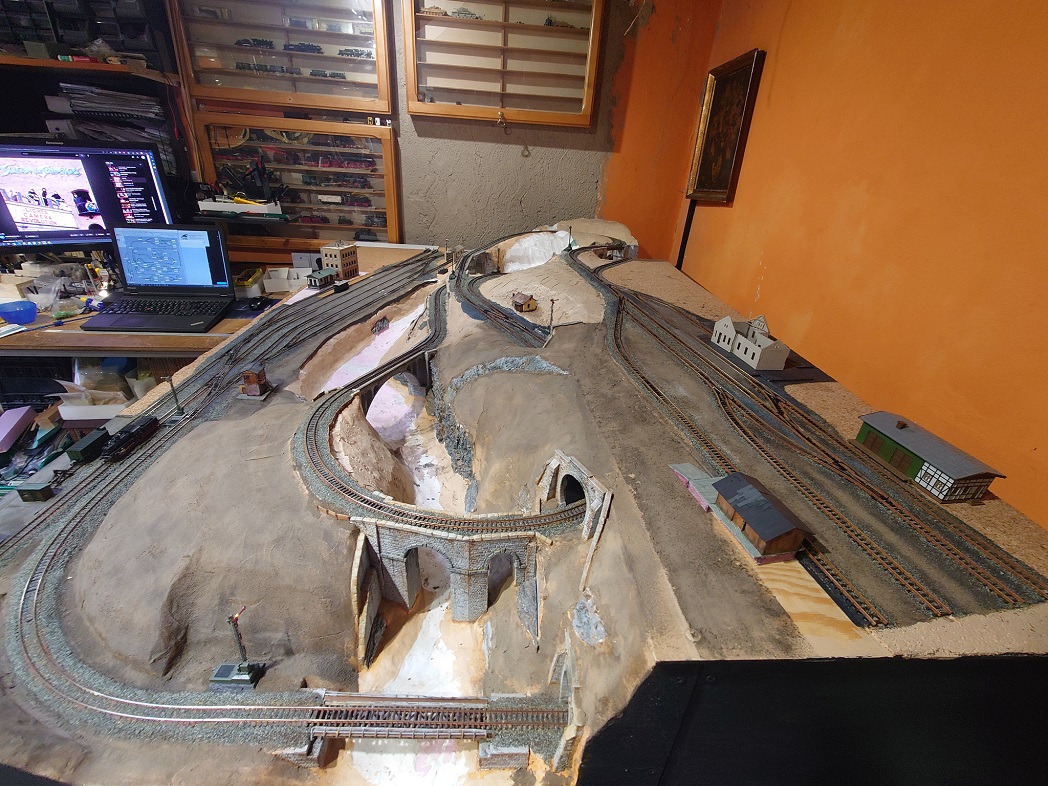

a celkový posun budování
Nx2000x1100, EPOCHA I., DCC >> Loconet,RailCom,Digitrax DT500D >> JMRI
