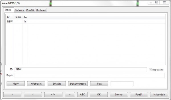

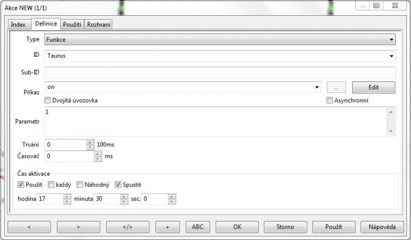

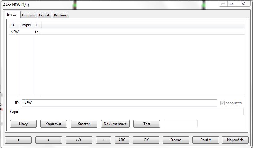

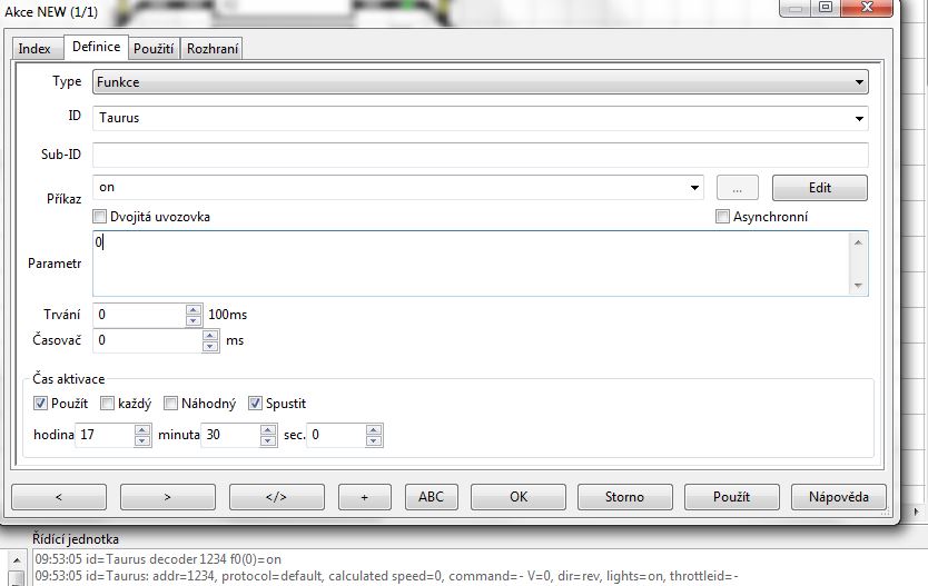

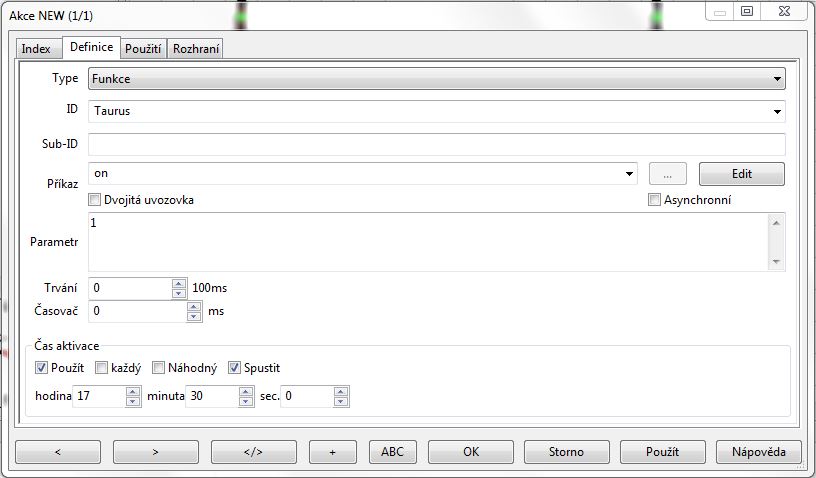

Příspěvekod ohruska » úte 09 lis, 2021 8:31 am
Jen jsem si to zkusil nasimulovat.
Udělal jsem to:
Seznamy->Tabulky akcí.
Nastaví se nová akce (NEW)
V Definici se nastaví požadovaná akce. Zapnuti funkce F1
Pro funkci světel F0 se musí přepsat par "Parametr" na 0
ohruska
Příspěvky: 145
Registrován: sob 04 led, 2020 9:50 pm
