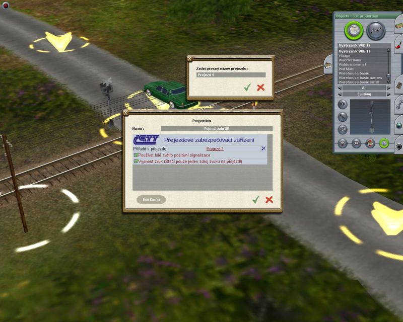

Zdar. Potřebuju hodně podrobný návod jak složit přrejezd. Animace závor chodí normálně ale zvuk a výstražné světla stále blikaji. Našel jsem jeden návod s neviditelným přestavníkem, ale takovou součástku nemám, nejde to poskládat i jinak? Dík.

Příspěvekod fofros » pát 17 čer, 2011 9:08 am
To je přesně ono.
Nevím jestli jsi chtěl tohle fruafru, ale o ničem jiném nevím:
Přejezd od Stelerpa

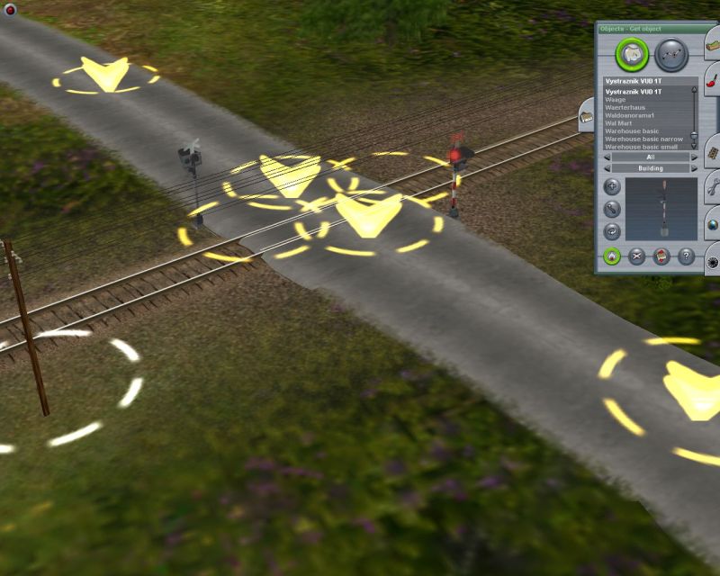

Použité výstražníky VUD, ale funguje to se všemi českými (a závory si tam dej, jaké chceš)
Zjistil jsem však, že to funguje pouze s výstražníky, které stojí na zemi, s těmi na konzolách to nefunguje, ale je možné, že nemám staženou poslední verzi.

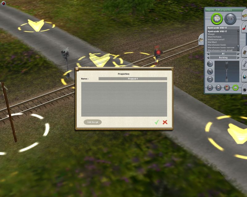

Otevřeš vlastnosti přejezdu a pojmenuješ ho (jméno si zapamatuj v přesném formátu včetně velkých písmen a mezer)
Naposledy upravil fofros dne pát 17 čer, 2011 9:45 am, celkově upraveno 2
Nejsem modelář, jsem jen mašinkář, snažící se znázornit železniční provoz ve velikosti H0.
fofros
Příspěvky: 172
Registrován: stř 17 lis, 2010 5:29 pm
Bydliště: Kopřivnice
Re: Trainz Railroad Simulator
Příspěvekod fofros » pát 17 čer, 2011 9:17 am
Pak si otevřeš vlastnosti výstražníku a klikneš na tlačítko "změnit" u řádku s názvem " Přiřadit k přejezdu"a zadáš přesné jméno toho přejezdu, po potvrzení se ti to tlačítko "změnit" přejmenuje na jméno toho přejezdu. A pak si zatrhni používat bílé světlo. U druhého výstražníku udělej to samé a je to hotovo.
Položku "Vypnout zvuk" zatrhni jen u jednoho výstražníku, anebo nemusíš vůbec, budeš to mít ozvučené při jízdě vlaku stereo :D

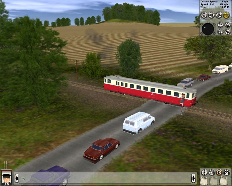

A takhle to vypadá, když jede vlak

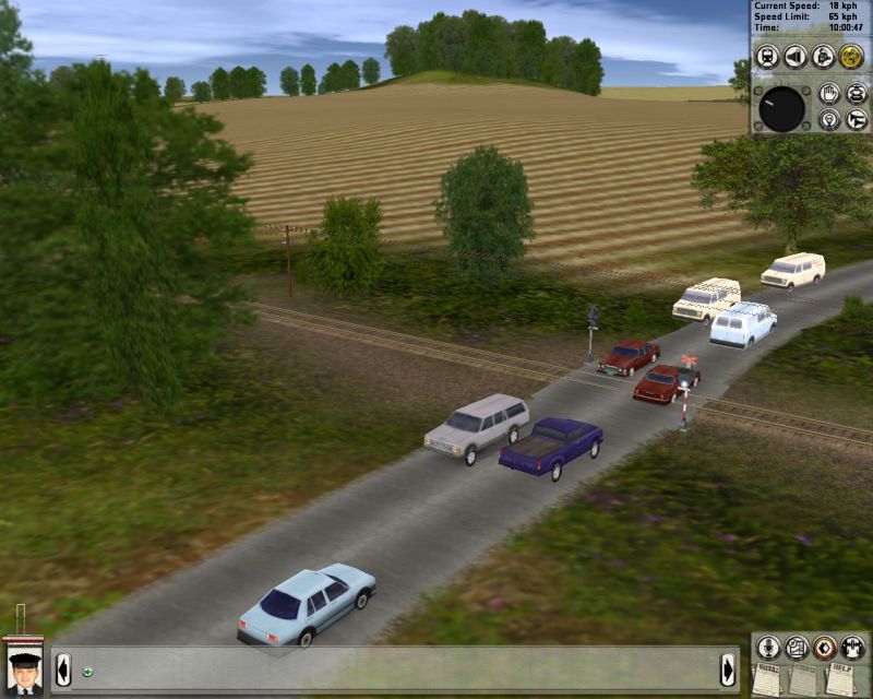

A takhle to vypadá, když projede a je u toho krásné ticho :mrgreen:
