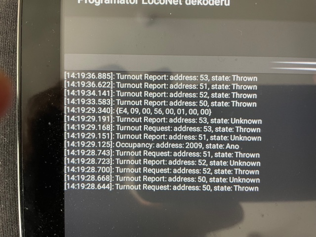

HonzaM píše: servodekodér sice poskytuje informace že servo dostalo příkaz k zahájení pohybu, že je v pohybu a že pohyb skončil, je to ale jen informace o signálu posílaném do serva, ne o fyzické poloze serva. Tyto informace jsou k dipozici na LocoNetu, je tedy možné například aktivovat zvukové znamení přejezdu po dobu pohybu závory.
poprosim o pakety Loconetu, kterymi se to oznamuje ?? Mam blby dojem, ze se zase budes omlouvat za nedorozumeni.

zdeno píše:
Tvůj dojem je opravdu blbý (tedy mylný). Jak můžeš vidět ve výpisu LocoNetu, konstruktér využívá hlášku stavu "Turnout report:address:xx, state unknown. Tento stav vyjadřuje čas mezi výchozím stavem serva (napřiklad "state thrown" , a koncovým stavem s "state closed". Na zvláštním výstupu dekodéru je po dobu platnosti toho stavu signál "servo v pohybu", v tomto případě jde o ovládání přejezdu a tento signál se používá pro aktivaci zvukového signálu po dobu pohybu spouštění závory. V dekodéru lze tento stav ještě rozlišit podle směru pohybu serva, zvonek tedy zní pouze po dobu zavírání závor, ne při otevírání. Nejsem takový znalec LocoNetu abych Ti vysvětloval jak se ta hláška vytváří. V tom výpisu jsou čtyři serva, jedná se totiž o dvě strany přejezdu, na každé straně jsou dvě závory, které se spouští postupně. Logika tohoto servodekodéru zajišťuje, že se po zadání příkazu nejprve rozbliká světelná signalizace, po nastavené době se začne spouštět pravá závora a zní zvonek, potom levá závora a po jejím uzavření zvonek přestane znít. Po příkazu k otevření se nejprve otevře levá závora a potom pravá, zvonek nezní. Servodekodér má čtyři výstupy, na než lze naprogramovat různé stavové informace.
