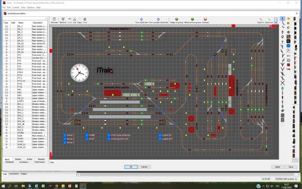

díky,akorát nevím jak tam kolega ve videu 5 dostal to pravítko a roztáhnul si svičboard, to tam nějak nedostanu...asi :roll:
v trialu to asi nejde
nakreslil jsem si kolejiště, zajímavé je, že lze nastavit blok jako staniční kolej, že v něm lze brake position a stop position :idea:

dá se roztáhnout když ukážeš myší na konec pravítka (konec šedého okraje). Objeví se dvojitá šipka a s levým tlačítkem myši můžeš v dané ose tažením přidávat nebo ubírat rastr. Jinak to jde klávesnicí kurzory spolu s AltGr tuším, ale to raději najdi v manuálu...

nemám tam pravítko....nemá...dont exist
EDIT:verze 4.1.15

roztáhnout mřížku jde pouze "edit switchboard" ...myší klik na pravý dolní čtverec mřížky a pak Alt+šipka vpravo nebo dolu. Klikáš tak dlouho, dokud nedostaneš požadovaný rozměr mřížky/layoutu.

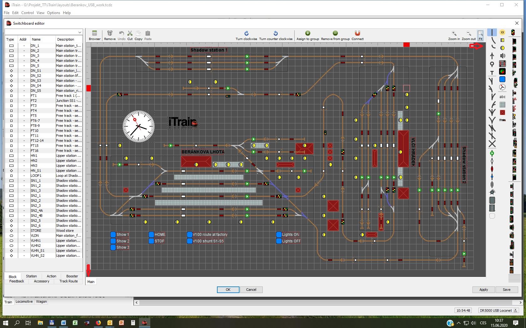

Jde to i myší, pokud najedeš na konce šedých pravítek - viz červené šipky.

Samosebou, ale jestli to v tej verzi nemá???
A chtěl jsem zdůraznit, že to jde JEN v edit modu...
