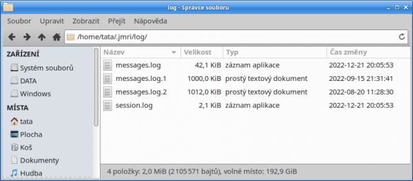

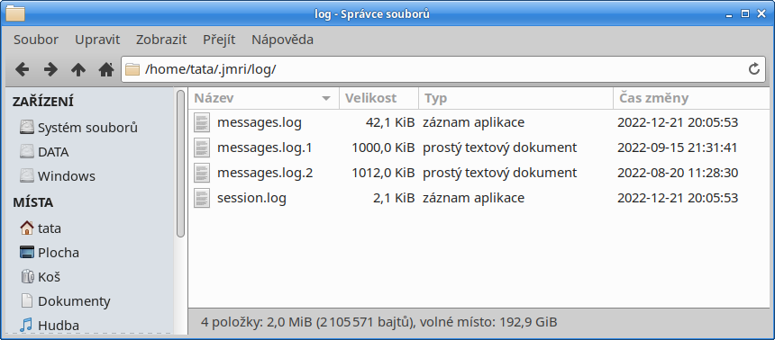

Od okamžiku prvního spuštění JMRI na novém počítači se všechny logy archivují. A to platí i při změně veze JMRI. Tak je umožněno mít logy i za několik let zpět.
session.log - log posledního spuštění JMRI
messages.log - archiv logů
messages.log.n - archiv archivů logů, pokud tento překročil stanovenou mez
Logy se ukládají do adresáře settings:/log (obsah proměnné settings je závislý na operačním systému počítače). Do tohoto adresáře se zapisují všechny protokoly ze všech profilů. Jak bylo uvedeno výše, ani po reinstalaci JMRI nedojde ke ztrátě logů.

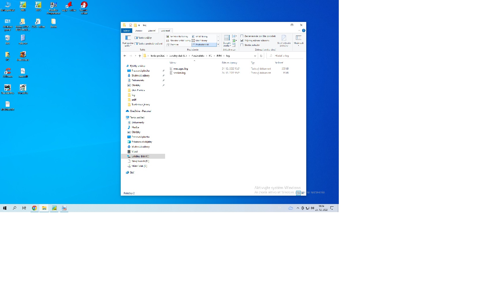

mam tam iba dva logy, nijaka zaloha

Dokud messages.log nedosáhne limitní velikosti, tak se messages.log.n nevytváří. Kompletní historie JMRI na tomto konkrétním počítači je uložena v souboru messages.log.

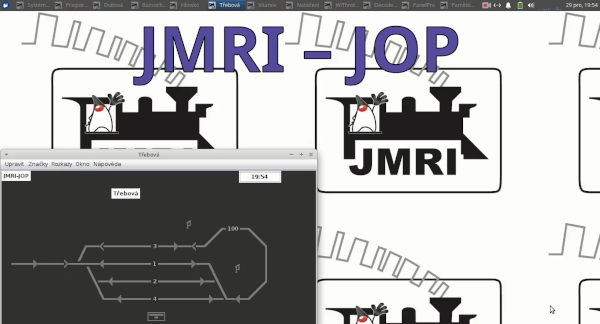

Uživatelé jiných systémů se především snaží o automatický provoz vlaků. První úlohou je dostat lokomotivu z bodu A do bodu B. Když se to nedaří, tak do jednoho bloku umístí místo jednoho snímače dva. Potom nastane problém jak dostat lokomotivu z bodu B do bodu A. Když se to nedaří, tak do bloku přidají třetí snímač. Přestoze JMRI umí řešit problematiku automatického provozu mnohem elegantněji, nepovažuji to za jeho největší přednost.
Největší přednost JMRI je s vestavěnými nástroji velmi věrně modelovat skutečný provoz. S přiměřeným množstvím námahy lze vytvořit řízení stanice podle vzoru JOP.
Řízení má funkce, které se od něho očekávají:
  • stavění cesty Odkud – Kam
  • kontrola volnosti cesty před jejím stavěním
  • kontrola přestavení výměn před postavením návěstidla
  • možnost stavět vlakovou a posunovos cestu
  • stavění více jízdních cest současně
  • rušení již postavené cesty
  • v ručním režimu individuální stavění výměn
  • v ručním režimu přivolávací návěst
Pro vytvoření panelu JMRI-JOP byly použity následující nástroje:
https://sites.google.com/site/sidloweb/rozkazy/02-control-panel-editor Control Panel Editor pro vytvoření panelu
https://www.jmri.org/resources/icons/panels/CSD/JOP/ ikony ve stylu JOP pro Control Panel Editor
https://sites.google.com/site/sidloweb/logika-n%C3%A1v%C4%9Bstidel pro rychlostní návěstní soustavu SŽ
https://www.jmri.org/help/en/html/tools/logixng/LogixNG.shtml LogixNG pro vytvoření podmínek závislostí zabezpečovacího zařízení
Video z provozu JMRI-JOP https://youtu.be/ZfKUXhuyGq4

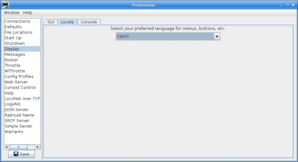

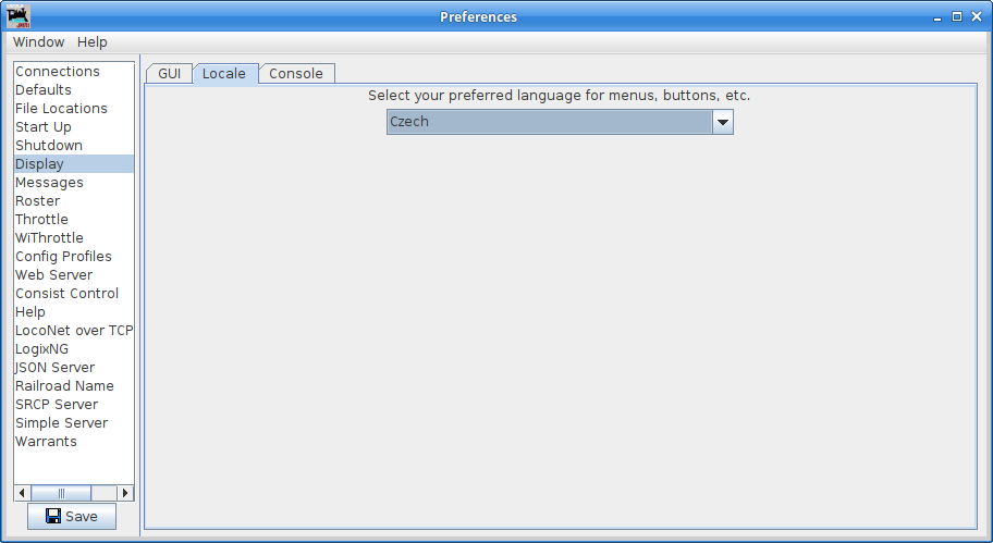

Krátký návod na nastavení češtiny v programu JMRI.
https://sites.google.com/site/sidloweb/praxe-model%C3%A1%C5%99e/nastaveni_cestiny

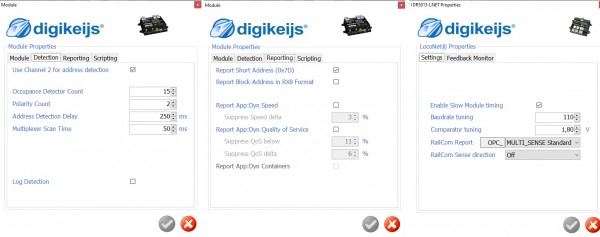

JMRI a RailCom
nenarazil někdo na doporučené nastavení JMRI a Digikeijs komponent podporujících RailCom.
jde mi o moduly DR5088, DR5013 a vlastně i centrály.
detekce funguje, vše se hlásí jako od Digitrax Transponding komponent. Ale jde mi o detekci směru lokomotivy a tak.
