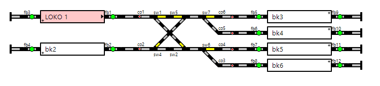

Jde to řešit celkem snadno pomocí akcí. Mějme např. toto zhlaví z dvoukolejné tratě na 4 kolejné nádraží. Na každou kolej umístíme přepínač (červená tečka označená co1 až co6):
Co se musí dít? Příklad: Chci postavit cestu z bk1 (stojí zde LOKO1) do bk3.
1) Stisknu přepínač co1 - zde se zatím nic neděje
2) Stisknu přepínač co6 - zde se musí otestovat, zda už je seplý co1. Pokud ano, nastaví se cesta z bk1 do bk3.
3) Po např. 5 sekundách přepnu přepínače do polohy vypnuto. (může to být klidně dřív, ale musí to být čas, za který je možné stihnout přepnout oba přepínače).

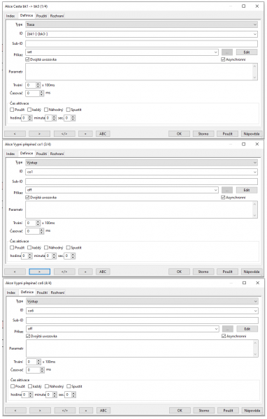

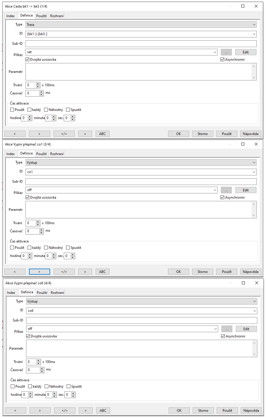

1) V seznamu akcí si vytvořím tyto 3 akce:
2) Klikneme pravým tlačítkem na co6, dáme vlastnosti a klikneme na akce.

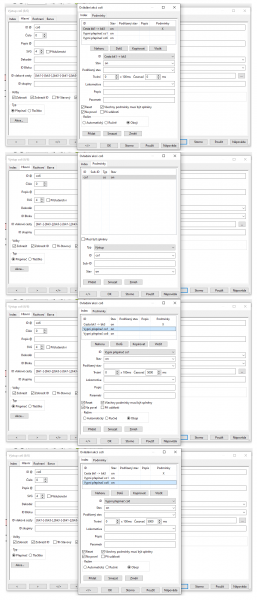

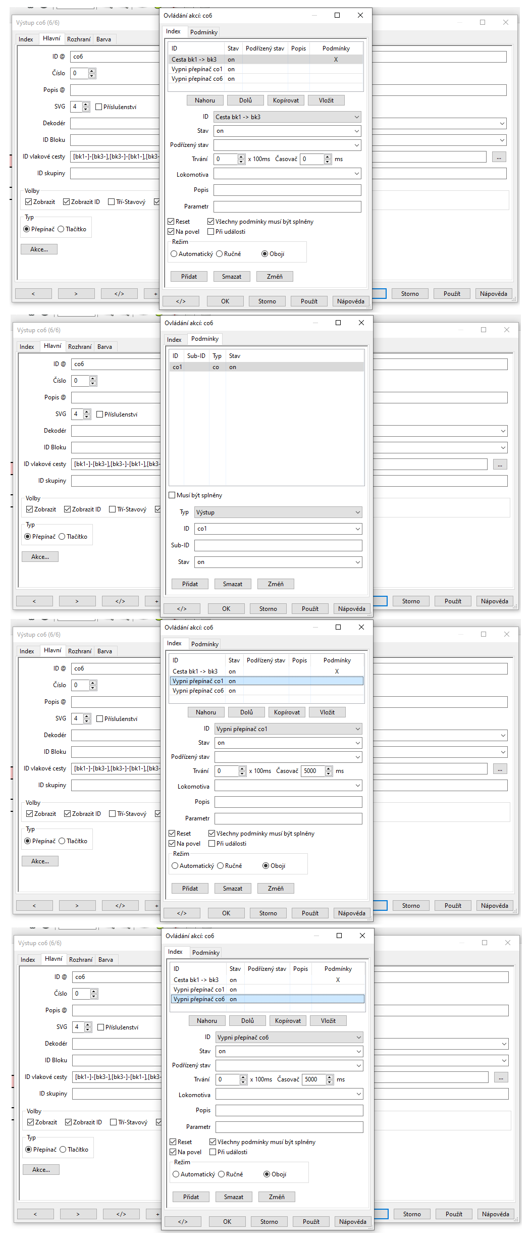

3) Zde přidáme 3 akce:
Důležité je přidat podmínku (viz druhý screen) pro tvorbu cesty. Ta se nevytvoří, pokud nebude seplý přepínač co1.
Takto vytvoříme akce i pro další cesty.
Pokud stiskneme co1 a pak už nic, pak se přepínač po 5 sekundách sám přepne zpět do stavu vypnuto.
Samozřejmě všechny přepínače, výhybky a senzory musí mít zadány v rozhraní adresu, jinak to fungovat nebude.
Toto je návod jen pro tvorbu cesty - přehození výhybek pro danou cestu - nespustí se tím jízda vlaku. Musela by se přidat další akce. Ale myslím, že ti šlo jen o tohle.
