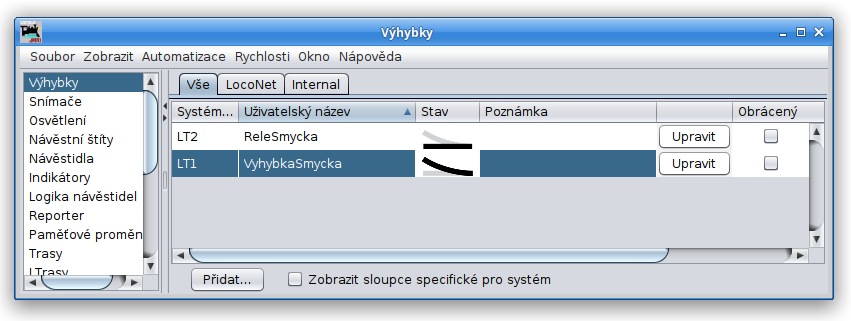

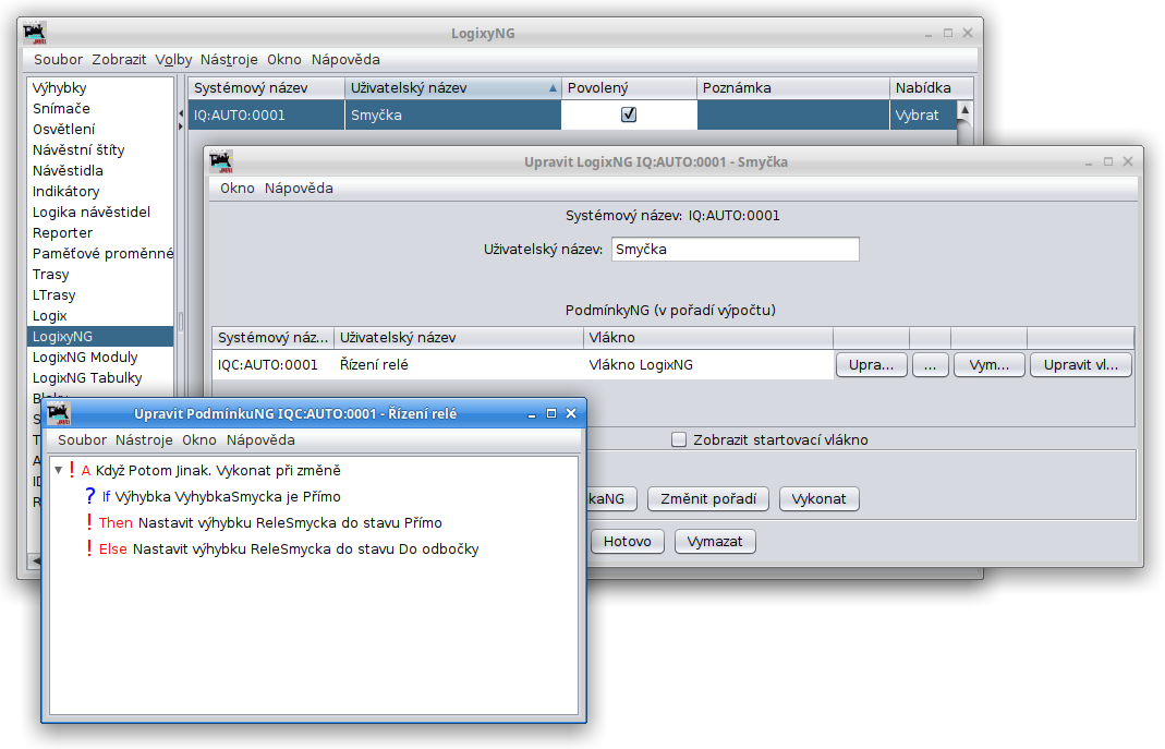

Řízení relé ve smyčce
Příspěvekod sidlo » pát 29 říj, 2021 8:41 pm
Řízení relé přepínající polaritu smyčky v JMRI je velmi jednoduché.
Mějme dvě výhybky. VyhybkaSmycka je výhybka, která řídí průjezd smyčkou. Přestavník výhybky je připojen na dekodér podle typu přestavníku, to jest servo, motor, cívky... ReleSmycka je relé, které řídí polaritu napájení ve smyčce. Relé je připojeno k dekodéru a jednomu jeho výstupu. Výstup může mít pouze dva stavy - trvale sepnuto nebo trvale rozepnuto. V některých případech to může být stejný dekodér jako pro výhybku.
Chceme, aby se relé spínalo podle polohy výhybky. To zajistíme napsáním jednoduché podmínky v LogixNG. Pokud je VyhybkaSmycka v poloze Přímo, potom i ReleSmycka bude v poloze Přímo. To může znamenat sepnuté relé. Pokud je VyhybkaSmycka v poloze Do odbočky, potom i ReleSmycka bude v poloze Do odbočky. To může znamenat rozepnuté relé.
Bez ohledu na to, jak budeme výhybku ovládat - z Panelu, Programem nebo Ovladačem, tak relé bude vždy následovat její polohu a bude správně přepínat polaritu ve smyčce.

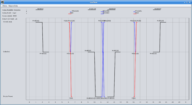

Jízdní řád
Příspěvekod sidlo » pon 03 led, 2022 7:23 am
JMRI není jen DecoderPro a programování dekodérů. Obsahuje řadu nástrojů, které dělají z modelařiny větší zábavu. Jedním z těchto nástrojů je Jízdní řád. S tímto nástrojem snadno a rychle vytvoříme Grafikon pro naše kolejiště. Návod jak Jízdní řád používat https://sites.google.com/site/sidloweb/jizdni-rad

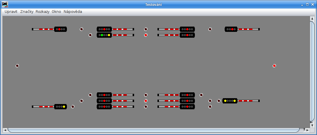

Jednoduché ovládání kolejiště
Příspěvekod sidlo » pát 04 úno, 2022 7:00 am
JMRI je znám tím, že se novému uživateli jeví nepřívětivý a příliš složitý. Řada uživatelů pro velmi krátkém testování zvolí radši program, který se jim na první pohled zdá jednodušší. Rychle si v programu namalují první ovál a jednoduše pošlou mašinku z bodu A do bodu B.
Uživatelům jiných programů nastanou problémy v okamžiku, kdy chce uživatel modelovat skutečný provoz. Tedy ne používat program jak mu je vnuceno, ale tak jak předpokládá že by měl fungovat. A od tohoto okamžiku začnou vážné problémy. Uživatel si musí začít kreslit návěstidla, řešit složitě ovládání dekodérů, omezit výběr dekodérů příslušenství pouze na ty, které se s programem domluví a ponořit se do tajů složitých podmínek, akcí a dalších závislostí tak, aby se alespoň trochu přiblížil skutečnému provozu na našich železnicích. Uživatel pak sbírá rady od zkušenějších kolegů. Dostane rady jak přihnout kolejiště aby to chodilo, které dekodéry a enkodéry koupit a kterým se vyhnout aby to chodilo, a občas se mu dostane i zcela mylná informace protože poradce se v problematice dobře neorientuje. V tuto chvíli uživatele jiných systémů opravdu lituji. I zde platí – cesta, která se zdá být v prvním okamžiku jako nejpohodlnější, nás nemusí k cíli vůbec dovést.
Uživatelé JMRI jsou naštěstí v úplně jiné situaci. Poté co se seznámí s programem, může tvořit rychle a jednoduše ovládání kolejiště ve stylu naší velké železnice. Nic nemusí pracně a složitě dotvořit. Nemusí se žádným hardware omezovat. Vše je součástí instalace a připraveno k okamžitému použití. Uživatel pouze poskládá již hotové komponenty.
Příklad jednoduchého ovládání jednoduchého kolejiště ve stylu velké železnice.
https://sites.google.com/site/sidloweb/praxe-model%C3%A1%C5%99e/Jednoduche-rizeni-kolejiste

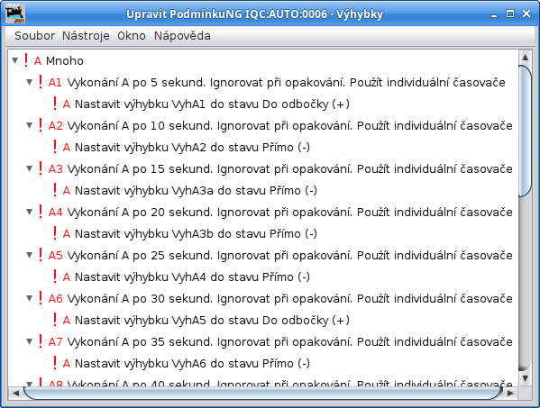

Praxe modeláře – Inicializace výhybek
Příspěvekod sidlo » úte 15 úno, 2022 5:24 pm
Některé programy potřebují mít rozdělené staniční koleje na více úseků, aby jim fungoval automatický provoz. JMRI umí pracovat s rychlostními profily tak dobře, že úplně stačí mít staniční kolej pouze s jedním úsekem a vlaky zastavují s velkou přesností, jak je vidět např. tady https://www.youtube.com/watch?v=NM7S6jYtH_o.
Obsazení kolejových obvodů (bloků) funguje na kolejovém plánu i při čistě ručním řízení nebo kombinovaném ručním a automatickém provozu, jak je vidět např. tady https://www.youtube.com/watch?v=neJP6pHX8UI.
Nastavení výhybek do výchozí polohy po zapnutí kolejiště s postupným přepínáním je v JMRI velmi jednoduchá úloha. Popsáno je to tady https://sites.google.com/site/sidloweb/praxe-model%C3%A1%C5%99e/inicializace_vyhybek.
