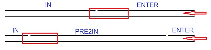

Zdravím, zkoušel jsem a stačí dva senzory v bloku pro oba směry.. Nastavujes ve vlakové cestě Enter a in ve směru jízdy.
Re: RocRail
Příspěvekod Trixt » sob 14 lis, 2020 11:06 pm
No sice dva senzory stačí, problém je ale v tom, kde lokomotiva zastaví, viz obrázek pro dva i tři senzory. Lokomotiva totiž zastaví, jakmile je vygenerován signál IN. Pokud jsou použity dva senzory a lokomotiva má zastavit později, lze toho dostáhnout nastavením zpoždění pro událost IN, jiný způsob posunutí místa zastavení neznám. Máš nějakou myšlenku jak to pořešit lépe při použití dvou senzorů?
