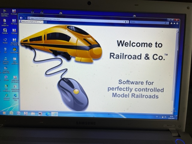

Poradi mi někdo, kde je problém? Chtěl jsem novou verzi nainstalovat, jenže mám problém s otevření, stránky Freiwalda. Objeví se mi jen tohle:
Na tomhle počítači s Win 7 provozuju bez problému TC v. 9 Gold, k internetu je připojen. V čem by to mohlo být, co stránku Freiwalda blokuje?
Příspěvky: 4551
Re: RailRoad & Co TrainController
Příspěvekod Dancer » ned 18 zář, 2022 10:42 am
HonzaM píše:V čem by to mohlo být, co stránku Freiwalda blokuje?
Myslím, že by mohl být problém v tom, že se to otevírá v internet Exploreru, který už není podporovaný. Co zkusit edge nebo jiný prohlížeč?

Příspěvekod HonzaM » ned 18 zář, 2022 2:29 pm
Dancer píše:
Díky, pomohlo to. instalace upgrade byla úspěšná.
