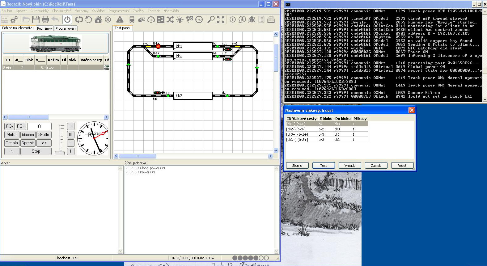

Příspěvekod workous » čtv 08 říj, 2020 9:50 pm
Zdravím, asi týden jsem se snažil o to aby mne Rocrail poslouchal, ale vzhledem k tomu, že jsem PC lama, tak mi to moc nešlo - děkuji za konzultace s Romanem. Nakonec jsem dnes prolomil neposlušnost programu lépe řečeno snad už jsem to trochu pochopil. Mám na zemi položený tento test layout. Sestava je Roco 10764 + bazmek do USB se vstupem S88, modul S88 jsem vytvořil ze stavebnice prakticky se na tom nedá moc pokazit jen bacha na odporové pole osadit dle značky :).
Instalace programu doporučuji dle wiki.rocrail.net/ pak vše maká jak má podotýkám že jedu ještě na starých dobrých XP pack3. Program má možnost českého menu, takže pohoda.
Konfigurace v Rocrail (vlastnosti/ řídící jednotka)je Xnet, rychlost portu (který port to je najdete ve vlastnostech) 9600 toť vše restartovat uloženo. Dále vytvoříme pracovní prostor tím se spustí Roc server a už to frčí. Je dobré postupovat systematicky od kolejí/vyhybek/semaforu/detekce.....vše dobře označit pokud chcete něco změnit, tak hned než budou vytvořeny závislosti.Uvedený layout má vytvořeny 4 vlakové cesty a po zadání automatického provozu vlak pendluje mezi bloky. Zatím neřeším kde vlak zastaví to bude následovat + další funkce.Nevypadá špatně na to, že je to FREE. TC to není, ale 12 000tis do kapsy je dobrý.Třeba nakonec vyhodnotím, že to bude k prdu, ale kdo ví....dovedu si představit jak automatizace funguje na Milanových "Česko/Slovenský "CARENDT".
Mějte se workous.
