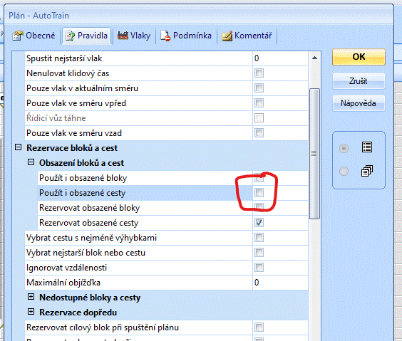

Ahoj kolegové, chtěl bych vás poprosit o radu s banálním problémem: Mám kolejiště napájené přes detektory obsazení (DCCdoma), včetně všech zhlaví. Každé zhlaví má svůj indikátor, který je dále přiřazen ke všem svým výhybkám. Detekce funguje, při obsazení zhlaví indikátor svítí.
Problém ale je, že lze postavit (třeba Autotrainem) přes obsazené zhlaví vlakovou cestu. Vlak normálně projede. Obsazený indikátor zhlaví se nechová, jako obsazený blok. Možná mi chybí něco ve správném nastavení indikátorů přiřazených ke zhlaví, nejsem si jistý. Děkuji za případné podněty.

Příspěvekod mpinta » čtv 23 pro, 2021 2:54 pm
Ferys píše:...Problém ale je, že lze postavit (třeba Autotrainem) přes obsazené zhlaví vlakovou cestu. Vlak normálně projede. Obsazený indikátor zhlaví se nechová, jako obsazený blok...
V Pravidlech ... další detaily příp. přes Skype.

Příspěvekod Ferys » čtv 23 pro, 2021 3:45 pm
Ano, funguje to. Děkuji Ti Martine velice. Franta S.
