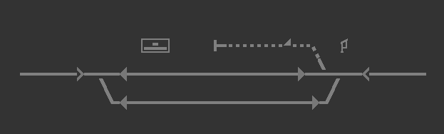

JMRI – grafický styl JOP
Příspěvekod sidlo » stř 03 bře, 2021 3:58 pm
Jiné systémy pro řízení kolejiště používají pro panely barvami hýřící ikonky ve stylu maršmeloun. Naproti tomu JMRI podporuje Českého a Slovenského uživatele a to nejen českým překladem. Po grafických stylech ESP a AŽD přichází s grafickým stylem JOP. Uživatel JMRI nemusí nic dodělávat. Prostě si zvolí svoji oblíbenou grafiku a může budovat panely. Takovou míru podpory Českého a Slovenského uživatele nenabízí žádný jiný systém pro řízení modelového kolejiště. Podpora JOP se netýká pouze ikon pro Control Panel Editor, ale též indikátorů návěstidel ČSD a SŽDC.

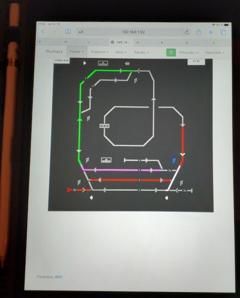

Řídící panely v tabletu a iPadu
Příspěvekod sidlo » čtv 04 bře, 2021 4:38 pm
JMRI obsahuje v základní instalaci připojení Android tabletů a Apple iPadů. Na rozdíl od jiných systémů není třeba instalace žádného rozšíření. To platí i pro řídící panely vytvořené v Control Panel Editoru. Uživatel tak ihned může začít řídit kolejiště z tabletu či iPadu na panelech ve stylu JOP.

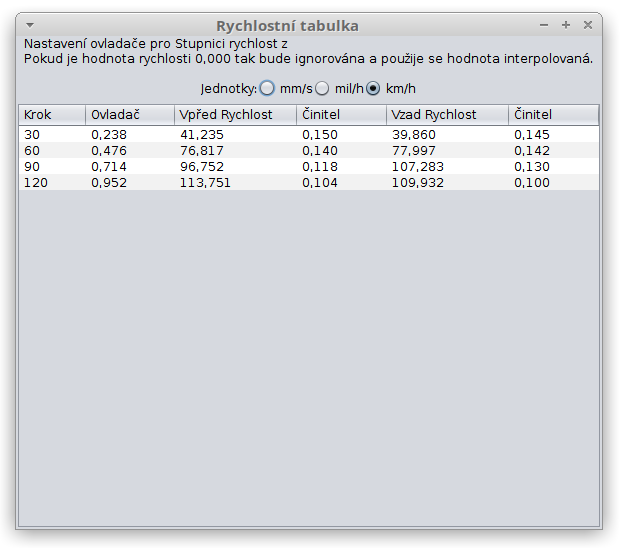

JMRI - Rychlostní profil
Příspěvekod sidlo » sob 06 bře, 2021 4:16 pm
Je kalibrace to samé co profilace? Hodně lidí si to plete. Vysvětlení pojmů a návod jak udělat rychlostní profil v JMRI.
Článek může být užitečný i pro uživatele jiných systémů než JMRI. Uživatelé si sami mohou porovnat, jak moc náročné je nastavení profilu v jejich oblíbeném SW.
https://sites.google.com/site/sidloweb/rychlostn%C3%AD-profil

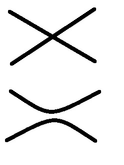

Re: JMRI
Příspěvekod rostikator » úte 23 bře, 2021 10:44 am
sidlo píše:Pokud vím, tak Layout Editor třícestnou výhybku nemá.
V Layout Editoru bych se vyhnul křižovatkové výhybce, myslím že nemá podporu pro Web Server. Je lepší to složit ze dvou obyčejných výhybek.
Pojednání o bezpečném přepínání třícestné výhybky jsem psal zde https://sites.google.com/site/sidloweb/jmri/16-tricestne-vyhybky. Zkráceně řečeno, to co je na panelu bude ovládat nějaké interní snímače nebo interní výhybky. Potom přes Logix budou ovládány DCC adresy skutečných přestavníků. Logix zajistí, aby přestavování proběhlo ve správném pořadí a příslušnou prodlevou.
jak se jim mam vyhnout když je mám na kolejišti ? :-)
problem ale je že křižovatková výhybka nejsou dvě výhybky, má to jeden přestavník. a jsou to buď obě do zatáčky nebo oba směry křížem , dvě polohy.

Re: JMRI
Příspěvekod sidlo » úte 23 bře, 2021 11:38 am
Tato stanice našeho kolegy http://diskuze.modely.biz/viewtopic.php?f=1&t=11890&start=120#p264105
která obsahuje dvojité i křižovatkové výhybky byla nahrazena tímto schematem http://diskuze.modely.biz/viewtopic.php?f=26&t=12896&start=30#p279852
Co se týká pseudokřižovatkové výhybky, lze ji opět obsloužit dvěmi obyčejnými interními výhybkami a řešit to Logixem. Pokud jsou obě interní výhybky Přímo nebo Do odbočky, potom fyzický přestavník bude do Přímo. Pokud jsou interní výhybky Přímo a Do odbočky (nezáleží na pořadí), potom fyzický přestavník bude Do odbočky.
Příspěvky: 3897
Re: JMRI
Příspěvekod rostikator » čtv 25 bře, 2021 9:37 am
teď to prostě zapojim a budu řešit později
ta křižovatková výhybka je prostě průjezdná pořád, není tam varianta , že nejde project
já si to při manuálním přepínání dokážu představit, když je jedna do zatáčky tak je průjezdná i druha a to samy při přímém směru.
ale co to udělá při automatickém provozu a nastavování cest ?
