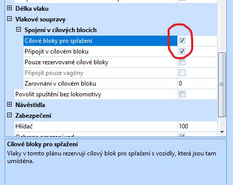

Zdravím všechny zkušenější uživatele TC. Prosím, poradil by někdo jak zpětně spojit lokomotivu ke stojícím vagónům. Bude asi někde potřeba povolit lokomotivě vjezd do obsazeného bloku.
Jak to ale bude s nastavením markerů? dojezdu a brzd, aby lokomotiva plynule najela na stojící vagóny. Požívám TC 9.0 B2 Díky za pomoc.

Jinak je první část správně, logicky je nutné povolit vjezd do obsazeného bloku (v Pravidlech Plánu, AutoTrainu...).
Druhá část spočívá v tom, že bloku, v kterém dojde ke spřažení, je nutno dát nějak vědět, že tam mašina vjela.
To lze udělat dvěma způsoby.
1) Přidá se tam další kontaktní indikátor. Fyzicky, stačí třeba centimetr.
2) Nemusí to být fyzický kontaktní indikátor, použije se Flagman, jehož zapnutí způsobí např. opuštění předchozí výhybky či bloku.
Obojí je k nahlédnutí na mém testovacím kolejišti, které je ke stažení na mých stránkách (SN, bloky B21-26).
Detaily jsem případně ochoten dovysvětlit na Skypu.

Příspěvekod Krolboys » čtv 25 lis, 2021 9:12 pm
No, přesně to bych potřeboval ale nedaří se mi stále vjet lokomotivou zpět do bloku, kde stojí odpojené vagóny. V plánu jsem nastavil v pravidlech "použít i obsazené bloky" a nic.
Asi je potřeba nastavit ještě něco dalšho ale nepřišel jsem na to co :roll:
Píše mi to tyto dvě hlášky:
Plán 'Plán 4' nelze s Vlaková souprava 'Bardotka' v Blok 'BL17' provést, protože pravidla plánu neumožňují, aby vlak mohl zůstat v počátečním bloku.
Blok 'BL10' nemůže být rezervováno Vlaková souprava 'Bardotka' - je již rezervováno Vlaková souprava 'Eanos ZSSK_1'.
Tak nevím...

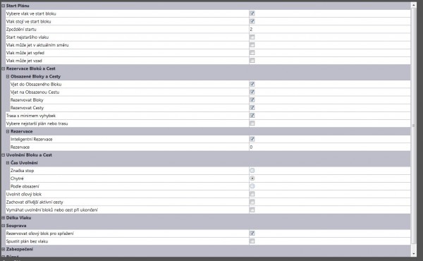

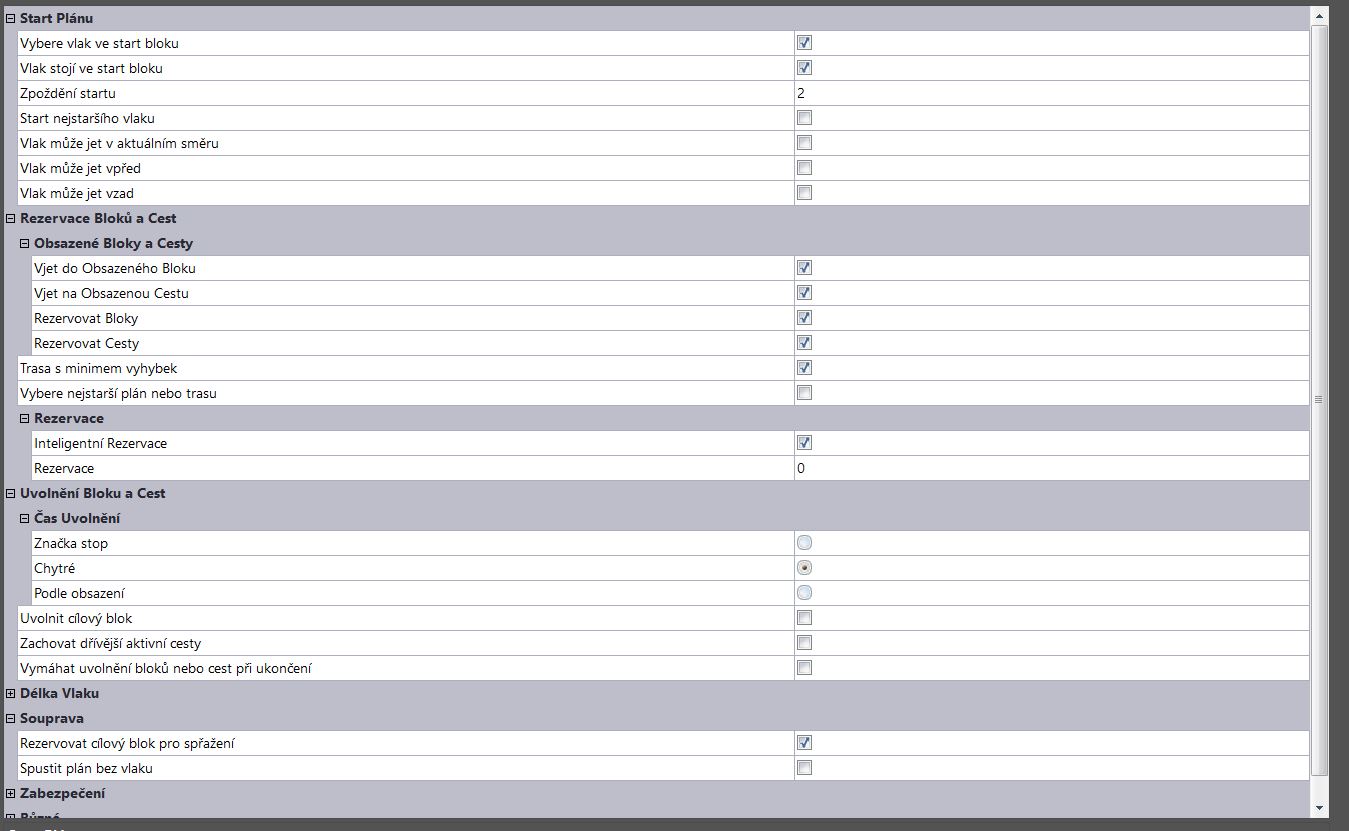

Příspěvekod Dancer » čtv 25 lis, 2021 10:55 pm
Krolboys píše:No, přesně to bych potřeboval ale nedaří se mi stále vjet lokomotivou zpět do bloku, kde stojí odpojené vagóny. V plánu jsem nastavil v pravidlech "použít i obsazené bloky" a nic.
Tak nevím...
Poslední plán, kdy má vjet lokomotiva na vagóny jsem měl nastaven takto:
Nevím, zda je to tak správně, ale fungovalo to. Je to tedy TC7.

Příspěvekod Krolboys » pát 26 lis, 2021 3:13 pm
Díky kluci, funguje. Jednoduché :roll:
