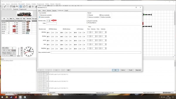

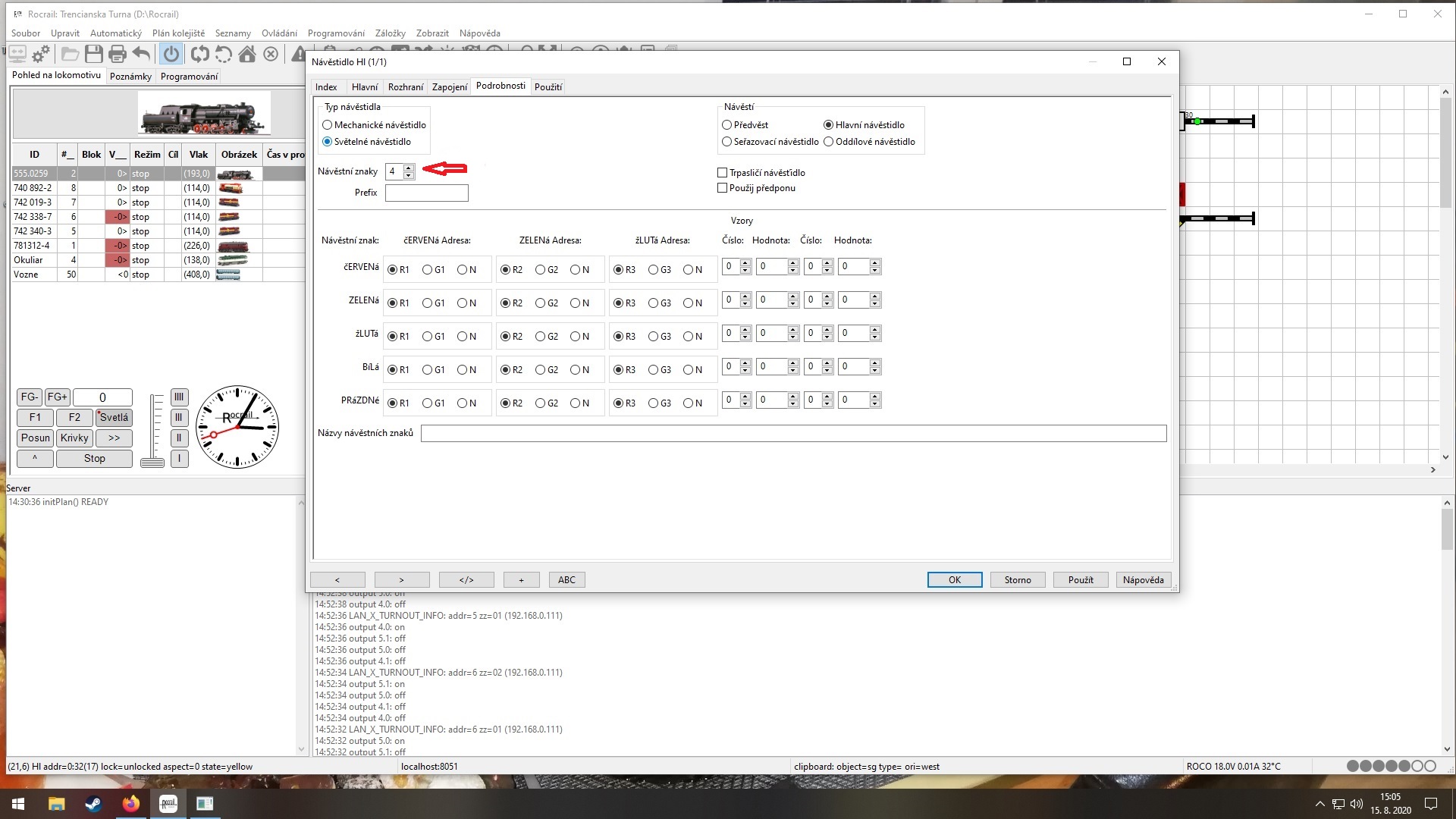

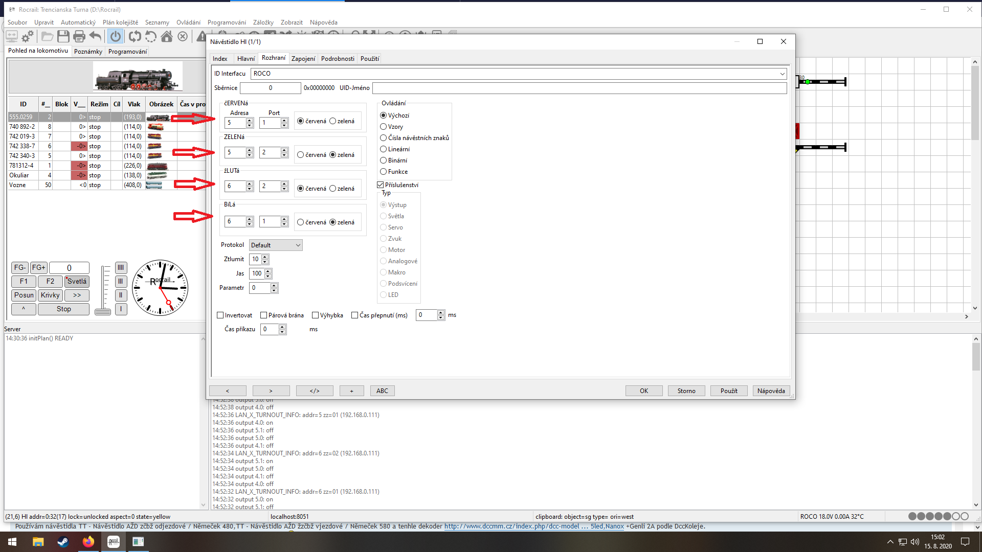

Takže skúsim tak ako to mám ja.Na návestidlo som použil dekóder PeLi ,nakódoval čo som chcel v mojom prípade červená,zelená,40 a voľno,40 a očakávaj 100 ( mám len jedno návestidlo a návesti sú len akože!!!,prosím nebiť ) Dekoder zaberá po sebe idúce 4 adresy tak adresa je 5 - červená-zelená,adresa 6 - 40 a voľno - 40 a očakávaj 100.
Vyberieme hlavné návestidlo,vlastnosti a ideme podľa obrázka
Dekoder PeLi
Tu zadáme 4 návestné znaky ( Viac mi nešlo )
A tu zadáme adresu dekodera ,ja mám nastavenú adresu 5 červená port 1,adresa 5 zelená port 2,adresa 6 žltá ( 40 a voľno ) port 1, adresa 6 biela ( 40 a očakávaj 100)

Příspěvekod TheJaro » sob 15 srp, 2020 1:44 pm
Pokiaľ sa nám to podarilo nastaviť a uložiť dáme test a návestidlo by malo ukazovať 4 znaky,takto to funguje mne.
Ja používam z21 start a MM. U iných centrál neviem zaručiť či to bude fungovať,treba vyskúšať.
Snáď to niekomu pomôže a prípadne nech dopíše svoj postup :)
