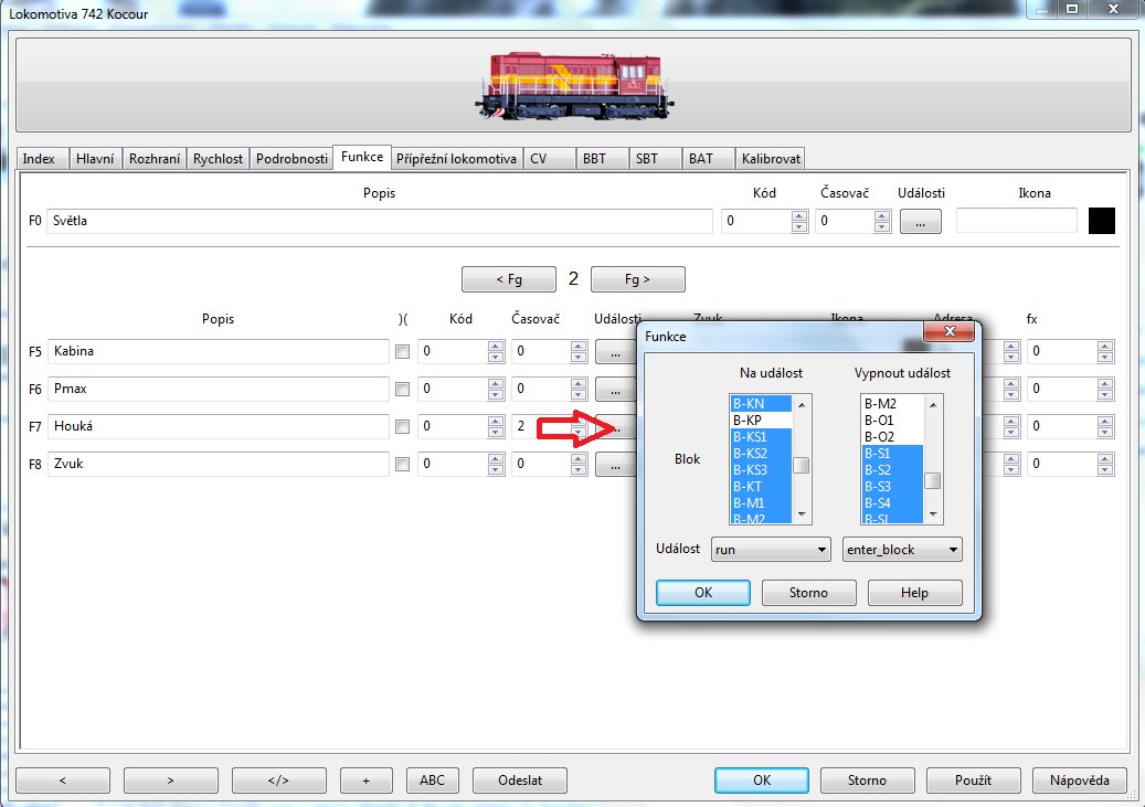

pita.pita píše:Ahojky k problému jak zapínat fonkce Lokomotivy jako je světla houkání tak používám záložku přímo lokomotivy a tam nadefinuji přímo blok a čas za jak dlouho po vjezdu mi mašina zahouká. Ale také studuji.
Ahoj, také používám záložku funkce, kde je možno nastavit, aby lokomotiva zaplnula nebo vypnula danou funkci (třeba světla, zahoukání při rozjezdu apod.) na událost v daném bloku, viz obrázek:
Problém ale je, že když člověk chce, aby lokomotiva zahoukala na širé trati. Tam jsem to již nedokázal pomocí startovacího nebo cílového bloku řešit. Nepřišel jsem na lepší způsob, než si vytvořit pomocný blok svázaný se senzorem a řešit například zahoukání pomocí definice "Akce" u odpovídajícího senzoru. Nešlo již využít aktivaci události na záložce funkce lokomotivy, neb se nejednalo ani o počáteční, ani o cílový blok. Pomocí akcí to jde, jen je to komplikovanější ve chvíli, kdy člověk má více lokomotiv a ne každá zahouká na stejnou funkci. ;)

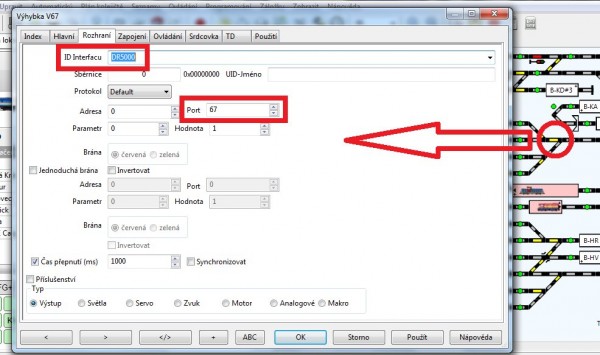

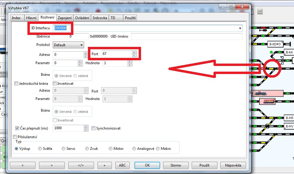

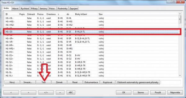

Nejdříve si musíš vložit do schématu symbol výhybky. U ní nastavit centrálu a adresu, viz obrázek. Pak ji otestovat zda chodí, což se dá udělat kliknutím na výhybku v plánu nebo v seznamu výhybek na záložce "Index" nastavením na konkrétní výhybku a kliknutím na tlačítko "Test".

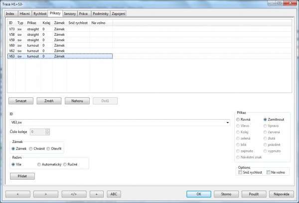

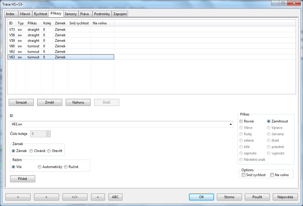

Když pak nadefinuješ vlakovou cestu, zadáš do ní všechny výhybky, ale třeba i návěstidla či jiné ovladače, které se mají nastavit a jak se mají nastavit. Pozor volba "Sniž rychlost" na konkrétní výhybce, sníží rychlost vlaku na trase. Volba "Na volno" se provede až po uvolnění trasy, takže ji u výhybek nesmíš zaškrtnout.

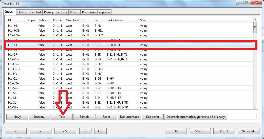

Testovat správnost nastavení výhybek na dané vlakové cestě pak můžeš provádět na záložce "Index":

Příspěvekod TheJaro » pát 03 dub, 2020 8:31 pm
Trixt - tak podľa druhého obrázka som to zblbol. Vďaka, zajtra to vyskúšam a pridám report

Příspěvekod TheJaro » sob 04 dub, 2020 10:25 pm
Trixt - Tak sa mi to podarilo rozchodiť a chybu som spravil tým že som výhybku síce pridelil k vlakovej ceste ale k druhej už nie a k tomu začiarkol "na voľno"

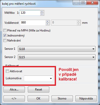

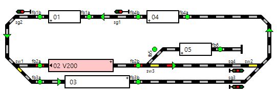

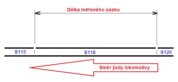

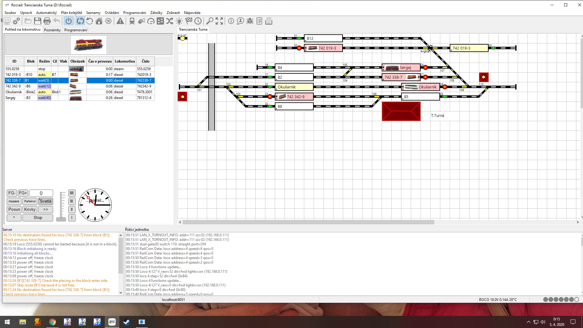

Onehdá jse se zde v diskuzi rozplýval nad funkcí BBT v RocRail, ale dopustil jsem se trochu chyby v tom, že jsem si lokomotivy nezkalibroval. Jelikož jsem chtěl, aby lokomotivy na trati do koncového nádraží jezdili max šedesátkou a na hlavní trati osmdesátkou, bylo nutno kalibraci podstoupit. Jelikož jsem ji nikdy v RocRail nedělal (ani mimo něj), hledal jsem postup, jak ji v RocRail provést. Moc jsem toho nenašel, tak jsem se do toho pustil po svém. Aby vše fungovalo, nejdříve je nutno si zvolit měřící kolej. Mám k dispozici následující kolej, která je osazena senzory S120, S118 a S115 viz schéma.
Definici koleje pro měření vyvoláte volbou v menu "Seznamy" -> "Kolej pro měření rychlosti". Její definici v závislosti na schématu je vidět na přiloženém obrázku. V této chvíli ale neativujte vlastní kalibraci.

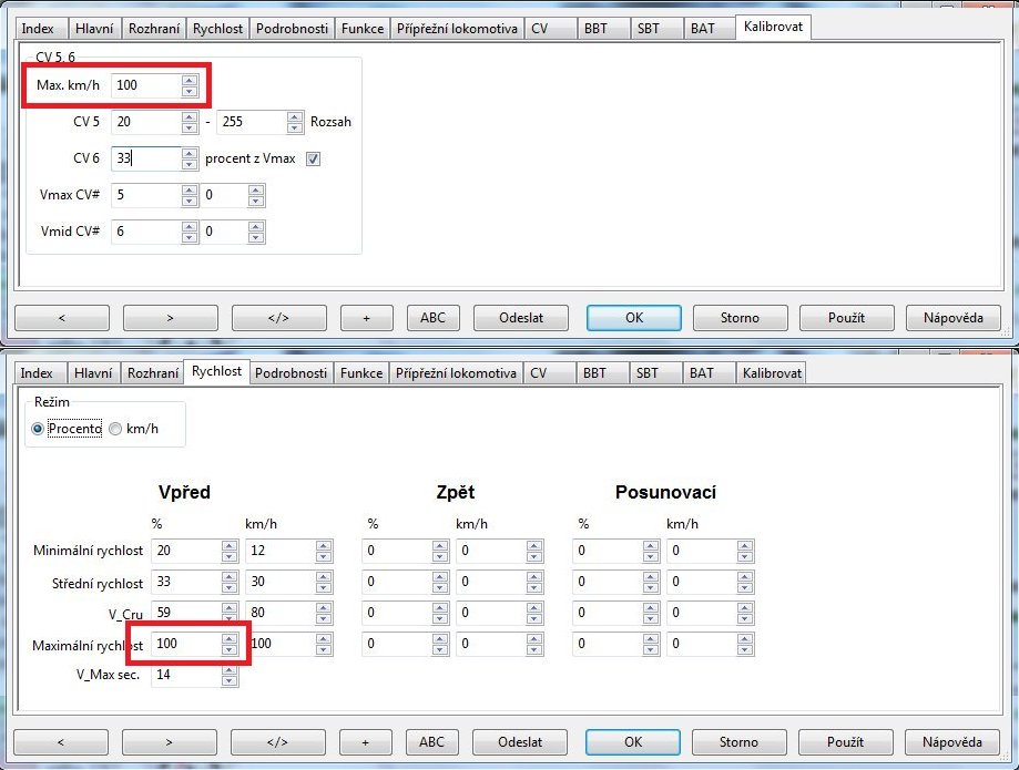

Dalším krokem je doplnění informací ve vlastnostech lokomotivy na záložce "Kalibrace". Zde je asi nejdůležitější zadání maximální konstrukční rychlosti lokomotivy, viz další obrázek. Tuto rychlost lze najít na internetu u popisu skutečné lokomotivy. Dále je zde možno definovat, jaké procento z CV5 (maximální rychlost) se přepíše do CV6 (rychlost při natavení ovladače na 50%). Doporučovaná hodnota je od 30% po 50%. Ještě jedna skutečnost je důležitá. Než začnete kalibrovat, zkontrolujte si, že u lokomotivy na záložce "Rychlosti" máte u maximální rychlosti nastaveno "100%", viz obrázek.
V tuto chvíli je možno začít kalibrovat. V okně pro definici koleje pro měření rychlosti zatrhneme možnost "Aktivovat" a vybereme lokomotivu, kterou chceme kalibrovat a dáme "Ok". Poté rozjedeme lokomotivu na maximální rychlost a lokomotivu necháme kroužit tak, aby opakovaně projížděla přes měřící kolej. Je potřeba jí nechat projet mnohokrát, dokud se hodnota CV5 nestabilizuje pro požadovanou maximální rychlost. Zde snad jen jedna poznámka. U jedné lokomotivy se mi stalo, že nastavení CV5 skákalo pořád nahoru a dolů. U této lokomotivy jsem nakonec musel CV5 nastavit ručně pomocí centrály.
