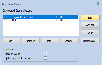

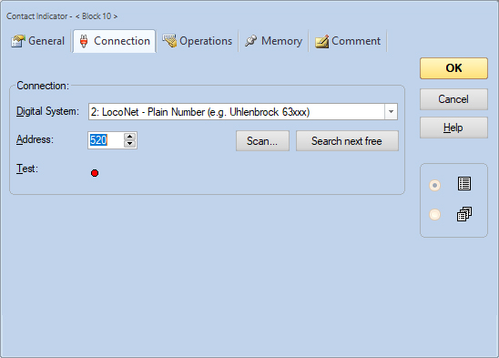

Na svém domácím koůejišti jsem vyměnil centrálu LENZ LZV 100 za Digikeijs.
A teď mám dotaz, jestli jsi se s tím už ěkdo někde setkal. Na nové centrále mi nefunguje v Train Controlleru 8 Gold zpětné hlášení přes RS, kde používám komponenty zpětného hlášení LENZ LR101 . Když spustím program Digikeijs, tak tam zpětnou vazbu obsazení kolejí vidím vidím přesně na té adrese, kde by mělo být. Zkoušel jsem třeba jednu kolej, která se mi dřív v TrainControlleru hlásila na adrese 65, vstup 8. Když to monitoruju softwarem Digikeijs, tak vidím zpětný ohlas přes RS na adrese 520. To znamená, že by to mělo být vidět na adrese 64 vstup 8. Nicméně Traincontroller 8 Gold tu zpětnou vazbu vůbec nevidí. Zkoušel jsem různé varianty a nic. Zkoušel jsem i skenování a taky nic. Centrálu mám připojenou do TC jako LenzDigital/USB
Setkal jste se již někdo s tím? Už jste to někdo řešil?
Díky za tipy.
-- TT -- ČSD -- Jenom pro radost -- TrainController 8.0 Gold -- Moduly
PaMi
Příspěvky: 515
Registrován: úte 04 bře, 2008 1:57 pm
Re: RailRoad & Co TrainController
Příspěvekod PaMi » sob 20 čer, 2020 5:05 pm
Takže se nakonec podařilo. Připojení centrály do TrainControlleru mám nakonfigurované dvoje (viz. přiložený snímek): Lenz na COM6 a Loconet na COM7.
Lenz je používán na ovládání příslušenství přes JK a Loconet pro zpětnou vazbu viz. přiložený snímek.
Děkuji všem za rady.
