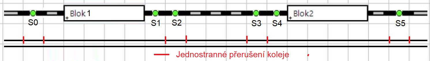

Mějme následující jednoduché schéma. Na trati jsou dva bloky, kde každý blok používá tři detekované úseky. Dva krátké na krajích pro přesnější zastavení a jeden delší uprostřed:
S blokem Blok1 jsou svázány senzory S0, S1 a S2
S blokem Blok2 jsou svázány senzory S3, S4 a S5

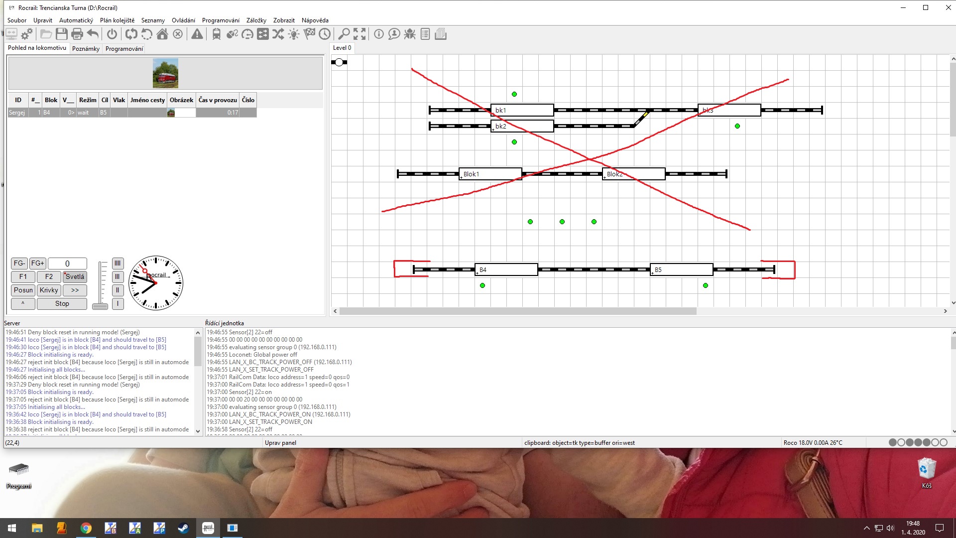

Je možné nastavenie cesty len medzi blokom jeden a dva ? Bez použitia senzoru v strede? Tak ako je ma obrázku dole

Ahoj, ano, nemusíš mít senzor uprostřed. Každý blok bude vázán právě na jeden senzor. U bloku B4 budeš mít u cest ze strany '-' nastaven levý senzor a u něj nastavenu událost enter2in a doporučuji do časovače pro událost 1 nastavit nějakou hodnotu, např. 1000. Záleží na délce bloku. U bloku B4 u cest ze strany "+" se nastaví pravý senzor a u něj opět událost entar2in a zase nějaké zpoždění. Pokud budeš mít správně nastaveny vlakové cesty, můžeš pak pendlovat mezi těmito dvěma bloky.
P.S: Je to ale neobvyklé uspořádání. Jde ti jen o testování?

Trixt - supeeer, takže sa to dá. Zajtra skúsim a hodím foto prečo som to chcel. Teraz skúsim o niečo viac času venovať RocRail u.
Ps: mam modulovku kde mám len stanicu a momentálne sú ďalšie moduly pase kvôli viru, viac info pridám v priebehu týždňa

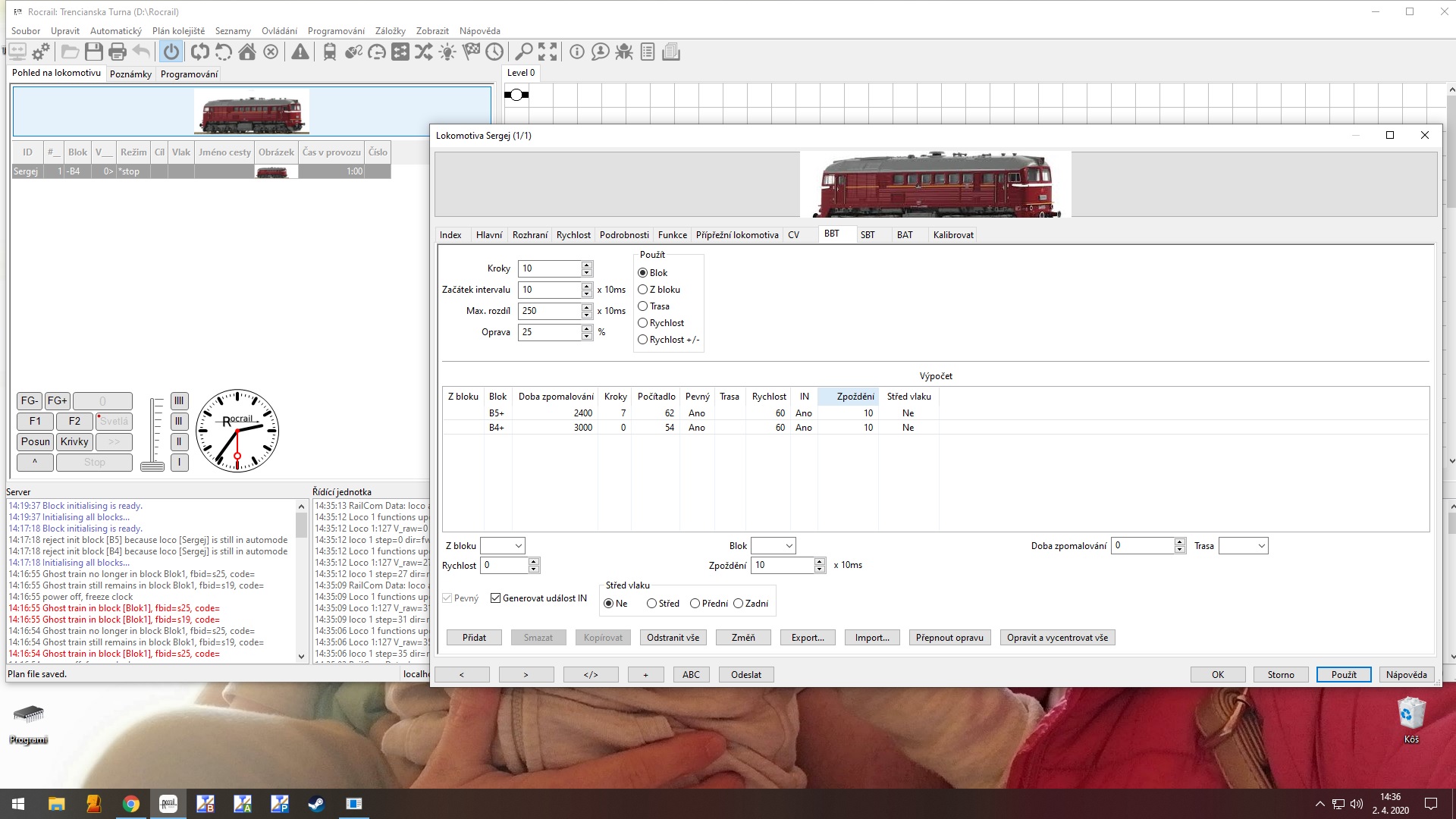

Jelikož jsem si koupil motorovou jednotku řady 850, kterou chci provozovat bez přípojného vozu, přemýšlel jsem jak na to, aby mi zastavila spíše uprostřed bloku než na jeho konci.

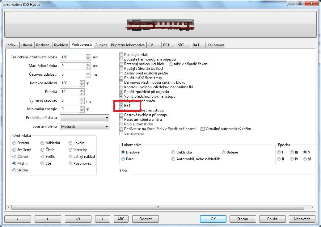

Při té příležitosti jsem se dostal ke zkoumání funkce BBT. Nejdříve jsem u lokomotivy musel funkci BBT povolit. Viz obrázek.
Jakmile jsem ji povolil, RocRail začal automaticky sbírat informace o tom jak lokomotiva v blocích zastavuje. Učí se postupně, takže je nutné v bloku zastavit v automatickém režimu alespoň destkrát, aby byl efekt správný. Podstatou je, že Rocrail upravuje zpomalení v bloku tak, aby lokomotiva zastavila plynule mezi signálem ENTER a signálem IN. Pokud funkce není povolena a nemáme nastaveny žádné časovače, lokomotiva ihned po signálu ENTER zpomalí a pak se vleče dlouho pomalou rychlostí k senzoru IN. Po povolení BBT lokomotiva v zastavuje mnohem plynuleji a tedy i reálněji.

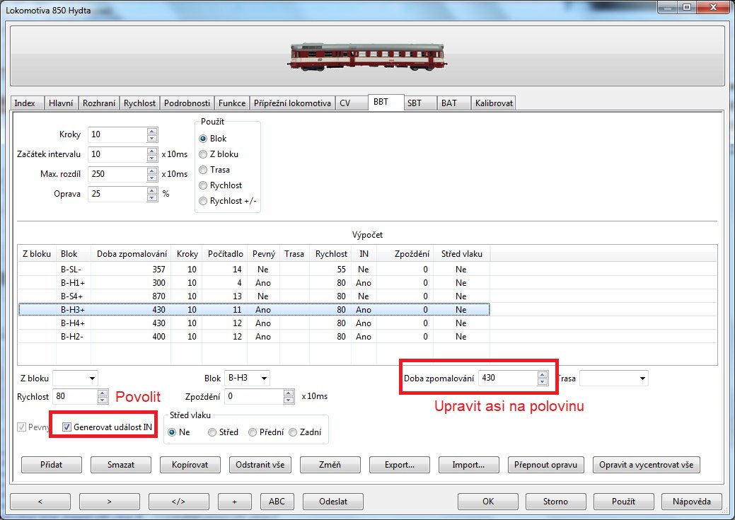

BBT se dá využít i k zastavení lokomotivy dříve než po dosžení signálu IN. Já tedy přišel jen na jeden způsob. U daného bloku jsem musel zatrhnout volbu "Generovat událost in" a poté asi na polovinu snížit hodnotu "Doba zpomalení". Pozor, toto ale lze udělat až po minimálně 10 zastavení bez zatržené volby, tedy až si RocRail vyladí dobu zpomalení sám.
Samozřejmě je potřeba vyzkoušet a případně hodnotu "Doba zpomalení" doladit jejím zvětšením (lokomotiva zastaví později) nebo zmenšením (lokomotiva zastaví dřív).

Trixt - Zrovna som to rozchodil a mašina jazdí,doplnil som čas a všetko. Videl som tvoje príspevky na FB a pozerám že si ich vložil aj sem,idem to skúsiť
Ps: Tak aj BBT funguje :)
Ešte sa dá nastaviť aj čas odkedy sa má začať brzdiť
