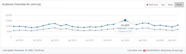

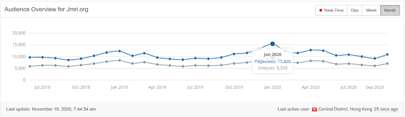

Dalším nástrojem sledování zájmu o JMRI je statistika návštěvnosti stránek https://www.jmri.org/ Kdo si vzpomene na předmět Matematické modely v ekonomii si všimne, že v grafu je zřetelný stoupající lineární trend zájmu s cyklickou špičkou v lednu, tedy v následujícím měsíci po vydání Vánoční verze. Na grafu jsou měsíční hodnoty počtu unikátních návštěv a navštívených stránek.

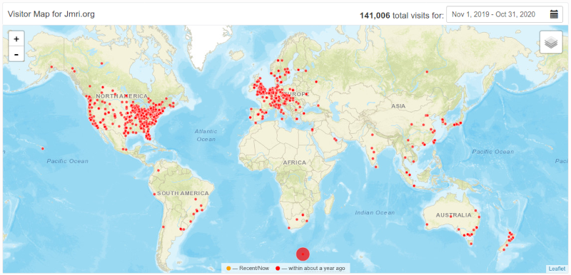

Probírat se statistikami může být zajímavé. Jak bylo uvedeno výše, tak JMRI uvolňuje produkční verze 2× ročně. Tomu ale neodpovídá zájem uživatelů v počtu stažení a přístupu na stránky. Tam je vidět pouze jedna opakující se špička za rok. Vysvětlení přináší geografické rozložení uživatelů po světě. Převážná většina uživatelů totiž přichází ze severní polokoule. Tomu i odpovídá větší zájem o „zimní“ verzi.
