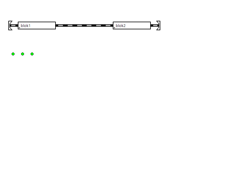

Příspěvekod Ferys » úte 24 pro, 2019 11:26 am
Ahoj, mám úplně primitivní plánek, abych se s tím seznámil a naučil pracovat:
Postupuji dle návodu v článku zavavov: http://www.zavavov.cz/cz/modelova-zelez ... trebujeme/
Např. jako ID u senzoru 1 (prostřední) mám nastaveno S88-1, ID interface na kartě Rozhraní mám XNET. Adresu jsem dal 1, zkoušel jsem i 513 (ta je pro RocRail nastavena na tomto konkrétním výstupu od výrobce).
Asi dělám něco špatně, protože již v počátku mi nereagují senzory. Fyzicky mám kolej rozdělenou na tři úseky, modul DO je zapojený správně. Při ovládání loko přes PC i ovladač loko normálně pojíždí přes všechny úseky.

Příspěvekod Trixt » úte 24 pro, 2019 1:23 pm
Bohužel nemám zkušenosti ani s centrálou LENZ, ani se sběrnicí S88. Mám DR5000 a používám sběrnici Loconet. Chtěl jsem se ale zeptat, na centrále ti detekce obsazení funguje a jen v RocRail ne? Nebo ani na centrále se ti informace o obsazení úseku nezobrazuje?

Příspěvekod Trixt » úte 24 pro, 2019 6:44 pm
No, pokud ti dokedér ve spojení s centrálou funguje, pak to bude jen v nastavení toho, co u senzoru napíšeš do pole Adresa a co do pole Port. Jak je to správně u S88 nevím. Možná zkus do Adresy napsat 0 a do Portu adresu dekodéru. Stejně bych si ale ověřil funkčnost dekodéru mimo RocRail. Lenz nedodává nějaký SW k centrále, kde by se dalo vše otestovat?

Příspěvekod Ferys » stř 25 pro, 2019 1:38 pm
Tak jsem si v klidu prošel všechna nastavení od počátku práce s RR. Zjistil jsem odlišné ID Interfacu na kartě řídící jednotky v nastavení vlastností RR a na kartě rozhraní pro nastavení senzorů... Nyní po úpravě senzory reagují na jízdu loko a já se konečně můžu dále vzdělávat. Děkuji za konzultaci zde na fóru a přeji klidné svátky.

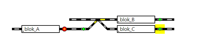

Dobrý den, co dělám špatně, když mám dle nákresu 4 senzory obsazení. Dokud jsem jezdil jen z bloku A do bloku B, tak to chodilo normálně, výhyby se přehodily atd. V okamžiku, kdy přibyl nový blok C, tak je asi část té trasy (výhybky společná)
Vlak po projetí do druhého senzoru odmítá dál pokračovat, program hlásí ghost train a vypne v automatu elekřinu, ručně to projedu normálně. Kde je chyba prosím?
A ještě jeden problém...
Trasy jsem si nechal vygenerovat routes, z A do B (když nebylo C) projel normálně. Po vykonání příkazu svítil blok B červeně. Když jsem vlak poslal zase zpátky do A, napsal žlutě, že není definován cíl.
model
Příspěvky: 17
Registrován: sob 19 led, 2019 4:33 pm
Re: RocRail
Příspěvekod Trixt » sob 04 led, 2020 6:27 pm
Aby bylo možno říct jednoznačně, kde je chyba, musel bys sem vložit, jak máš nadefinované bloky a to záložky "vlakové cesyty" pro směr minus (-) u bloku A a pro směr plus (+) u bloků B a C. Pravděpodobně zmíněný senzor je součástí definice obou bloků B a C a RocRail se pak domnívá, že vlak vjel do špatného bloku.
U druhého problému. První trasa, která ti fungovala byla z A- do B+. Pokud jsi měl správně definovánu i cestu z B+ do A- (mohl jsi mít špatně znaménka v definici), pak by by mohl být problém, že jsi chtěl jet z bloku B směrem plus (+), ale šípka ukazující směr odjezdu lokomotivy směřovala na stranu minus (-). Pak stačilo kliknout pravým tlačítkem myši na blok B a zvolit možnost "Prohodit umístění", čím se přesune šipka signalizující výjezd z bloku na stranu plus (+).
