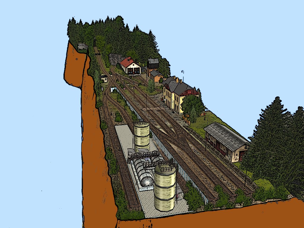

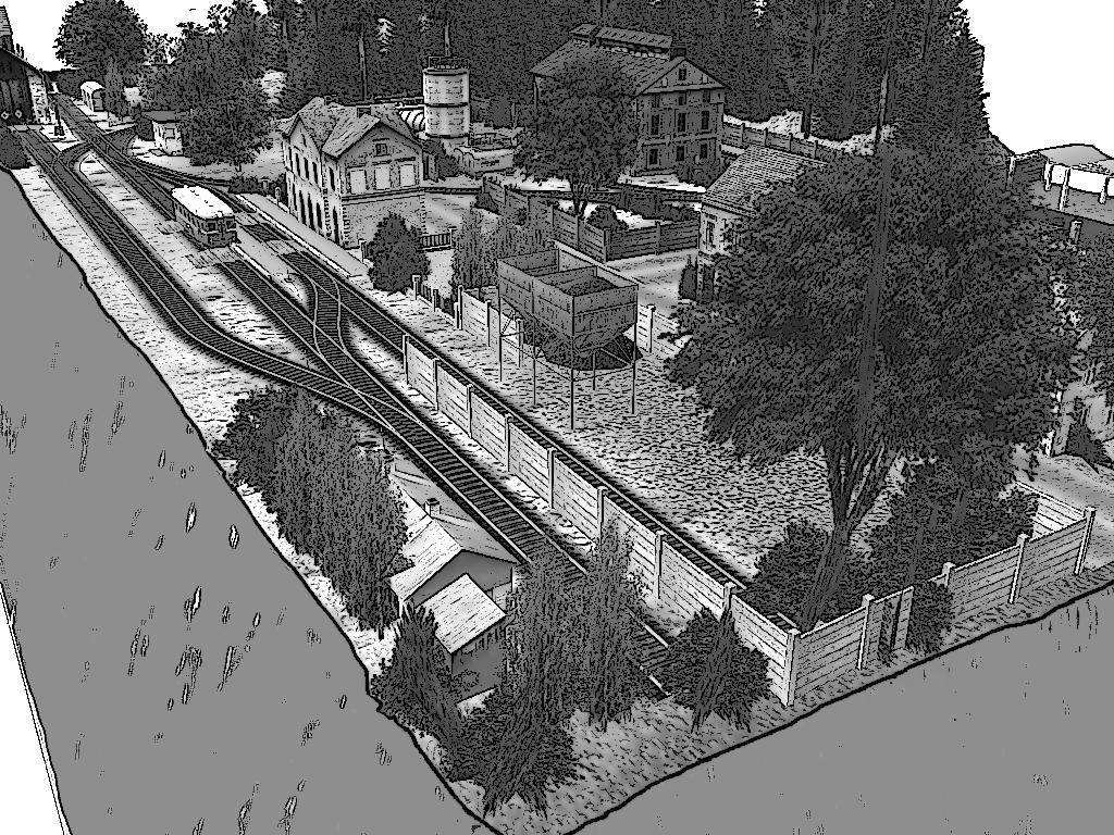

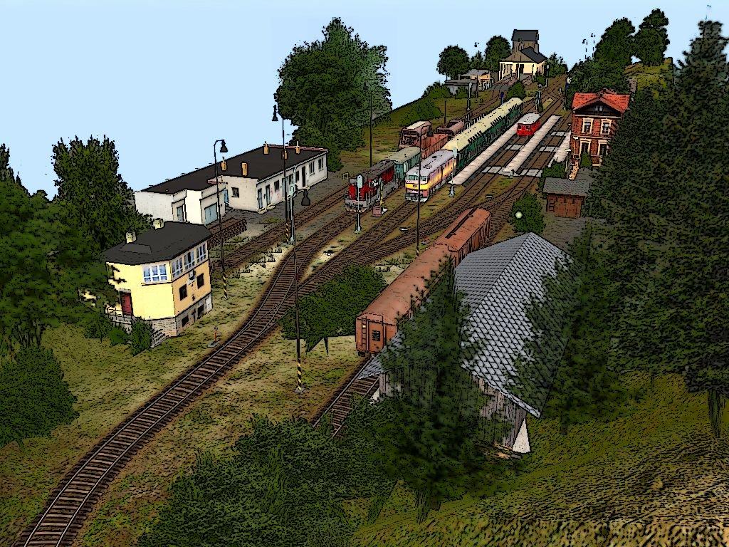

Už dlouho se tu nic neděje tak alespoň přidám pár kousků
kiski (4).jpg (126.16 KiB) Zobrazeno 11359 krát
kiski (2).jpg (233.41 KiB) Zobrazeno 11359 krát

Příspěvekod Lasoft » pát 01 dub, 2011 11:01 am
Fruafru mám dotaz. Ty obrázky jsou v nějakým programu ještě upraveny a ne jen ořezány co? Jsou takový kreslený to aniv TRS takhle nevypadá. :D

Příspěvekod fruafru » pát 01 dub, 2011 6:57 pm
VladikC píše:Chtěl jsem se zeptat jaké kolejivo
Hodně záleží na vlastním vkusu. Někdy používám koleje se světlejší barvou, jindy tmavší. Záleží hodně na odstínu okolí zkrátka aby byly přiměřeně výrazné. Světlé okolí tmavější koleje. Můžeš udělat takový malý pokus. Udělej pruh nějakou textůrou a do ni zkus položit různé koleje a uvidíš jestli ti to padne do oka nebo né. Koleje se dají libovolně napojovat.
Lasoft píše:Ty obrázky jsou v nějakým programu ještě upraveny a ne jen ořezány co?
Jo už jsem to psal dříve printscreen musíš ořezat odmazat pozadí, dodělat něco jako rám kolejiště upravit jas kontrast atd..
Nebo to udělat černobílé :lol:

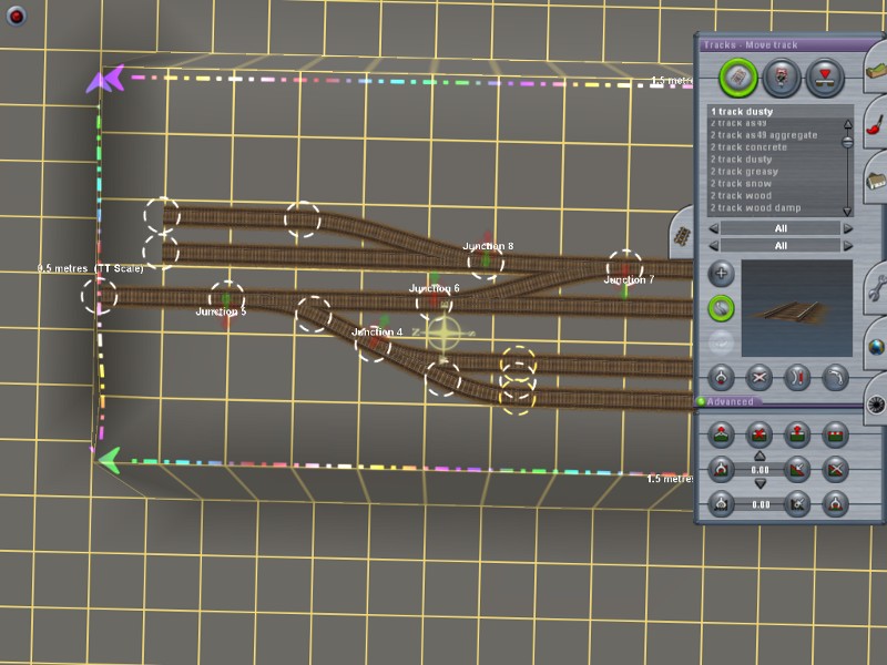

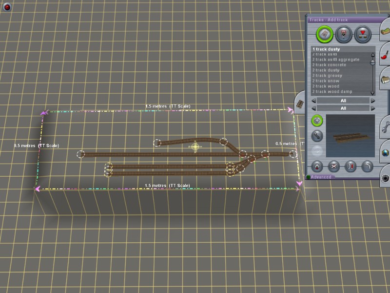

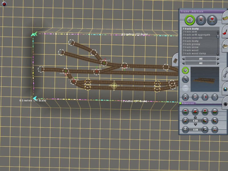

Příspěvekod fruafru » úte 05 dub, 2011 7:20 pm

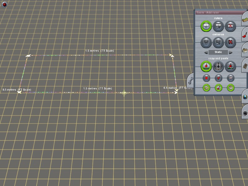

Taková malá fotoškola, pro ty co to chtějí zkusit a nedaří se jim.

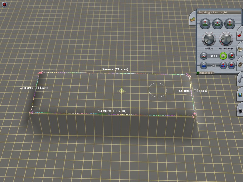

Při vytvoření nové mapy se musí zadat velikost ve které bude mapa tvořená.
1/Pravítkem se nakótuje budoucí rozměr kolejiště. Plánek, pro přesnost je lepší vytvořit třeba v WT.
2/Ohraničený prostor vyzdvihneme z roviny, výšku nastavuji na 30, ale není to důležité, ten rozměr lze zadat libovolně. Jde především pro umístění staveb, pokud zůstane kolejiště v rovině po překrytí texturama se ztratí přehled kde končí a začíná rám.
3/Dle vlastního uvážení zvolíme druh kolejiva.
fruafru
Příspěvky: 359
Re: Trainz Railroad Simulator

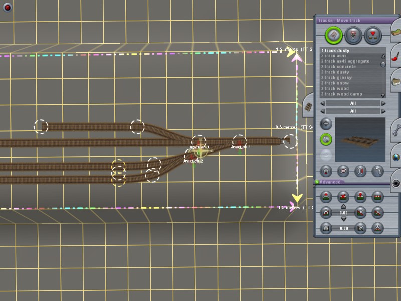

Příspěvekod fruafru » úte 05 dub, 2011 7:36 pm

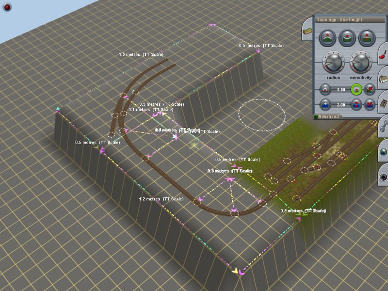

4/Srovnáme koleje, jde to udělat pomocí pravítek. Nebo odhadem jde o náhled, nikoliv plánek. Tu jde o vytvoření krajiny, různých detailů atd.. Program ohraničuje jednotlivé úseky kolejí kroužky. Každý úsek kolejí má vlastní geometrii, stejné jako když se zkládá kolejiště z flexi kolejí. Pro změnu geometrie vkládám do úseků další body, které usnadňují korekce v geometrii kolejiva. Každý spoj kolejí na plánku je jeden "kruh" na plánku.
5,6/ Kolejivo položené od "ruky" a srovnané

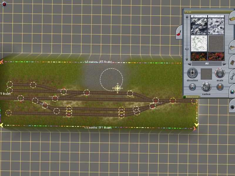

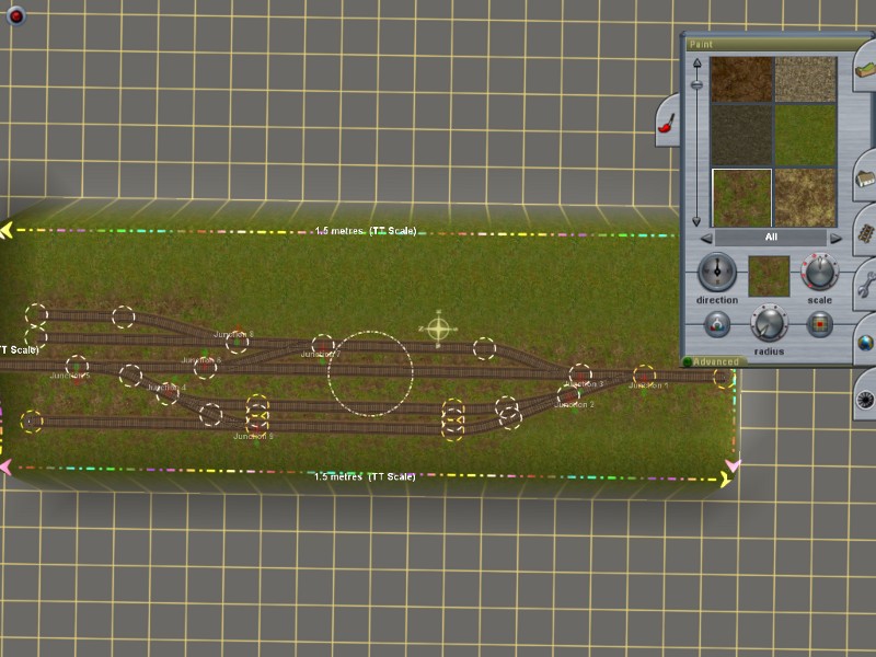

Příspěvekod fruafru » úte 05 dub, 2011 7:45 pm

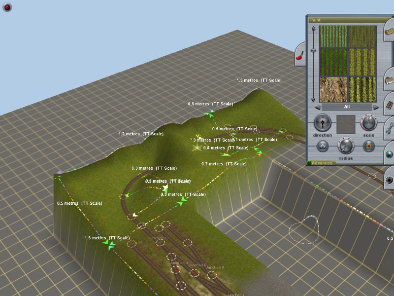

9-11/ Vyvýšenou plochu s kolejištěm opatříme texturama, dle uvážení, pořadí a jména textůr je patrná z obrázků.

Lasoft píše:Jen nevím jak udělat jednu věc a to zvednout tu plochu tak přesně a kolmo nahoru.
Zvednout terén kolmo nahoru NELZE. I k tomu se dostanu ale postupně.
Zkus se podívat na obr.A02, je tam menu TOPOLOGY. Používám ho následovně. Tři horní tlačítka určitě používáš, ty dva "potenciometry" slouží pro určení "jak velká plocha" a "jak rychle". Ty jsou většinou tak jak je na obrázku. Nás zajímají ty další tři tlačítka co je mezi něma mezera. První tlačítko sejme výšku z místa kde je na mapě umístěn střed pohledu. Výška se zobrazí číslem na řádku mezi tlačítky. To číslo lze zadat i z klávesnice (tak to praktikuju já) Zmáčknutím středního tlačítka se hodnota zadá jako maximální. Na mapě po zmáčknutí myšítka se terén zvýší nebo sníží na zadaný rozměr.

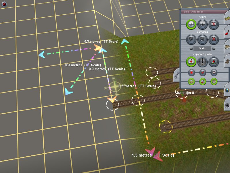

B00 / Trasování kolejí do oblouku pomocí pravítka. Příklad je pro R 310 přibližně. Pro menší poloměry je dostatečné použití pravítka přibližně po 45 stupních. Pro větší rádiusy např. R 800 a více byde přesnější použít pravítko po 10- 15 stupních.

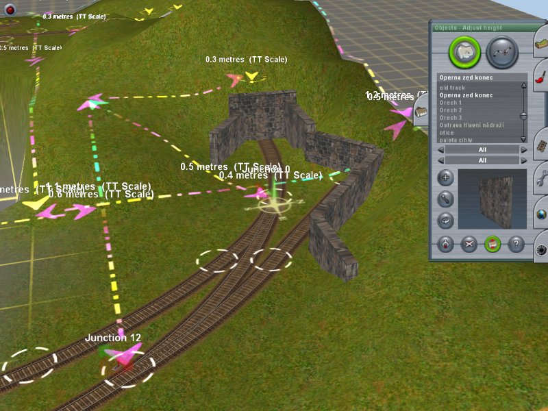

B01 / Podle pravítek položíme koleje. Přímou kolej ve středu dílu výškově zafixujeme, v tomto místě bude tunel. Výšková fixování se provádí stejně jako výškové polohování, stačí kliknout na kolej nemusí se vybírat kroužek na konci koleje.
B02 / Přibližné provedení terénu, to se ještě změní. Při vytváření opěrných zdí a tunelových portálů, bude třeba krajinu ještě upravit. Textury použijeme stejné jako byly na první části. Pro začátek postačuje pouze zelený základ, ten postupně doplníme.

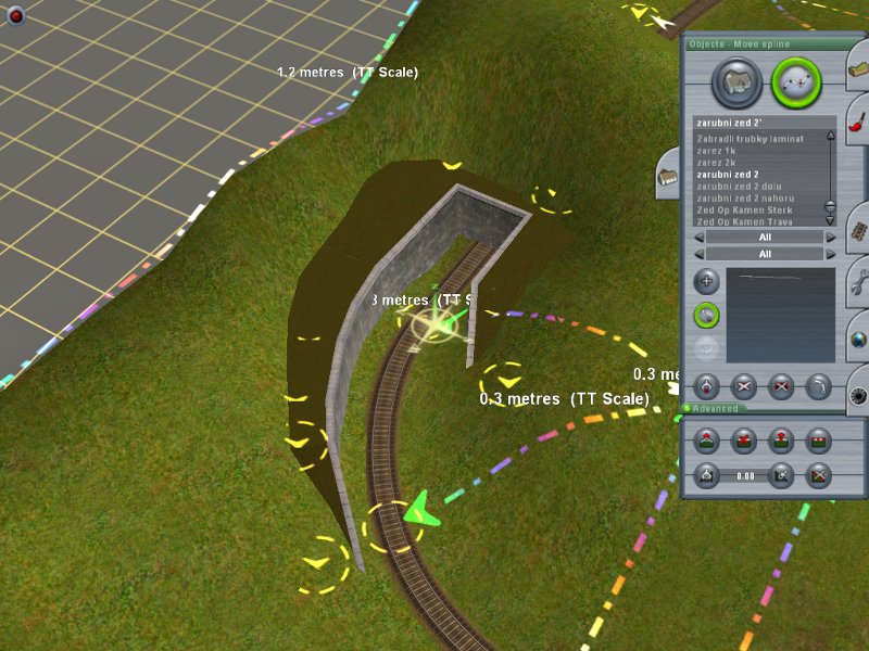

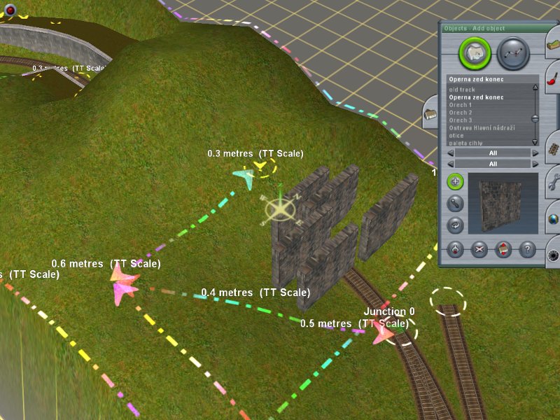

Tunel:
B03 / Příklad tvorby pomocí křivkových objektů. Opěrná stěna se umístí do předpokládaných míst. Výškovou a stranovou úpravou umístíme objekt na místo. Jako měřítko umístím do těsné blízkosti nějakou lokomotivu. Tento způsob je vhodnější pro tvoření tunelů v oblouku, křivka se nechá potáhnout přesně podle oblouku trati. Nevýhoda je terén spojený se stěnou, ten má vlastní texturu a špatně se maskuje rozdíl.
B04-05 / Druhým případem je použítí pevného objektu. Několik dílů umístíme a otáčením a změnou výšky tyto díly poskládáme do patřičného tvaru. Tento způsob používám v místech kde není nutné přesně kopírovat trať. Tím že nevytváří křivku se snadněji napojuje a lze je i výškově odstupňovat.
