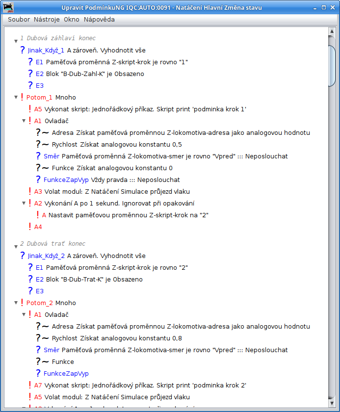

Při natáčení tohoto videa https://youtu.be/ZfKUXhuyGq4 jsem potřeboval záběry kamery z asi šesti míst a kamera byla jenom jedna. Proto jsem si napsal skript, který ovládal kolejiště i vlak, aby každý záběr byl proveden vždy ve stejném čase a celé video se dalo sestříhat. Skript provádí příkazy za uživatele a přitom jsou všechny příkazy provedeny ve stejném čase.
Pro skriptování v JMRI za použití LogixNG se nemusí umět programovat. Všechno se nakliká. Příkazy jsou rozděleny do skupin podle funkce. Pokud některý příkaz nejde použít, potom ho menu nenabízí. Je to česky. Zvládne to každý.

Tuhle vetu myslis v kontextu uverejneneho obrazku _vazne_ ?

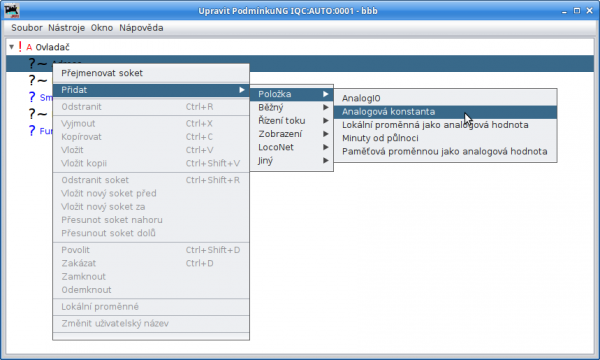

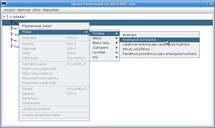

Kliknu Přidat
Kliknu Položka - Ovladač
Kliknu Adresa - Položka - Analogová hodnota - zadám DCC adresa lokomotivy
Kliknu Rychlost - Položka - Analogová hodnota - zadám rychlost - interval 0 - 1
Kliknu Směr - Jiný - Vždy pravda - to znamená Vpřed
Kliknu Funkce - Položka - Analogová hodnota - zadám číslo funkce - nepovinný parametr
Kliknu FunkceZapVyp - Jiný - Vždy pravda - to znamená zapnou
Bylo by trapné na něco takového dělat video. Ten kdo zvládne změnit CV v dekodéru tak s JMRI LogixNG nakliká i skript.

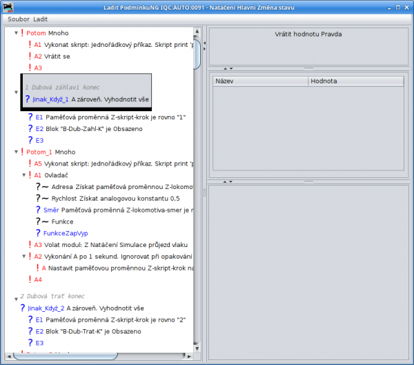

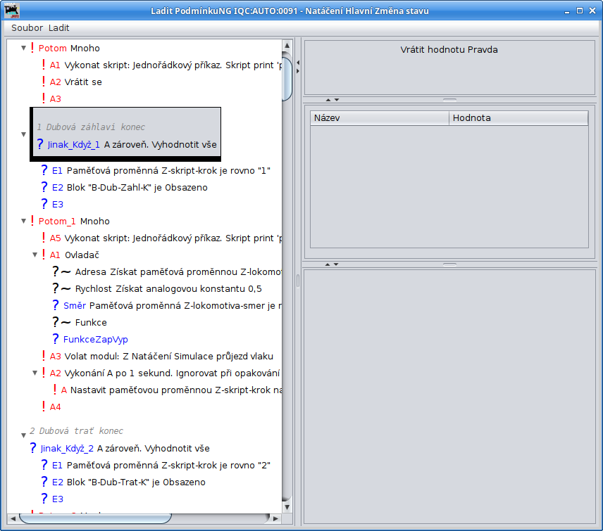

Je to tak. Zvláště u složitějších věcí nic nenapíšu na první pokus. Proto má JMRI LogixNG ladící nástroj. V něm se může krokovat prováděný skript, aktuálně prováděný řádek je graficky zvýrazněn, vypisuje se aktuální stav proměnných a výsledek operace. S ladícím nástrojem se chyby hledají mnohem rychleji.
