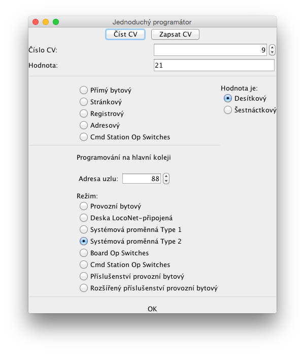

Dandy píše:Uvažuji změnit na dekoderu propojeni z rele na zpětnou vazbu. Štve mě, že zpštnou vazbu mám a nejde mi to. Script je fajn, ale při startu musí přepnout výhybky. Navíc pokud se výhybka prehodi jinak nez dekoderem, tak stejne zpetna vazba z relatka nebude fungovat. Takže spiš uvažuji, že se vrátím k mikrospínači na servu.
Jestli jsem to pochopil správně, tak používáš dekodéry MGP. Jsou to skvělé dekodéry. Není nutné/vhodné často měnit koncepci řešení řízení kolejiště. Nakoukl jsem do manuálu a dekodéry MGP se dají snadno přeprogramovat tak, aby výhybky měly zpětný ohlas ONESENSOR. Místo tlačítek se k dekodéru připojí mikrospínač od serva/přestavníku. Tlačítka se přeprogramují na zpětný ohlas. Pro programování dekodéru se použije JMRI Programátor jednotlivých CV v nastavení viz obrázek. Je potřeba mít verzi JMRI 4.20. Do aderesy uzlu se zadá LNSV adresa dekodéru. Do CV se zadává SV podle manuálu.
