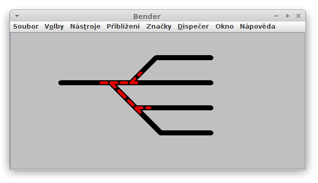

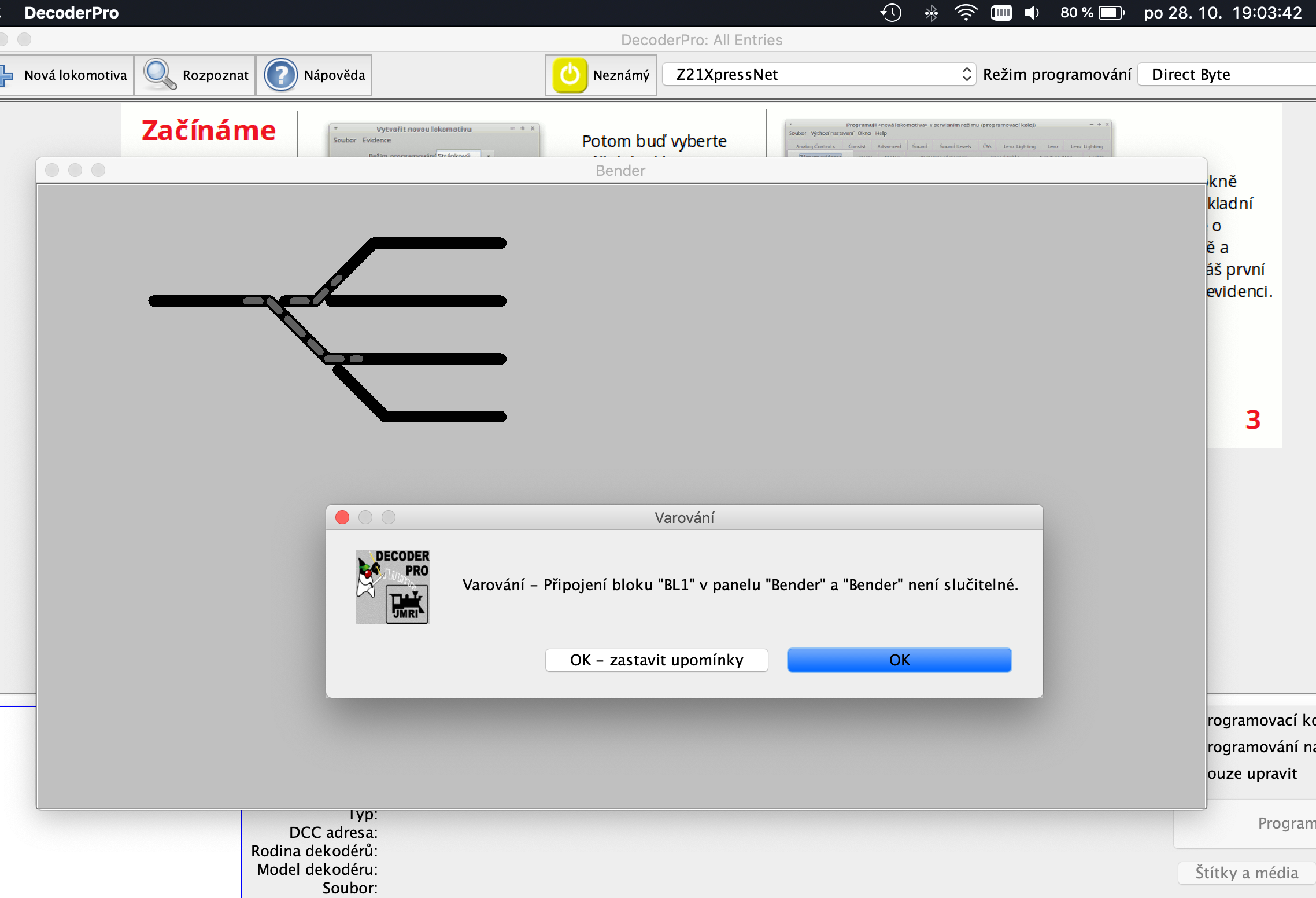

Děkuji. Postupoval jsem v podstatě stejně. Jen vždy když otevřu panely, tak JMRI se toto nelíbí,
ale asi to jinak ničemu nevadí, protože jsem si teď obsazení nasimuloval virtuálním senzorem a tlačítkem a vše se správně probarvovalo.

Jinak Vaše seriály o JMRI jsou super, zatím jsem nic lepšího neobjevil. I když mi nedělá problém se prokousat anglickým manuálem , tak JMRI je tak komplexní, že to člověka hned posune o velký kus dopředu.

Při opětovném otevření panelu to vypíše toto chybové hlášení. Je to nějaký zbytek v paměti po předchozím zavření panelu. V provozu se takováto situace nepředpokládá.

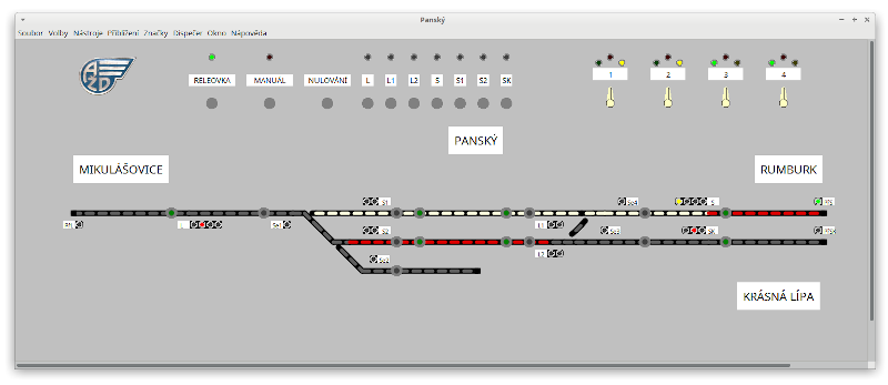

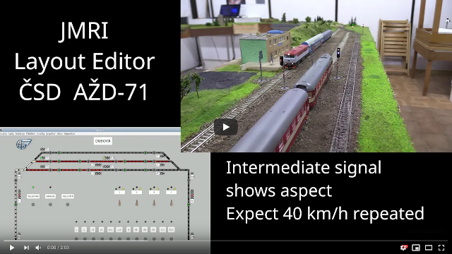

Video AŽD-71
Příspěvekod sidlo » čtv 09 led, 2020 6:51 pm
Video z provozu releovky
https://youtu.be/2yM_s5HZbE8
Příspěvky: 3888
Křižovatková výhybka
Příspěvekod sidlo » úte 30 led, 2024 6:46 am

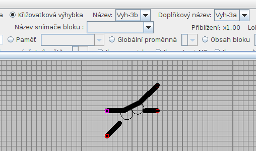

Křižovatková výhybka zkracuje zhlaví a proto je mezi modeláři oblíbená.
Návod jak křižovatkovou výhybku použít v programu JMRI PanelPro Layout Editor.
Ukázka její funkčnosti v systému tvoutlačítkového řízení NX Odkud-Kam.
Příspěvky: 3888
