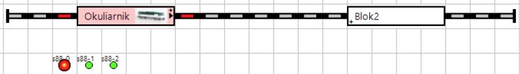

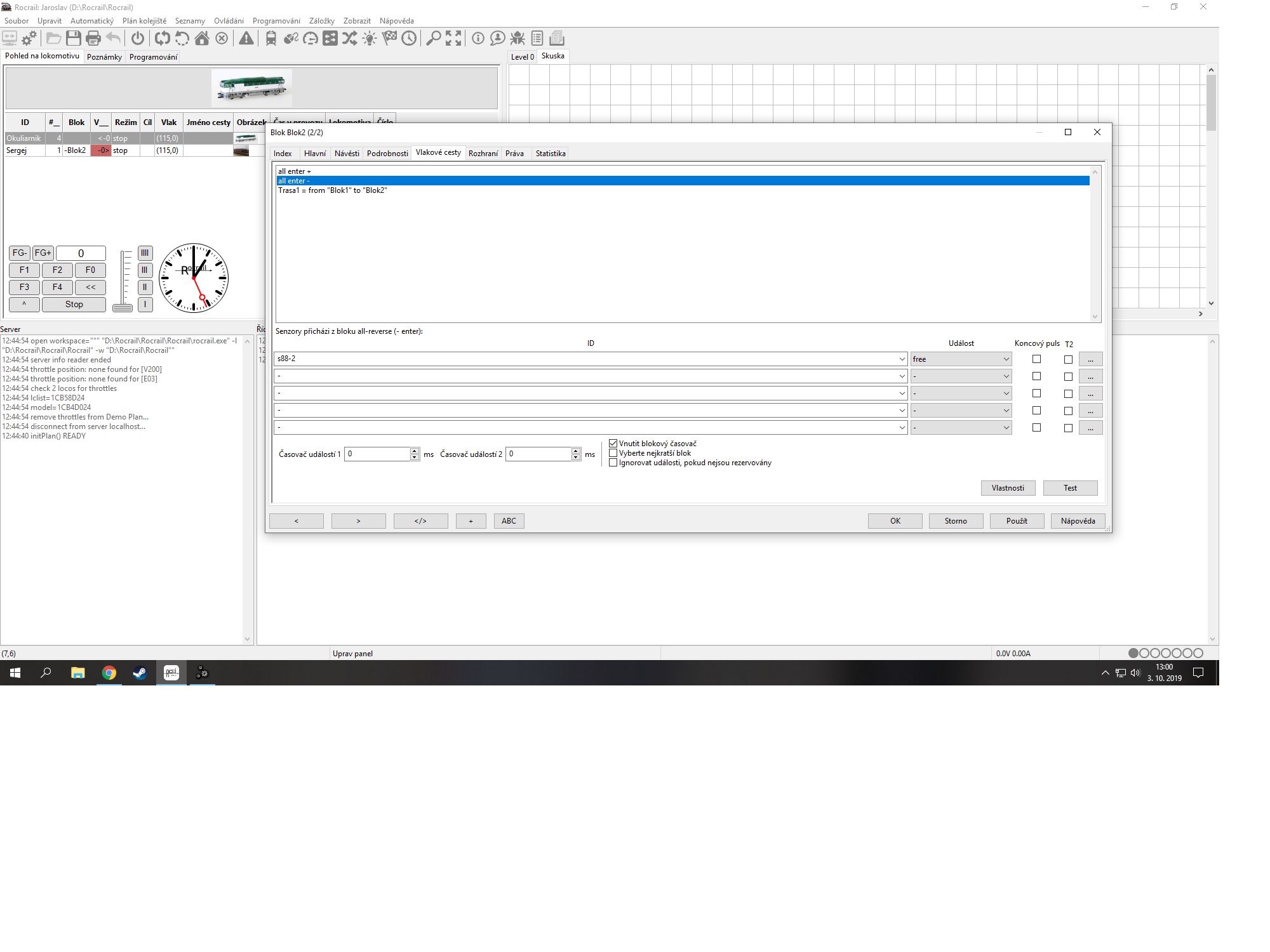

Prosím o radu,som už úplne v koncoch.Prečítal som celú zložku Rocrailu a vyskytli sa mi rovnaké problémy ako tu niektorí popisujú a to čo sa týka blokov.Všetko mám rovnako nastavené aj pomenované ako popisuje
http://www.zavavov.cz/cz/modelova-zelez ... trebujeme/
Problém je ten keď zadám prechod lokomotívy z bloku1 do bloku2 všetko ok,keď zadám z bloku2 do bloku1 lokomotíva pokračuje opačným smerom,skúšal som prehodenie bloku ale nepomohlo.Keď zoberiem mašinu a ju otočím tak ide do bloku 1 a zastaví ale späť už nejde.Lokomotívu ale cez ovládací panel riadiť môžem,aj cez MM alebo mobil.Prosím Vás čo robím zle?

Příspěvekod Trixt » stř 02 říj, 2019 12:19 pm

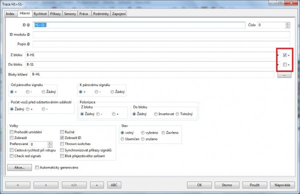

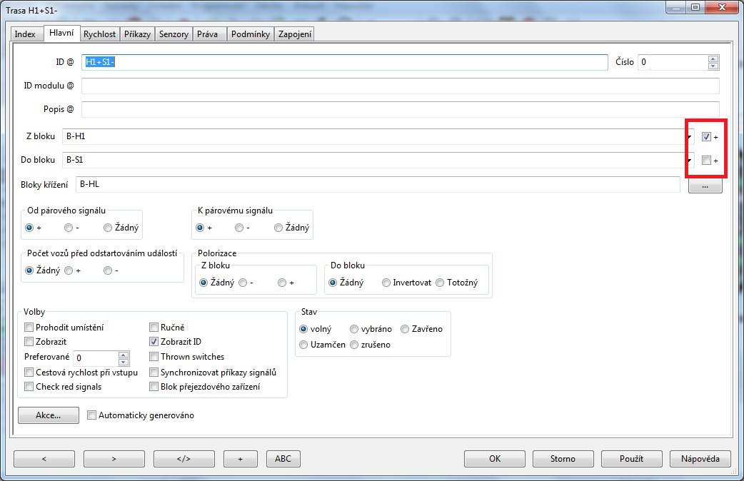

podle mě je problém, že máš špatně nadefinované vlakové cesty. Cestu z Blok1 do Blok2 máš definovánu správně. U cesty z Blok2 do Blok1 máš špatně nastaveny strany bloku. Pravděpodobně u této cesty nemáš zatrženo plus ani u "Z bloku" ani u "Do bloku". Zatrhni plus u obou bloků a mělo by to být Ok.
Osobně ti jinak doporučuji, aby jsi všechny bloky měl na vlakové cestě orientovány stejně. Na tvém obrázku máš u Blok1 nastaveno + na pravé straně, u Blok2 máš nastaveno + na levé straně. Člověk se potom v tom motá.

Příspěvekod TheJaro » stř 02 říj, 2019 4:08 pm
Ahoj Trix
Urobil som to podľa toho ako si mi to napísal ale žiadna zmena, z bloku1 do bloku2 ok. Opačne už nie a mašine pokračuje "ďalej". Keď to zruším celé a nastavím znova blok1 do blok2 už mi to nejde označiť a pritom v oznámení v tabuľke na ľavo ide lokomotíva z bloku1 do bloku2. Ja fakt neviem čo robím zle, pozeral som videá na YouTube aj stepbystep. Jediné čo viem že problém je medzi PC a stoličkou :lol:

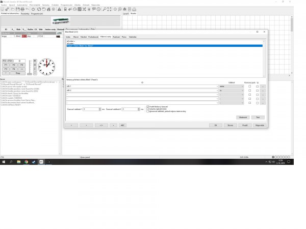

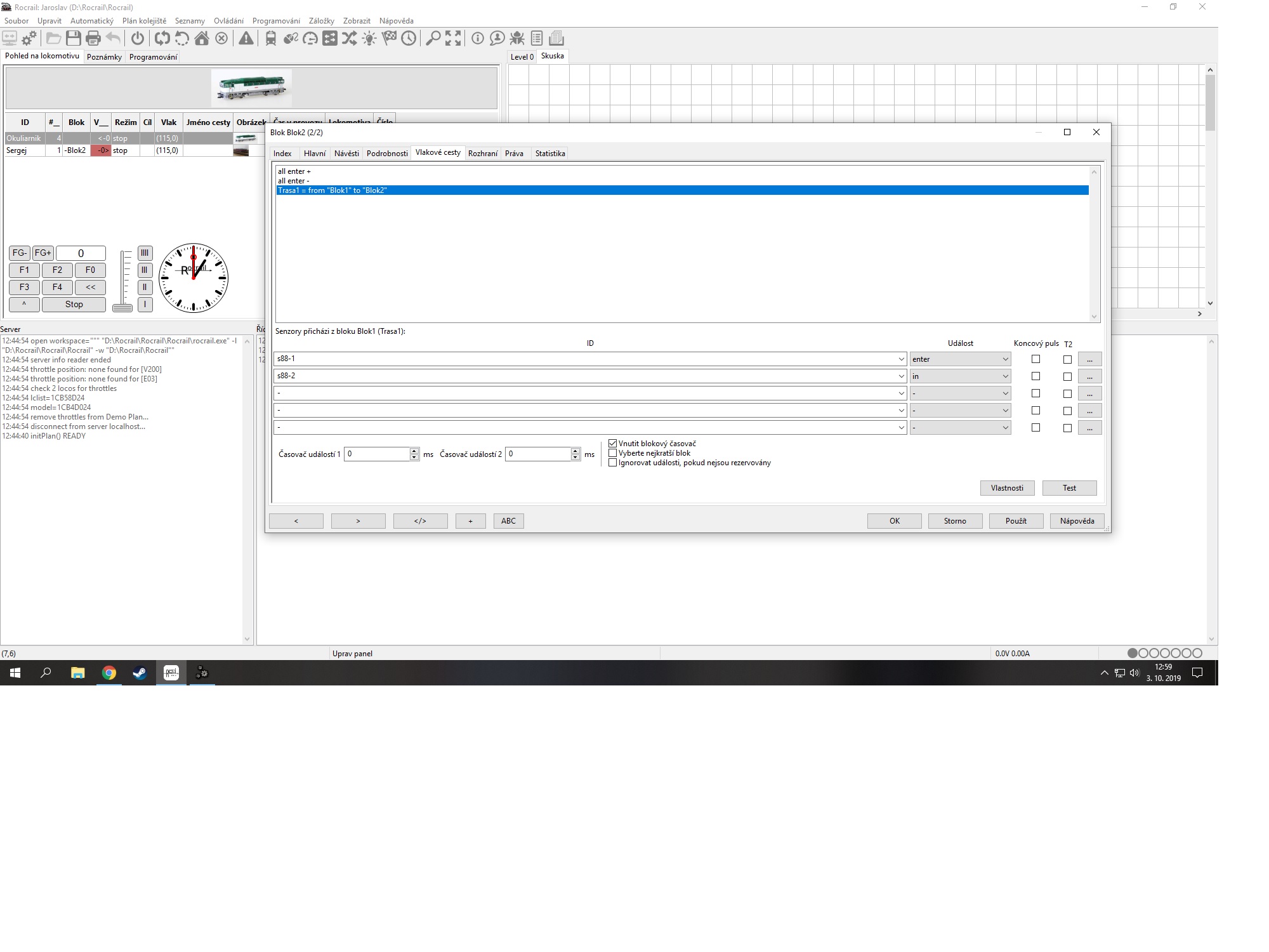

Příspěvekod TheJaro » čtv 03 říj, 2019 10:59 am
Prikladám printscreen ako to mám.
Blok som otočil ako si mi poradil ale nič sa nezmenilo a mám len tieto dve cesty aby som sa naučil ako to funguje

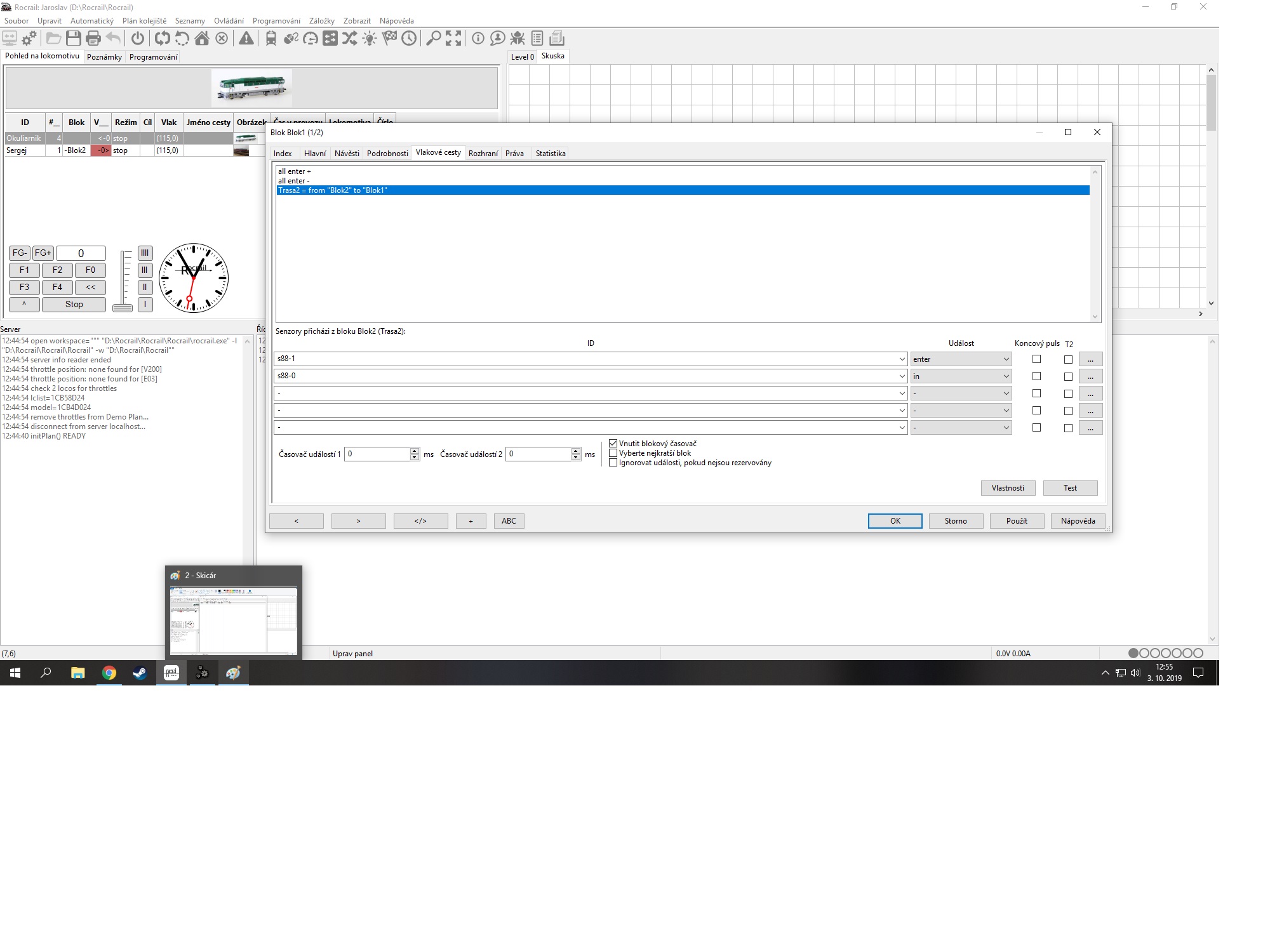

Re: RocRail

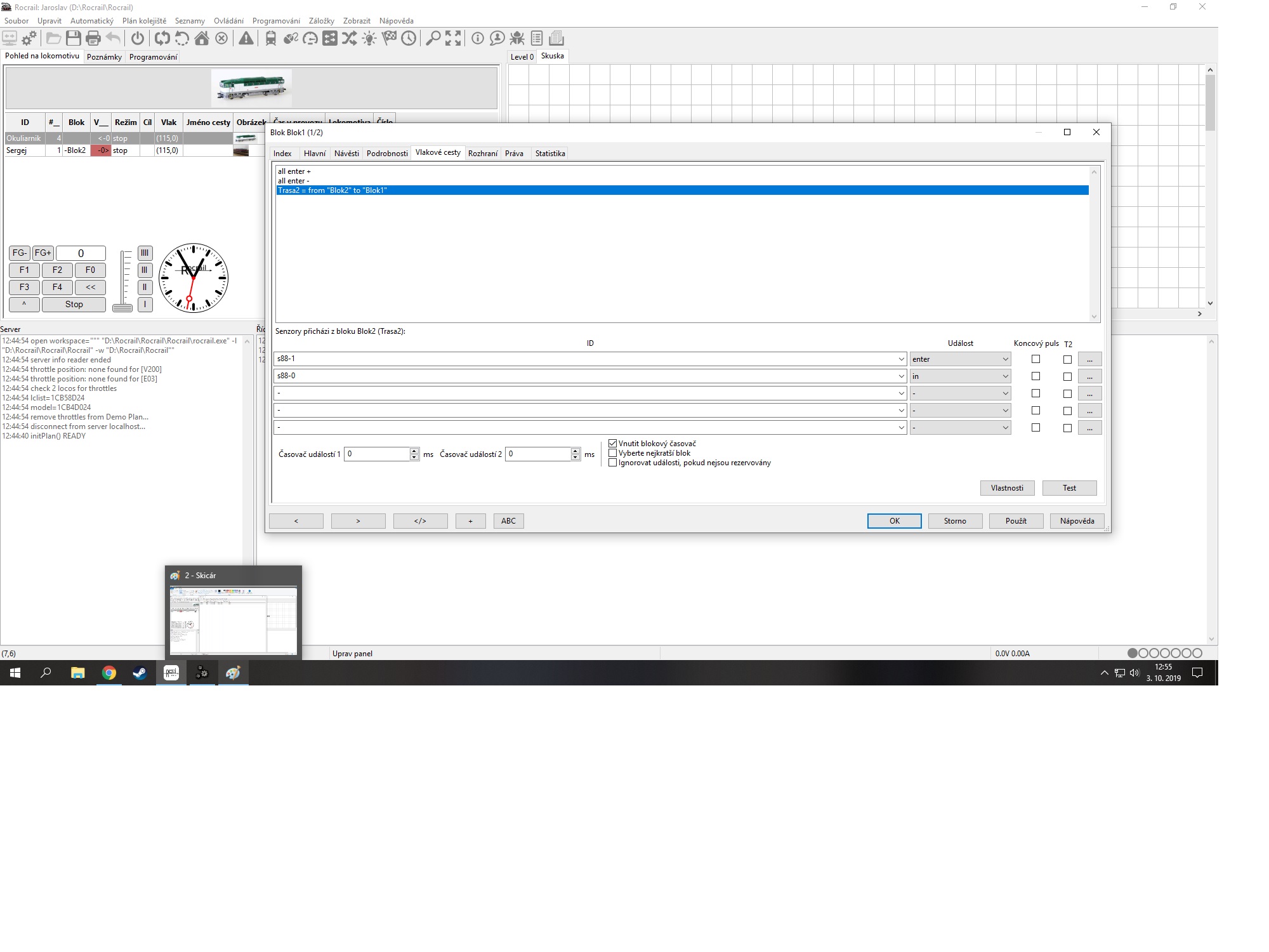

Příspěvekod TheJaro » čtv 03 říj, 2019 11:01 am
Blok2

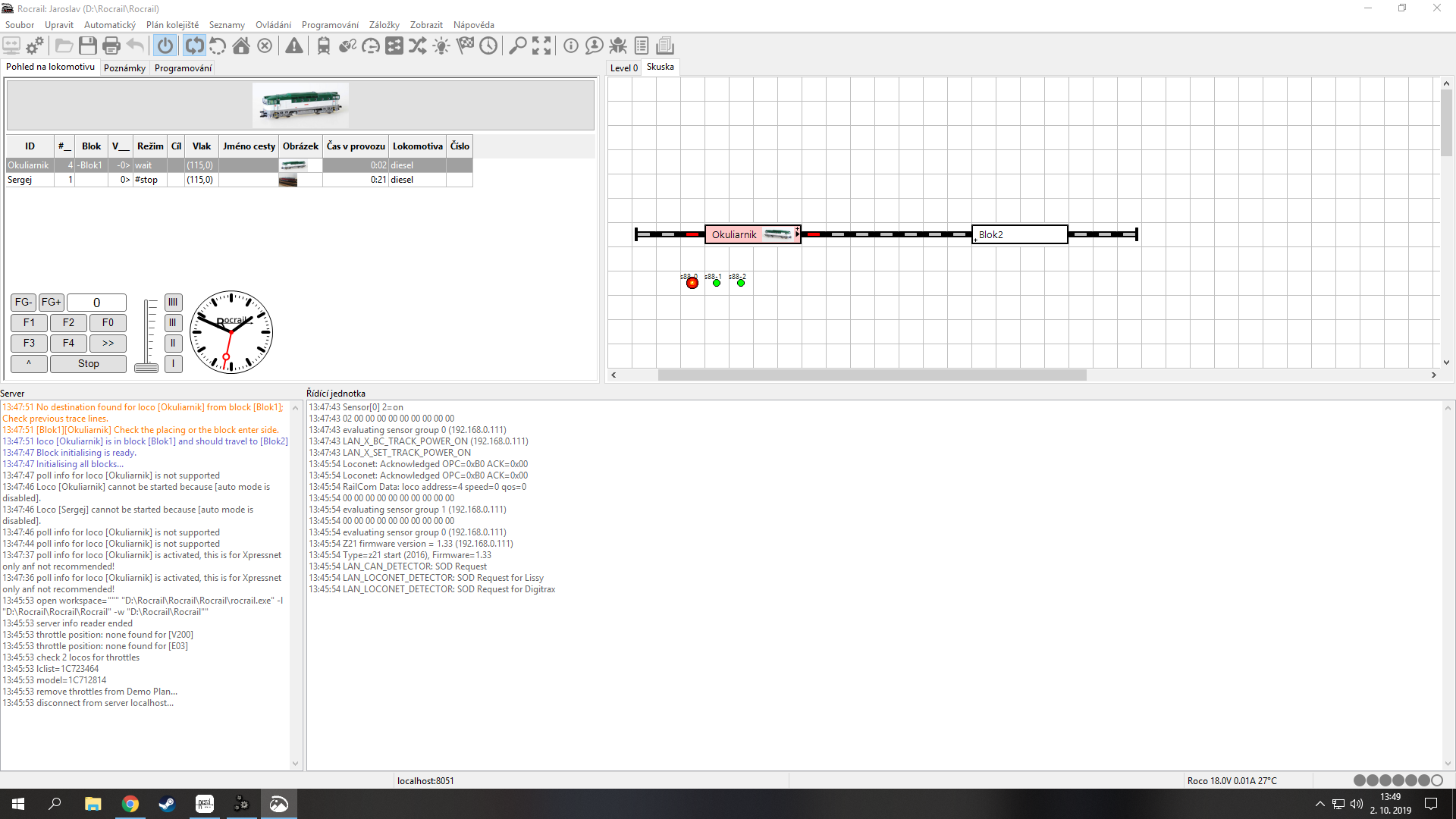

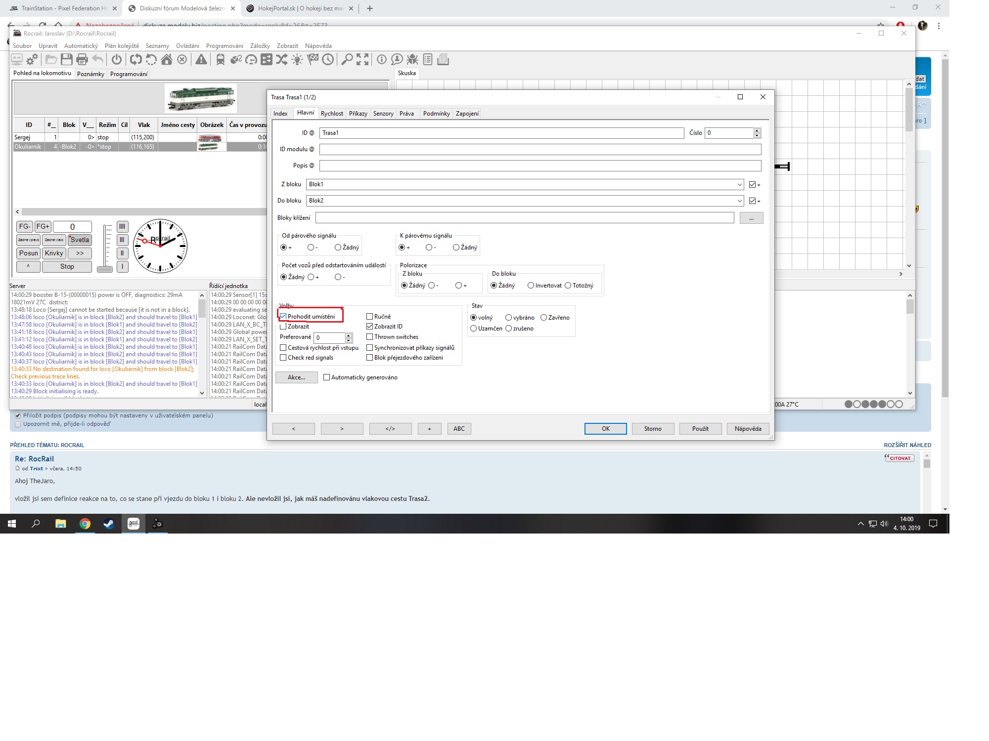

Příspěvekod Trixt » čtv 03 říj, 2019 1:50 pm
Ahoj TheJaro,
vložil jsi sem definice reakce na to, co se stane při vjezdu do bloku 1 i bloku 2. Ale nevložil jsi, jak máš nadefinovánu vlakovou cestu Trasa2.
I když ti bude asi většina věcí jasná, přesto to zkusím vzít teoreticky. Budu se držet prvního obrázku s definicí kolejiště, který jsi poslal:
Postup:
1) Máš definovány dva bloky Blok1 (levý, plus máš vpravo) a Blok2 (pravý, plus máš vlevo)
2) U bloků nastavíš, reakci na vjezd ze strany plus (stranu mínus nemusíš ve svém příkladě řešit)
   Není potřeba ošetřovat nadefinované vlakové cesty, stačí obecné nastavení pro stranu plus.
   Asi to máš principiálně správně. Jistotu ale nemám, neb nevím, jak jsou fyzicky rozmístěné senzory s88-0 až s88-2
3) Vydefinuješ dvě vlakové cesty:
   a) Trasa1 = vlaková cesta z Blok1 (Zatrženo +) do Blok2 (Zatrženo +)
   b) Trasa2 = vlaková cesta z Blok2 (Zatrženo +) do Blok1 (Zatrženo +)
   Pozor, na ta plus při definici položek "Z bloku" a "Do bloku".
   Pokud u Trasa2 je nebudeš mít zatrženy, pojede ti lokomotiva špatným směrem, i když ji pošleš správně.
   Ve tvém případě ti doporučuji u obou vlakových cest zatrhnout možnost "Prohodit umístění", ať to nemusíš po dojezdu do bloku dělat ručně.
Pokud toto nadefinuješ a zapneš automatický provoz a přetáhneš lokomotivu z Blok1 do Blok2, lokomotiva přejede do Blok2, po přetažení z Blok2 do Blok1 přejede zpět do Blok1. Pokud jsi u vlakových cest nezatrhl možnost "Prohodit umístění", pak po dojetí lokomotivy musíš na blok kliknout pravým tlačítkem myši a zvolit možnost "Prohodit umístění", čím se přesune šipka signalizující výjezd z bloku na stranu plus a teprve poté můžeš lokomotivu přetáhnout.

Příspěvekod TheJaro » pát 04 říj, 2019 12:04 pm
Ahoj Trixt.
Musím ti vzdať poklonu,urobil som to úplne podľa toho ako si mi to napísal a funguje to parádne.Keď zapnem centrálu stlačím automatický režim môžem myšou presúvať mašinu z bloku1 do bloku2 a späť.Pokiaľ dám zapnúť všetky mašiny tak rocrail si ju začne ovládať sám a pri jazde si do bloku si vygeneruje svoj čas podľa ktorého si mašina jazdí.
Pred tým keď som to skúšal tak som na trase nezačiarkol prehodiť umiestnenie,preto (myslím si)mašina pokračovala ďalej
