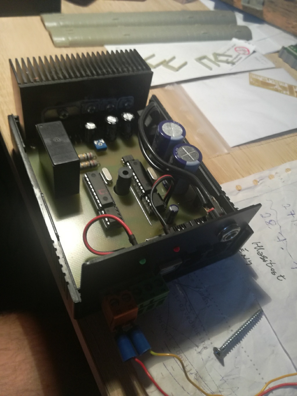

Pro přesné určení jsem rozšrouboval krabičku a jedná se o NanoX 2.4 S88 z 1/2012. Vyzkoušel jsem různý kombinace nastavení rozhraní LI100/Li100f/Li101. Všechno se stejným nebo horším výsledkem. Důsledkem některých nastavení bylo zamrzání programu. Počítač je z gruntu přeinstalovanej na win7 32bit SP1.
Nemože být poroblém na straně ovladačů? Po připojení se mi vytvořil COM port a k tomu ještě nějaký USB řadič. Přiznám se, že tomuhle už rozumím naprostý hovno. Ještě si tak změním číslo COM portu, ale tím jsme skončili.

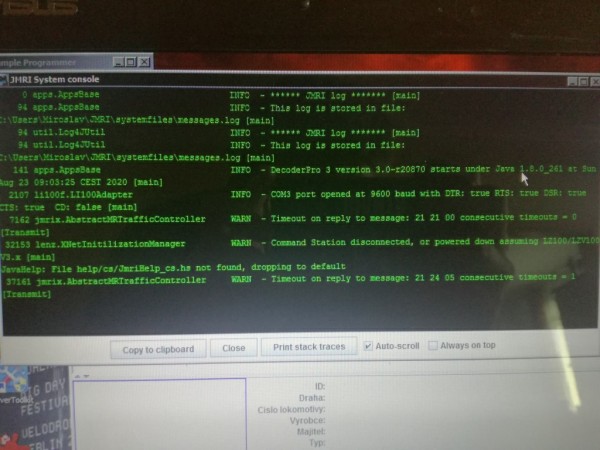

Příspěvekod Čouda » ned 23 srp, 2020 7:11 am
A toto mi leze z LOGu v Jmri.
Čouda

Příspěvekod belgarat » ned 23 srp, 2020 7:29 am
Čouda píše:A toto mi leze z LOGu v Jmri.
Fotky obrazovky jdou spatne precist a hlavne tam obvykle neni to podstatne. Nahraj nekam do Dropboxu ten log soubor a sem dej odkaz. Umisteni logovaciho souboru najdes v menu Napoveda / Help -> Umisteni souboru / File Locations, polozka "Umístění souborů Protokolu". Prislusne tlacitko v horni casti okna Ti otevre dany adresar. Aktualni log se jmenuje "messages.log".
Alternativne menu Napoveda -> Systemova konzole; okopirovat obsah do souboru.
!! NEKOPIRUJ (cely) obsah souboru primo sem do diskuse, je to DLOUHE !!
Kdyz uz opravdu nevis kam, udelej screenshot, to umeji i Windows (klavesa PrtScn pripadne Alt-PrtScn). Ze schranky pak Vlozit do Malovani a ulozit jako JPG (ne BMP!). Nefotit obrazovku.
