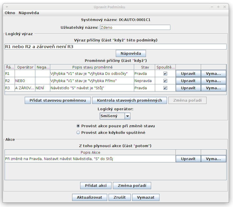

Příspěvekod zdeno » čtv 19 zář, 2019 12:02 pm
Docela by mne zajimalo, ci se da TC nastavit tak,
aby pri prestavovani vymeny automaticky zhodilo zavisle navestidlo do cervene ?? Teda vygenerovat prislusny paket pro navestidlo.
A je uplne jedno, kterym smerem se prestavuje vymena.
Potrebujem ustetrit jednu adresu a toto by byla asi nejvhodnejsi cesta.
zdeno
Příspěvky: 3220
Re: RailRoad & Co TrainController
Příspěvekod sidlo » čtv 19 zář, 2019 1:00 pm
Nevím jak to dělá TC, ale v JMRI si udělám Logix:
Podmínka
Výhybka se přestavila do polohy Přímo
nebo výhybka se přestavila do polohy Do odbočky
a zároveň návěstidlo není je v poloze Stůj
Potom
Přestav návěstidlo do polohy Stůj
Jednoduché
Edit: v té rychlosti mi tam vypadly závorky okolo R1 a R2.
Příspěvekod mpinta » čtv 19 zář, 2019 1:27 pm
zdeno píše:Docela by mne zajimalo, ci se da TC nastavit tak,
Je to moje obvyklá hláška, "V TC jde všechno." :D Aspoň těch věcí, co TC neumí, jsem zatím moc nenašel.
Takové přestavování návěstidla, to patří k základním prkotinám. Stačí na to jeden Flagman, kterému do spouště zadáme logický výraz, obsahující cokoliv, a stejně lze definovat i čas, případně polohu vlaku, vozů.
