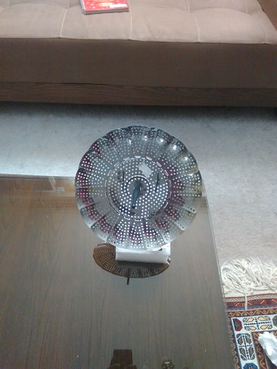

Narazil jsem na bezvadnej "zesilovač":

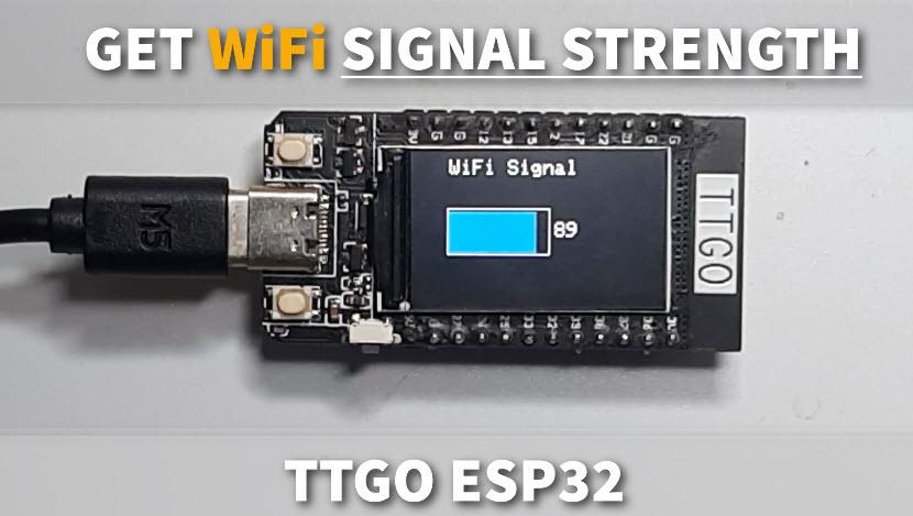

Ale vážně, projektů na měření signálu je asi milion. Většina založená na stejném základu. Například TENTO na ESP32 TTGO:
