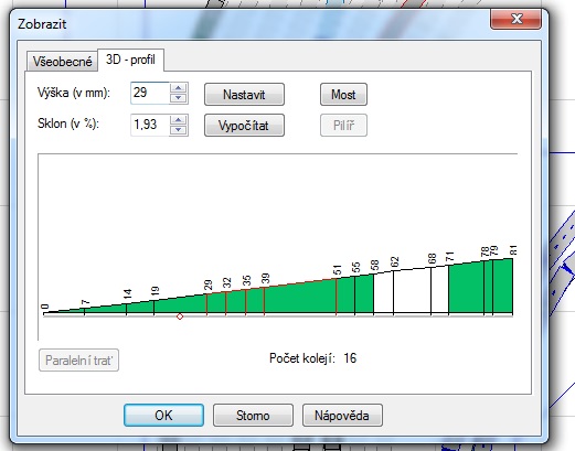

Příspěvekod rchlumecky » ned 15 lis, 2020 12:58 pm
Často využívám funci dopočítat 3D výšky úseku od výhybky k výhybce. Výška výhybky zůstává "zafixovaná".
Ale potřeboval bych "zafixovat" 3D výšku obyčejné koleje - Stejně jako má výhybka - tj. aby vzniky 2 dva úseky, které se pak dopočítavají. Dávat si tam "jako" výhybku mě štve.
Díky za případný nápad. R.

Příspěvekod JaroHo » ned 15 lis, 2020 1:30 pm
nevim k čemu slouží fixace koleje ale pokud si dáš/dáte 3d zobrazení, tak myší mužeš potáhnout jen přes koleje které chceš upravit....jen ty označené koleje zčervenají a je možno si s nimi hrát-na obrázku to je trochu vidět

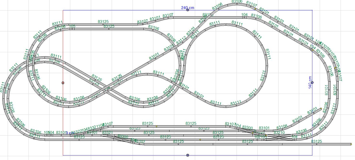

Příspěvekod CalebIII » čtv 04 led, 2024 5:47 pm
Přeji pěkný večer,
předem děkuji za program wintrack 8 cz.
Zkusil jsem si nakreslit model kolejiště v měřítku TT a to po vzoru modelového kolejiště Tilianovo kolejiště s určitou změnou nádraží.
No,ale jsem se rozvášnil a kolejiště je příliš velké.Můj odhad na délku bylo max.2400x1400mm.Netrefil jsem se.
Proč tady píšu,chtěl bych poprosit někoho z vás zkušených,aby se na ten nákres podíval a zjistil kde jsem udělal chyby a jak to celé zmenšit.
Používal jsem kolejivo Tillig,přišlo mi z celé produkce nejzajímavější a líbí se mi flexi kolejivo.
Se stavěním nemám velké zkušennosti,naposledy jsem stavěl před 35 lety a to je už hodně dávno.
Rád bych se k tomu vrátil a zkusil si postavit ono kolejiště v digitální verzi.Sleduji na určité návody a komponenty na digitalizaci,no je to dražší,ale zase krásný.
A co se týče toho flexi kolejiva,jak moc velký oblouk se dá sestavit z flexi koleje 664mm?
Omlouvám se,za moje dotazy,ale nevím kde bych se poptal,tak to zkouším tady u profesionálů.
Děkuji za pomoc Boban

Příspěvekod JaroHo » čtv 04 led, 2024 6:18 pm
Musíte překreslit sám, podle sebe. Pár večerů s programem a půjde to samo. Každej si to musel zkusit sám. Ideální při marodění :mrgreen:
zobrazilo se mi to bez rámečku,tak jsem ho tam nabastlil. Ale plocha na to je to malá. Musí se to upravit a to dost
