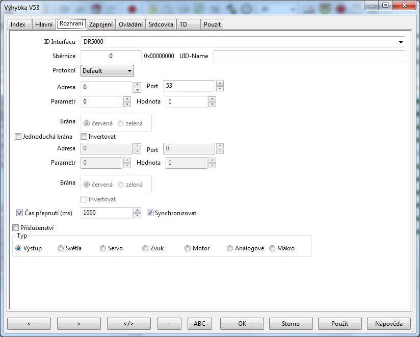

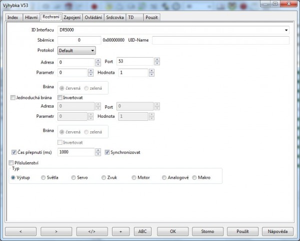

Tenhle screenshot, to je výhybka č.53?

m.hudac píše:Tenhle screenshot, to je výhybka č.53?
Ano, je to výhybka s adresou 53. Na kolejišti mám celkově 4 dekodéry DR4018, jejich adresování mám nastaveno od adresy 50, druhý od 58 atd. Na přestavování výhybek používám motorické přestavníky MP1. Na pár místech mám spojeny vždy 2 výhybky, tedy 2 přestavníky MP1, na jeden výstup dekodéru DR4018 (přestavují se společně). Rozhodně s tím není problém (víc než 2 bych ale nepřipojoval). Při nastavování cest RocRail přehazuje výhybky postupně, takže v mém případě přehazuje maximálně 2 najednou, protože jsou pověšeny na jeden výstup dekodéru, 3A jsou více než dostatečné. Můžeš popsat jak máš konkrétně nastaven DR4018 (adresa, případně nastavení signálu na výstupu)? Co používáš za přestavníky a jak máš nakonfigurována výhybku v RocRail? Klidně sem dej obrázek konfigurace jednotlivých výhybek.

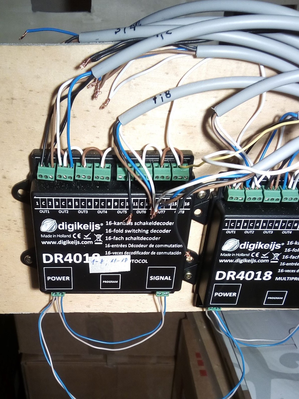

P.S: Netuším, co znamená, že nefunguje miltiprotokol. Jak máš zapojený dekodér DR4018? Napájíš jej signálem J-K nebo ho napájíš samostatně jiným zdrojem? Dáš sem foto zapojení dekodéru?

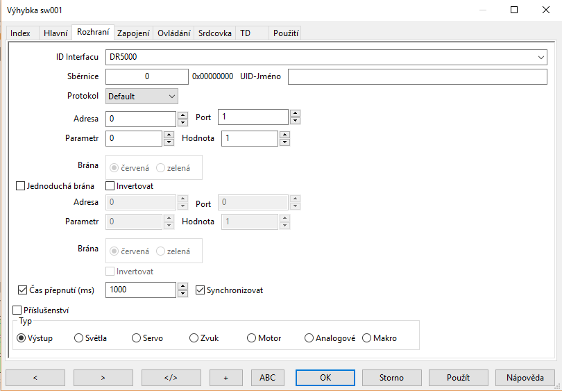

Příspěvekod m.hudac » pát 15 bře, 2019 8:04 pm
Používám elektromagnetický přestavníky Fleischmann picollo. DR 4018 mám připojený z napájení kolejí. Zkusím to vyzkoušet přes DR 5000. zatím jsem zkoušel jenom mašinky a ty jezdí hezky. Na tom vašem screenshotu, ale nemáte zadanou adresu, ale Port. To mně trochu mate. Mám v tom prostě guláš. :D :D :D
Ty obrázky se pokusím poslat znova.

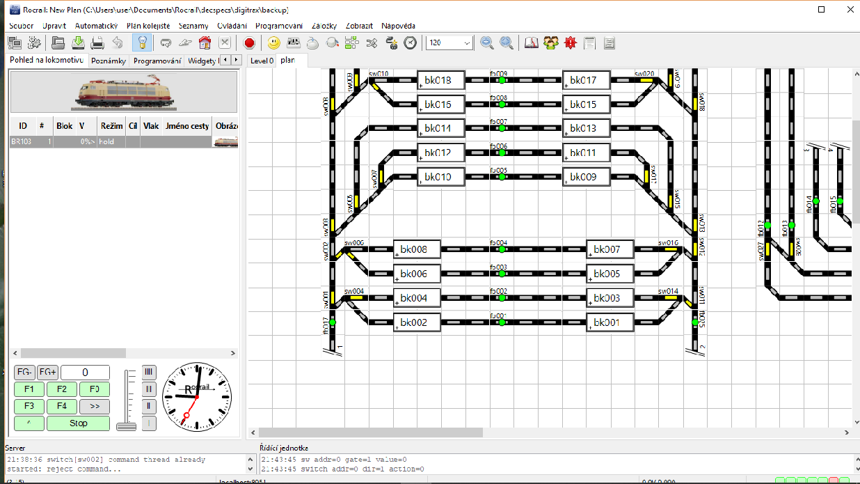

Příspěvekod m.hudac » pát 15 bře, 2019 8:12 pm
Výhybka sw001.png (15.08 KiB) Zobrazeno 7736 krát

Příspěvekod m.hudac » pát 15 bře, 2019 8:46 pm
Teď mě napadlo, jestli ty nuly nemají být taky všechny samostatně.
