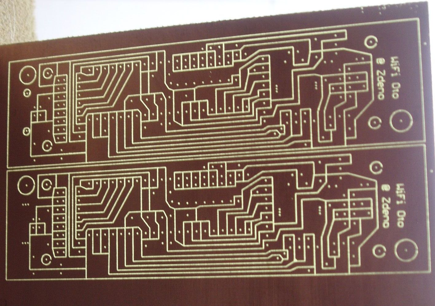

ted delam na ovladaci, kde bude zabudovana nabijecka LiPol a menic napeti z 3.0 az 5.0 na 3.3V podle doporuceni Fuldu.
Vyrobene zatim 2 plosaky, kde bude ESP01 schovana v krabicke.
zdeno
