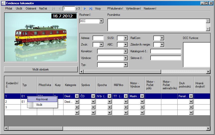

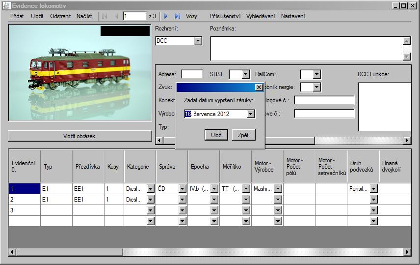

Milí přátelé a modeláři
Po zvolna připravuji aktualizaci programu Evidence železničních modelů. Jak mi již dříve radil Martin (Lokopin), při příležitosti mé návštěvy u něj doma v Písku, udělal jsem aktualizaci po jeho vzoru. Myslím, že bude spokojen a ne jen on :wink: .
Tak tedy o co jde:
Přidal jsem nové funkce a předělal od píky vzhled programu. Pro začátek mám plně funkční Evidenci lokomotiv, Evidenci vozů a Nastavení rozbalovacích seznamů Lokomotiv, Vozů a Příslušenství.
Ve zkratce popíšu nové funkce:
Při přechodu do jiné evidence vyskočí otázka na uložení. Po výběru, zda uložit či nikoli se otevřené okno zavře a otevře se nová zvolená evidence.
Přidání konce záruky - Kliknutím na černé pole v obrázku. Po výběru a uložení, datum bliká.
Zadávání dat - Zadává se rovnou v tabulce
Kopírování a vkládání dat - Nejprv označit a poté pravím tlačítkem myši, vybrat z nabídky. Mělo by to jít zkopírovat i do Wordu. Zatím jsem nezkoušel, ale do NotePacku to jde.
Rozšíření okna na celou obrazovku - Roztáhne se tabulka i poznámka.
Jednotlivé poznámky jsem zrušil a ponechal poze jednu.
Michal
Zadání datumu
mizl
