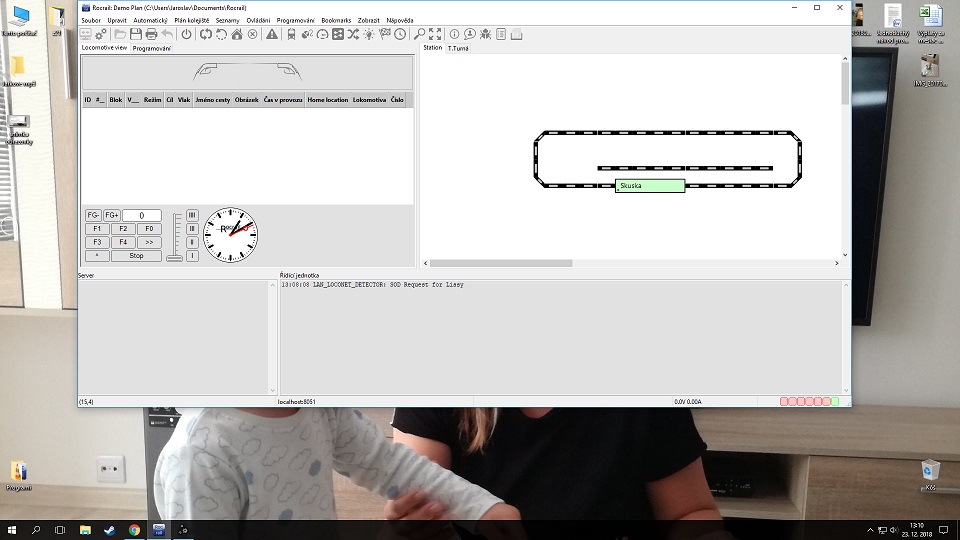

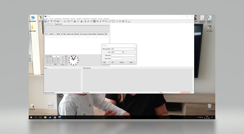

Příspěvekod TheJaro » ned 23 pro, 2018 12:14 pm
Dobrý deň
Mám otázku na Vás skúsenejších keď pustím RocRail a v ľavom hornom rohu dám pripojiť vyskočí mi tabuľka viď obrázok,dám pripojiť ale nedá sa. Má to tak byť alebo robím niečo zle? Ale keď kliknem hore na súbor/kliknem na nedávny pracovný priestor/tam vyberiem demo plán /E./Rocrail/môj plán - všetko sa mi načíta aj z21 sa pripojí cez lan-loconet a všetko ide. Má to tak byť? Vopred ďakujem za akúkoľvek odpoveď :)
Pomaly sa učím..
TheJaro
Příspěvky: 211
Bydliště: Slovensko - Trenčín
