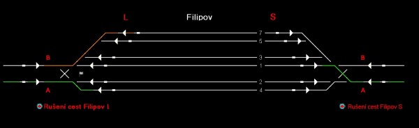

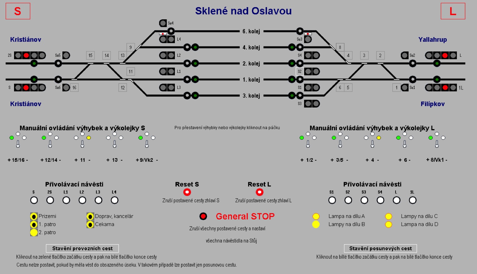

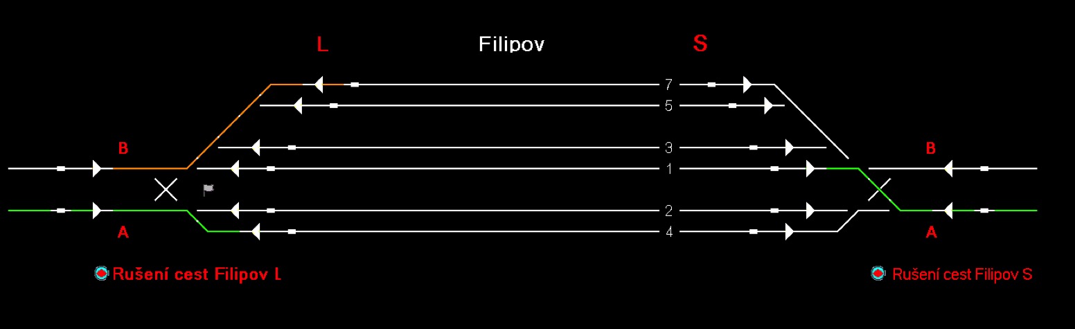

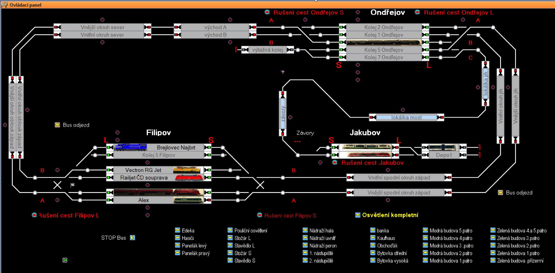

Možná někoho budou zajímat možnosti TC v nastavení vlastního zobrazení.
Na prvním obrázku je celkové schéma kolejiště, se zobrazenými bloky. To mi slouží k celkovému přehledu a k ovládání pokud si s kolejištěm hraju sám. Zobrazení simuluje JOP.
Na druhém obrázku je příklad využití možnosti poskytované TC9 ve vytvoření více ovládacích panelů téhož kolejiště. Tady jsem využil možnosti vykopírovat jednu stanici a zobrazit ji samostatně ve větším rozlišení, tak aby zabrala celou obrazovku. Toho lze využít sejde-li se víc uživatelů a chtějí mít možnost se stáv výpravčími v jedné stanici. Tady už nejsou zobrazeny bloky, ale je tady zobrazeno obsazení kolejí a nastavení cest. Tento ovládací panel je vytvořen vykopírováním stanice z celkového schématu. Koleje i výhybky se vykopírují, stav výhybek nastavených jedním panelem se zobrazuje i na ostatních. Vykopírují se i tlačítka a detekce, ale zobrazení obsazení na celou kolej (funkcí record) se musí na každém panelu udělat znovu. Totéž se týká cest, jejich definování se dá překopírovat, ale zobrazení cest zvolených "tlačítky" se musí dělat na každém panelu samostatně. Nastaví-li se cesta na jednom panelu, dotčené výhybky se přestaví na všech panelech, barevné zobrazení cesty ale ne.
Dá se využít SmartHand manager, pomocí nějž lze zobrazit samostatně kterýkoli z panelů na tabletu nebo jiném počítači a lze tak příslušnou stanici obládat z místa kde se nechází. Tahle možnost je zajímavá pro větší kolejiště se stanicemi vzdálenými od sebe, ale umožňuje třeba také samostatně zobrazit skryťák. SmartHand manager nemusí být využít jen na tabletu, ale i na druhém počítači - stačí aby byl na něm nastaveno připojení na wifi centrály a na běžném prohlížeči se zvolí stránka, jejíž IP se najde v nastavení manageru (podrobněji je využití SmartHand manageru popsáno na http://www.1ku160.cz).
Na třetím obrázku je simulace reléovky. To jsme využívali v klubu.
Příspěvky: 4565
