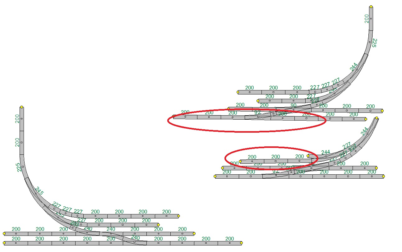

Chtěl bych se zeptat někoho zkušeného, proč ve Wintracku při použití angličana od peco SL-90 se mi vždy jedna ze stran rozhodí a není symetrická (viz. obrázek)? Dávám za to špatné úhly zatáček nebo výhybek? Omlouvám se, jsem laik. Asi by bylo lepší někde pořídit manuál od Peca. Je jedno, jestli začnu zdola nebo shora, vždy ta 2. strana za anglánem je křivě.

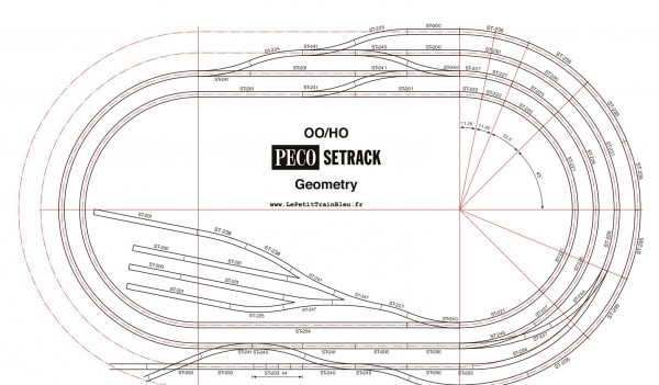

Dancer píše:Dobrý večer. Snad teď už jsem ve správném vlákně.

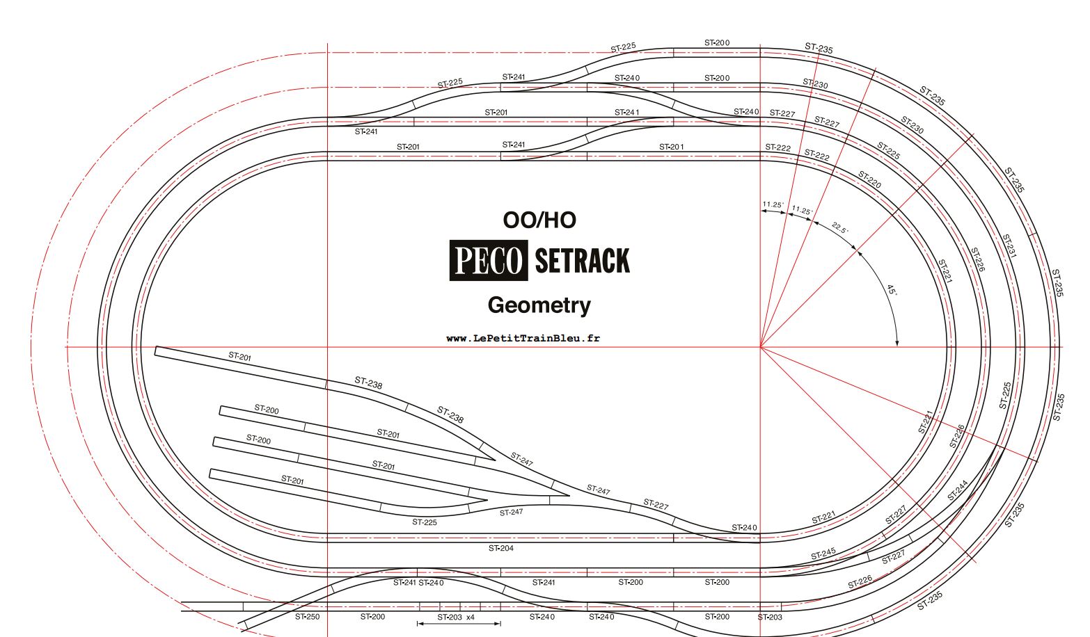

Je třeba zohlednit tu geometrii oblouků a obloukových vyhýbek Setrack - je to odstupňováno po 11,25° No a angličan a další vyhýbky jsou 12° proto ti nevychází ty koleje rovnoběžně - lítá tam těch 0,75° - nakresli si oblouk vhodného poloměru s úhlem 11,25 - 0,75 t.j. 10,5° a pak to budeš mít rovnoběžně.
Pomůže tento nákres geometrie - radiusy dohledáš podle těch čísel: http://www.anticsonline.co.uk/1999_1_106717291.html
