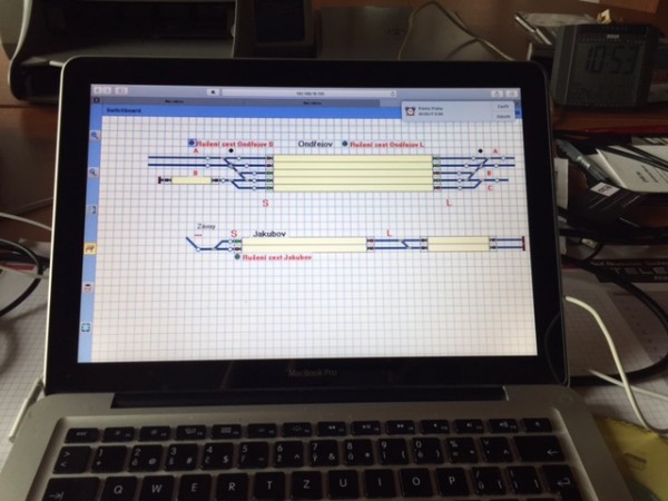

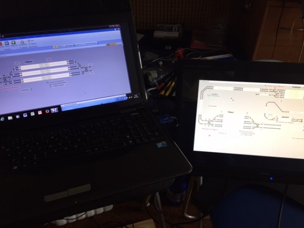

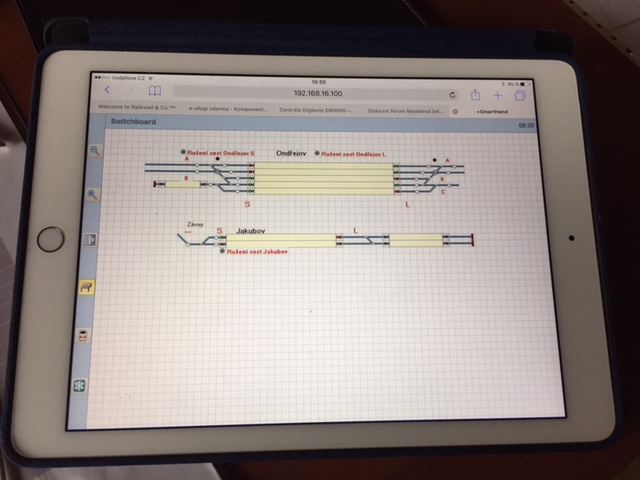

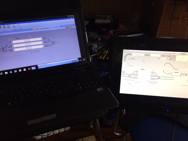

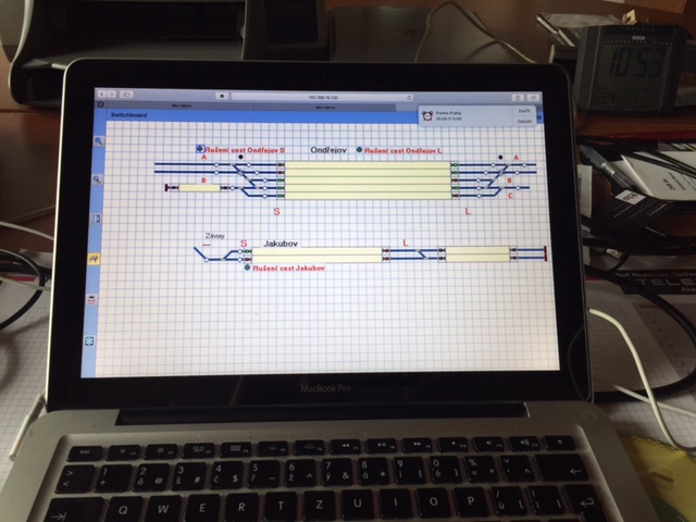

Tak jsem objevil a vyzkoušel jednu z novinek, kterou TC 9 přináší - možnost současného vytvoření více panelů v jednom souboru. To například umožňuje vytvořit si samostatné panely pro jednotlivé stanice. Je to praktické zvláště pro kolejiště, na němž jsou stanice dále od sebe a je praktičtější mít každou ovládanou samostatně. V kombinaci s doplňkem +SmartHand (o němž je tady informace v jiném vláknu) pak je možné mít ovládání přímo tam, kde se stanice nachází. Zobrazení SmartHandu nemusí být jen na mobilu nebo tabletu, ale třeba i na stolním počítači připojeném do stejné sítě, klidně může jedním z použitých notebooků i třeba i Apple, nezáleží to na operačním systému, tablet nebo mobil může být Android i iOS. Tohle jsem už vyzkoušel.
Panely stanic si lze klidně vytvořit jednoduše okopírováním příslušných stanic z celkového schematu, může tedy být jedno okno
(panel) celkové schema a na dalších oknech jednotlivé stanice.
"Devítka" má ještě spoustu dalších novinek a vylepšení, přehlednější je například menu ovládání, na některé funkce budu muset přijít postupně, některé určitě nevyužiju, vždyť ani u sedmičky ani osmičky jsem zdaleka všechno nevyužil. Bude dobře si vyměňovat praktické zkušenosti, protože jak tady už bylo řečeno, jen popis novinek má 80 stran a celý návod má 416 stran.
Zobrazení na tabletu
Zobrazení na notebooku
Zobrazení na notebooku a monitoru k němu připojenému
