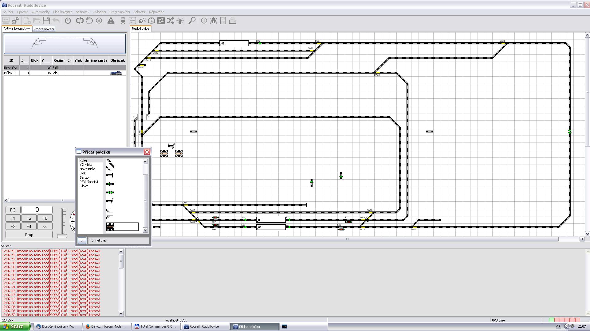

Chtěl bych se zeptat jak se v RocRail při kreslení plánu kolejiště řeší most.

Příspěvekod Libor » čtv 26 lis, 2015 1:14 pm
ve skupině symbolů Track je to poslední položka - jmenuje se sice "Tunnel track", ale je to vlastně most.

Příspěvekod 201 » sob 28 lis, 2015 1:52 pm
Já tam má jen tohle Curved track connector left ; Curved track connector right; Straight track connector; Track bumper;

Re: RocRail
Příspěvekod Libor » pon 30 lis, 2015 10:00 am
musíš si stáhnou novou verzi, v ní to už je.

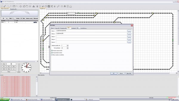

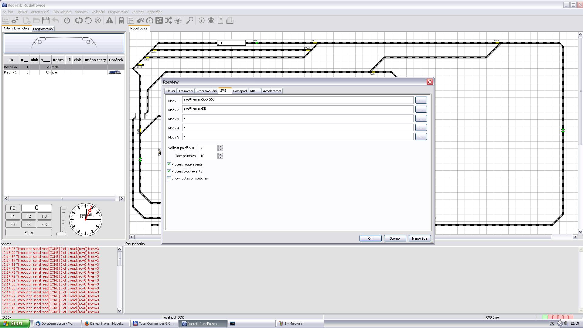

Příspěvekod 201 » úte 01 pro, 2015 11:17 am
Nevím jestli sem to udělal správně ale uš sem to našel.
Skus tohle: 1.Soubor;2.Vlastnosti Rocwiev...;3.SVG ,Motiv 1 máš svg\themes\SpDrS60 a do Motiv 2. dej tohle svg\themes\DB a pak OK a ještě vypnout zapnout Rocrail

Re: RocRail
Příspěvekod Beda » úte 01 pro, 2015 1:41 pm
Díky za otevření nových obzorů, pracoval jsem porad jen se zakladni sadou SVG...

Příspěvekod Libor » stř 02 pro, 2015 5:11 am
ano, správně - já zapomněl, že je třeba ještě přidat SVG paklík. Lepší je možná jako položku č.2 zvolit Accessories. Tam jsou i budovy.
