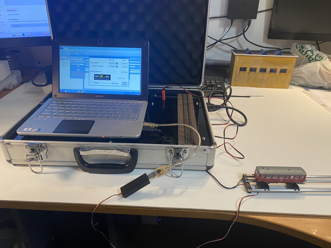

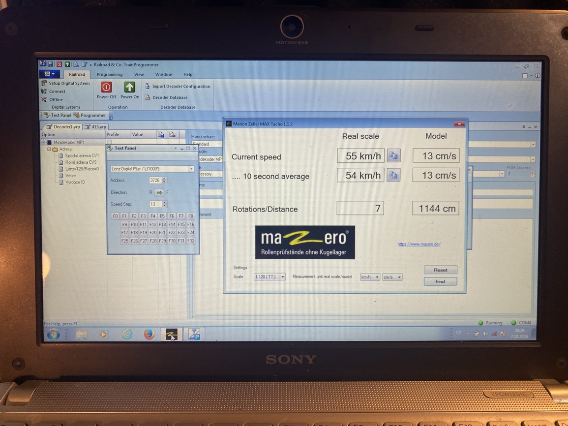

Já mám tento programovací kufřík, který si sebou brávám na setkání. V počítači mám Freiwald TrainProgrammer (placená verze), Fulda programátor Fredů a Mazero Tacho.

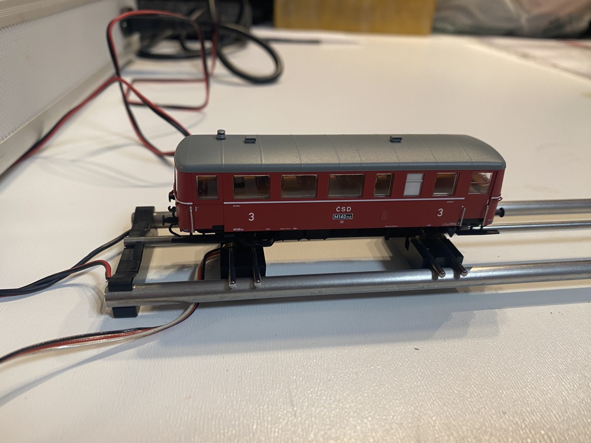

Roller jsem koupil u německé firmy Mazero a současně jsem koupil jeden modul, který měří otáčky a přes USB se připojuje k počítači.
K tomu je k dispozici SW, který ukazuje přepočtenou okamžitou rychlost a průměrnou rychlost za posledních 10 sekund v km/h. Dále ukazuje skutečnou rychlost modelu na koleji v cm/s, rychlost otáček kolečka a ujetou vzdálenost od resetu, viz. fotografie.
Já to používám pro nastavení maximální rychlosti modelu na kolejišti.
