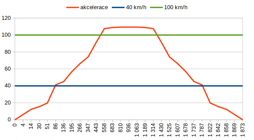

  • Během jízdy může vlak zastavovat v zastávkách, měnit rychlost, využívat funkční klávesy světla a zvuk a v cílovém bloku zastavit na libovolném zvoleném místě.
  • Není potřeba zvláštních snímačů pro přesné zastavení nebo určení místa pro změnu rychlosti. Snímače typu enter sensor, Speed Marker, Entry Feedback, pre2in sensor, Break Marker, Break Feedback, in sensor, Stop Marker, Stop Feedback a jim podobné není pro normální provoz vůbec třeba.
  • Výpočet brzdné křivky se provádí přes více bloků. Není tedy předepsána minimální délka posledního bloku, která je potřebná pro správné zastavení.
  • Je potřeba mít vyřešené záchvěvy snímačů obsazení. Je vhodné pro to využít Globální prodlevy v nastavení snímačů a tyto zapnout pro všechny snímače obsazení.
  • Při změně parametrů lokomotivy není třeba opakovat profilaci. Předvolbách je možné zapnout samoučící se režim ladění rychlostních profilů lokomotiv. JMRI při tom kontroluje aktuálně dosažené rychlosti při různých otevření ovladače a navrhuje korekce rychlostního profilu.
  • Uložené rozkazy jsou plně editovatelné. Možnost doplnění spouštění funkčních kláves. Možnost doladění přesného místa zastavení.
  • Možnost běžícího Rozkazu přijímat povely z okolí, např. snímače pro zastavení nad rozpojovačem.
  • Možnost běžícího Rozkazu vydávat povely do okolí, např. spouštět akce Logix nebo skripty.
  • JMRI umí pracovat s nastavením dekodéru Zrychlení CV3 a Zpomalení CV4, které umí započítat do výpočtu ujeté dráhy. Pro provoz Rozkazů tedy nemusíme tyto CV vynulovat.

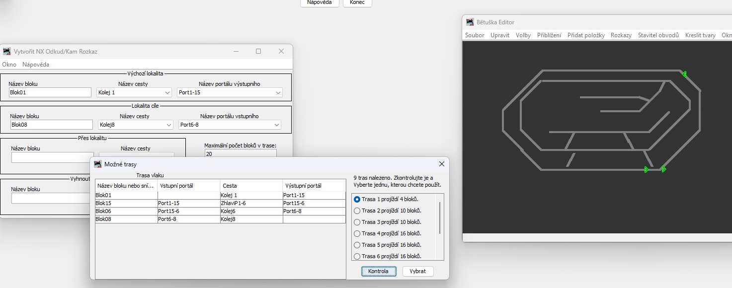

Mohl bych se zkusit zeptat tu? V rozkazech vypočítám nějakou trasu, ale nikdy se mi tak hezky nezazelená, jako ve výukových materiálech. Nějak to v podstatě jede, ale na plánku vidím jen šedivou nebo červenou...není to jen třeba nějaká blbost? :shock: Moc díky

Příspěvekod sidlo » stř 24 pro, 2025 12:37 pm
Nemám v používání praxi, tam beru ze vzpomínek.
Před zahájením práce nahrát vzorový katalog buď template_1/catalogTrees.xml nebo template_2/catalogTrees.xml. -- katalog definuje barvy template_1 nebo template_2
Potom při kreslení panelu používat pouze Indikátor koleje a Indikátor výhybky, který má český název. -- pouze indikátory jsou schopny zobrazit šest stavů koleje.
Každý segment (indikátor) koleje musí mít správně vyplněný OBlok - blok obsazení. -- Stav OBloku se pak zobrazí příslušnou barvou indikátorem koleje.
Problém může být i jinde. Pro bližší zkoumání pošli profil.

Příspěvekod kpt.Budha » stř 24 pro, 2025 2:49 pm
Tak to jsem nechtěl vůbec takto otravovat, začíná se mi zdát, že tam mám těch problémů více. Budu to asi muset znovu celé přezkoušet. Ale kdyby náhodou bylo třeba něco vidět na první pohled...tak každopádně moc děkuji.

Příspěvekod sidlo » stř 24 pro, 2025 4:54 pm
Je to jenom panel. Chybí mi katalog. Pošli mi celý profil. O adresář výše NázevProfilu.jmri zabalit a poslat.

Příspěvekod kpt.Budha » čtv 25 pro, 2025 4:52 pm
Pardon, posílám znovu. Jedno je profil bez centrály, druhé s centrálou. Ale mělo by to být stejné. Nějak nevím, projížděl jsem to celé podle Vašeho návodu, ani chybu mi to žádnou nehází, jen to nefunguje....tak jestli tam není jen nějaká drobnost...za každou radu moc díky.

Příspěvekod kpt.Budha » čtv 25 pro, 2025 7:50 pm
Tak ještě jednou pardon, celé jsem to znovu proklikal a ač se mi zdálo, že jsem cesty již měl probarvené, tak nebyly správně vyplněné. Takže barvičky už běží :shock: Moc díky
