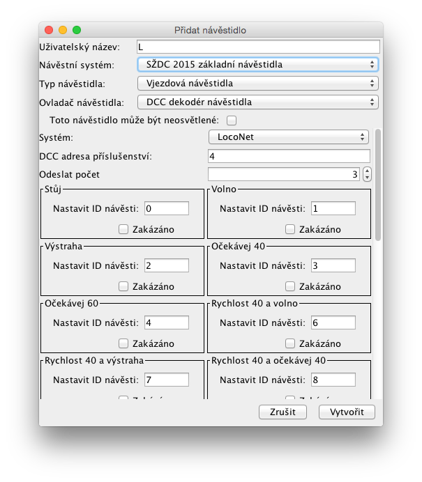

Vyplníme tabulku návěstidel. Je to stejně jednoduché jako vyplnit tabulku výhybek.
https://sites.google.com/site/sidloweb/jmri/20-logika-navestidel/navestidla

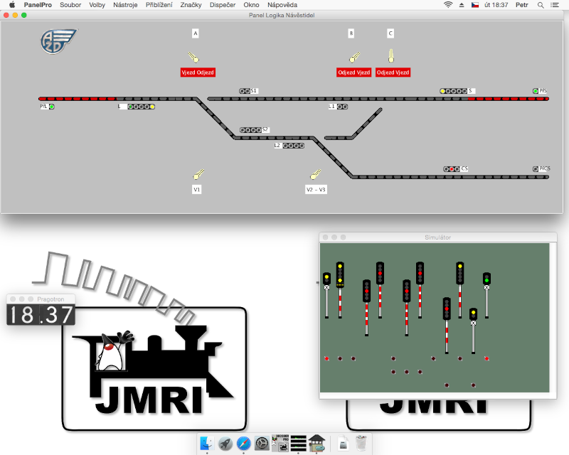

Dnes si nakreslíme si panel s reliéfem kolejiště. K tomu oživíme řadiče výhybek a virtuální návěstidla. Napíšeme několik málo jednoduchých logických podmínek pro přestavování výhybek a nastavení virtuálních návěstidel.
https://sites.google.com/site/sidloweb/jmri/20-logika-navestidel/panel

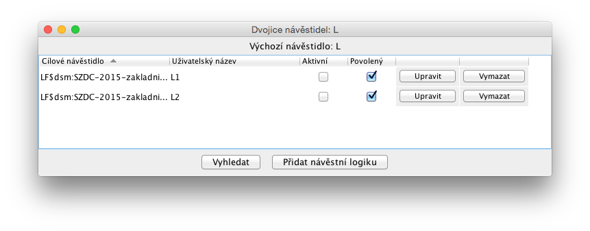

Příspěvekod sidlo » stř 16 zář, 2020 5:02 am
Máme všechny komponenty připravené. Dostáváme se k jádru věci. Nyní můžeme vyplnit tabulku logiky návěstidel. A je to stejně jednoduché jako bylo vyplnit tabulku výhybek nebo tabulku návěstidel.
https://sites.google.com/site/sidloweb/jmri/20-logika-navestidel/logika-navestidel

Jak bylo ukázáno v tomto seriálu https://sites.google.com/site/sidloweb/jmri/20-logika-navestidel, v JMRI stačí udělat šest jednoduchých kroků a úkol je splněn. A nebylo k tomu třeba žádných velkých investic, speciálních zařízení ani složitého programování. Za povšimnutí stojí, že jsme nikde nezadávali jaké návěsti na návěstidlech mají svítit a ani jsme nemuseli nijak programovat návěstní dekodér. Pouze jsme zadali přes které výhybky se má jet a která návěstidla za sebou následují. O vše ostatní se postaralo JMRI. Vše bylo jednoduše naklikáno v grafickém uživatelském rozhraní.
Přestože byla pro příklad vybrána velmi jednoduchá stanice, tak z návodu je jasné že stanice může být libovolně veliká. Nejsme nijak omezeni počtem staničních kolejí, počtem výhybek ani návěstidel. A je také zřejmé že s velikostí stanice neroste složitost celého řešení. Pouze se úměrně počtu komponent v kolejišti zvýší počet záznamů v příslušných tabulkách.
