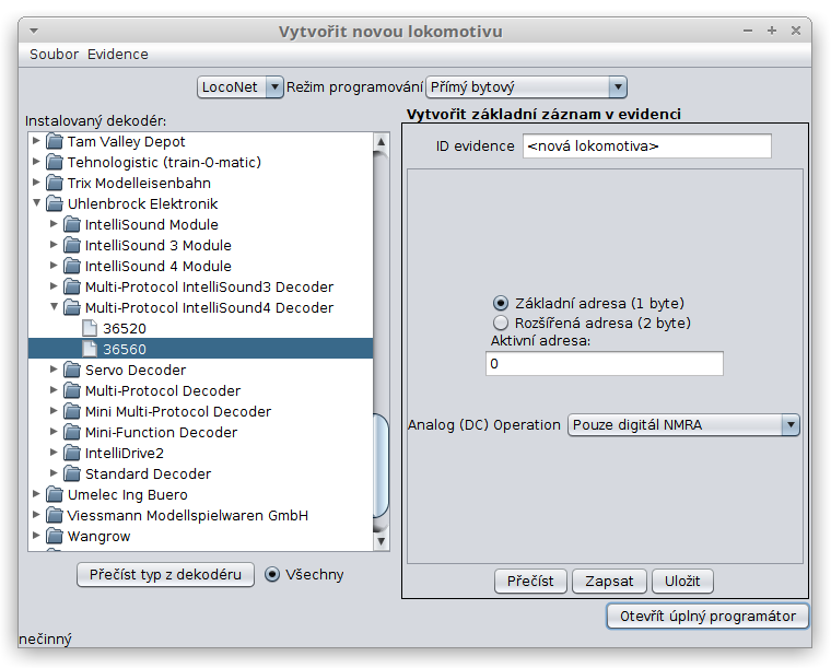

Vyzkoušej - Uhlenbrock Elektronik - MultiProtocol IntelliSound4 Decoder - 36560.
Příspěvky: 3888
Re: Pokus s JMRI DecoderPro
Příspěvekod Trixt » sob 10 říj, 2020 8:56 pm
Tak jsem to zkusil a pokud dám načíst všechny údaje, tak DecoderPro začne načítat registry a najednou dojde k chybě 301, že lokomotiva neexistuje. Mám takový dojem, že k chybě dojde tehdy, když se pokusí načítat registry s adresou vyšší než 1000. DecoderPro se pak již s lokomotivou nedomluví, dokud ji nezvednu z kolejí a nepoložím zpět.

Tak jsem to zkusil s dekodérem UhlenBrock 36560 ještě jednou. Problém je, že prakticky na každé záložce dojde k chybě 301 a dané hodnoty jsou pak na záložce podbarveny červeně. Když zvednu lokomotivu z kolejí a dám ji zpět a kliknu na "Přečíst změny listu", tak ty červené hodnoty se načtou dodatečně. Jako by byla nějaká chyba ve frekvenci čtení CV. Bohužel na záložkách "InteliSound" a "Sound Fn Map" se čtení nezdaří nikdy. Asi to nebude ten správný dekodér. U dekodéru Piko je uvedeno rozhraní Nex18 a u 36560 Plux 22. I když jsem zkusil jiné dekodéry v záložce UhlenBrock, (např. Piko 411BR82 - SmartDecoder 4.1. Next18 sound) dopadlo to podobně.

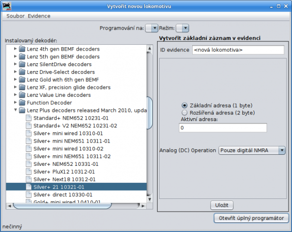

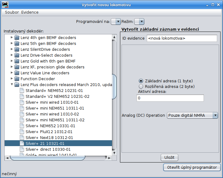

Příspěvekod sidlo » sob 12 bře, 2022 7:42 am
Použij dekodér Lenz Silver+ 21. Má to stejný počet pinů a dá se předpokládat, že jsou to ty stejné jako pro Plux22.

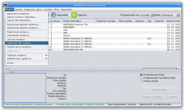

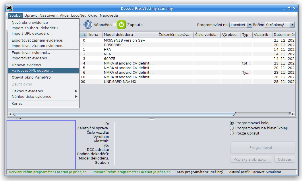

Správný postup je
sidlo píše:Obecně stačí vytvořit jeden vlastní soubor xml. Správně nastavit výrobce a model, ať se to netluče s již existujícími dekodéry. Ten potom importovat do profilu JMRI.
Často soubory dekodér.xml obsahuje odkazy na vložené xml tag <xi:include href="http://jmri.org/xml/decoders/adresář/něco.xml"/>. Pokud se nebudou vytvářet vlastní vložené xml soubory, tak nebude problém.
Po vytvoření nového souboru xml někde na disku počítače spustit Validovat XML soubor... Pokud jsme neudělali chybu, tak soubor můžeme nainstalovat Importovat soubor dekodéru... Při dodržení tohoto postupu se mi nikdy nestalo, že by JMRI zatuhl.
