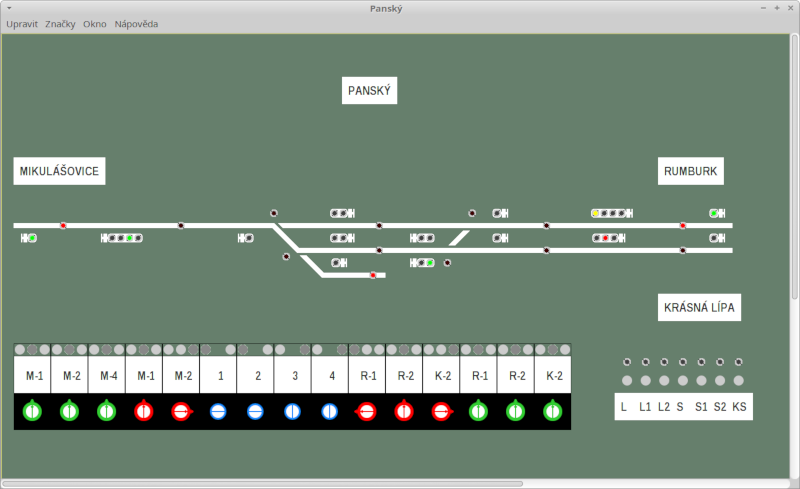

Seřaďovací návěstidla – stavění posunové cesty řadičem, využití závěru jizdní cesty, vyloučení kolizních cest a protisměrných cest na stejnou kolej.
https://sites.google.com/site/sidloweb/jmri/09-panel-editor/seradovaci-navestidla

Odjezdová návěstidla – stavění vlakové cesty řadičem, zrušení volnoznaku na návěstidle jízdou vlaku, smíšené podmínky Logix.
https://sites.google.com/site/sidloweb/jmri/09-panel-editor/odjezdova-navestidla

Vjezdová návěstidla – návěstění předvěsti dle odjezdového návěstidla, změna návěsti předvěsti v závislosti na změně návěsti odjezdového návěstidla.
https://sites.google.com/site/sidloweb/jmri/09-panel-editor/vjezdova-navestidla

Přivolávací návěst – nastavení a použití, aneb co dělat když nejde nastavit vlaková cesta.
https://sites.google.com/site/sidloweb/jmri/09-panel-editor/privolavaci-navest

JMRI Web Server – ovládání panelu stanice z tabletu.
https://sites.google.com/site/sidloweb/jmri/09-panel-editor/jmri-web-server

Seriál průvodce Úvod do JMRI PanelPro – Panel Editor skončil.
Shrnutí hlavních vlastností nástroje Panel Editor:
  • Možno začít s velmi jednoduchým ovládáním. Je možné ovládat pouze výhybky a nemít žádné závislosti. Na panelu je vidět poloha všech výhybek. Ovládat výhybky je možné klikem na symbol výhybky.
  • Jednoduše lze přidat do ovládání návěstidla a ty je také možné přímo ovládat pouze klikem na indikátor návěstidla.
  • U návěstidel použití rychlostní návěstní soustavy dle předpisů ČSD nebo SŽDC. Návěstidla mohou zobrazovat rychlostní návěsti nejenom 40 km/h, ale také 60 km/h a 80 km/h a jejich předvěsti.
  • Indikátory obsazení koleje ve schématu kolejiště.
  • Postupné zvyšování náročnosti schopností zabezpečovacího zařízení – ochrana proti podhození výhybky, vyloučení kolizních cest, vyloučení protisměrných cest, shození návěstidla za vlakem, ...
  • Při vývoji pravidel pro zabezpečení jízdních cest je možné využívat simulovaného připojení kolejiště.
  • Velmi realistický panel ovládání podle standardů Elektrosignal Praga.
  • Možnost vytvořit si vlastní vzhled dle vlastních požadavků.
  • Každá stanice může mít svůj ovládací panel. Možno vytvořit panely i pro jednotlivá stavědla.
  • Možnost ovládání stanice tabletem.
  • Stanici může ovládat zkušený výpravčí i malé dítě.
  • a mnoho dalšího...

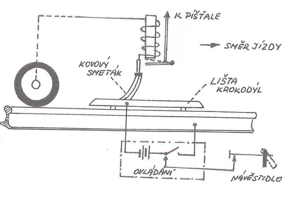

Paráda, JMRI se mi díky tobě začíná čím dál tím víc líbit. Když děláš takove paradni věci i pro nás začátečníky, nešlo by dát kratičký návod na to, aby se vlak řídil návěstidly? Třeba aby při ručním řízení zastavil na červenou apod. Pořád s tím zápasím a nemůžu tomu nějak přijít na kloub. Dík.

Příspěvekod Bemi » ned 27 led, 2019 9:07 am
Jenom na vysvětlenou. Chtěl zkusit zařízení podle obr. realizovat pomocí SW JMRI a ne pomocí HW (nesymetrie napětí). Takovou obdobu vlakového zabezpečovače, kdy vlak při nereagování strojvedoucího na návěst Stůj automaticky zastaví. Hm, asi je to nad moje znalosti, ale i tak dík za reakci.
