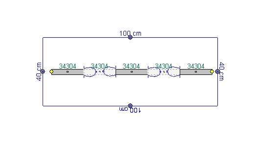

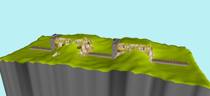

Zdravím vespolek a samozřejmě prosím o radu(proč bych taky jinak psal, že?) :D
Sice si vystačím s tužkou a papírem ale přece jen jsem chtěl napomoct své představivosti a nainstaloval jsem si Win Track 8(CZ).Poté jsem vzal návod a jal se s ním (programem i návodem :) )poprve v životě něco dělat.No a jako spráný tukan jsem hned narazil na problém a nevím co s ním.Když namaluju kus trati a vložím na ni tunel(přesně dle návodu) tak se mi zobrazí ve 3D jen přední portál, zadní už ne.Dělám něco blbě nebo je to tak normální? A pokud dělám něco blbě(jakože nejspíš jo) poradíte někdo co?
Kalimero
Příspěvky: 49
Registrován: pon 15 úno, 2010 5:50 pm
Re: WinTrack 8 CZ
Příspěvekod harmi » sob 28 dub, 2012 5:30 pm
Kalimero, musis posunut znacku tunelu tak, aby si tie rovne casti mal este na viditelnej trati a koliesko na oblukovej casti v skrytej. Skratka posunut znacky tunelu viac od seba.
