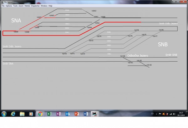

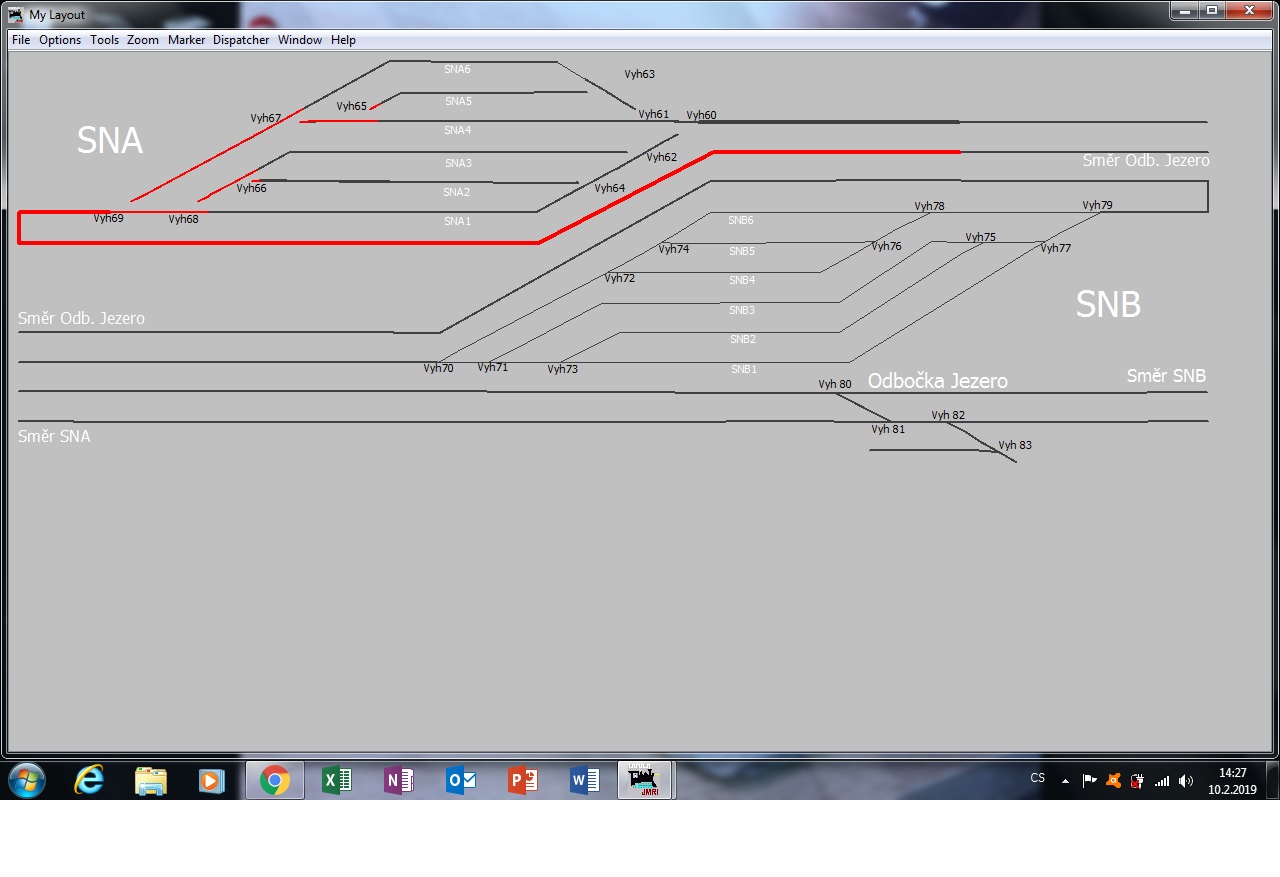

Bez urazky, ale nakreslit a zprovoznit layout pro moje stredne velke kolejiste byla v JMRI otazka par hodin. A to vcetne toho, aby fungovaly vyhybky a detekce obsazeni useku. Na druhou stranu je nutne rict, ze pro toho, kdo neovlada anglicky jazyk, je tento SW naprosto nepouzitelny. :mrgreen:

Pouzival jsi Layout Editor ? Nebo i Panel a Control Panel editor ?

Příspěvekod Jiri Dvoracek » pon 25 úno, 2019 7:40 pm
Jenom layout editor, prijde mi nejjednodussi :mrgreen: K tomu je spousta video materialu na youtube. :wink: Jak jsem psal ve svem vlakne. Pouzivam komponenty digitrax (BD4, DS64 a Zephyr Extra 51). Samozrejme to bude chtit jeste doladit, aby to bylo rovnejsi a prehlednejsi. Pak uz jenom dodelam navestidla :lol:

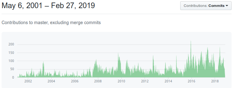

Problém s jediným správným GUI se diskutuje u více projektů. Např. grafický editor GIMP má svoje "vlastní" ovládání. Na různých fórech bylo oblíbené téma Kdyby měl GIMP ovládání jako Photoshop, tak by měl více uživatelů. A našli se programátoři, který GIMP upravili do podoby Photoshop. Výsledek je, že ten kdo si svůj Photoshop ukradl, tak v něm dělá dál, a kdo GIMP již používal tak také používá původní GUI GIMP. Z toho mi vychází, že případná změna uživatelského rozhraní JMRI nebude mít na počet uživatelů téměř žádný vliv.
Nezaměňujme příčinu a následek. Cílem projektu JMRI PanelPro není pohodlný grafický editor. Editor je pouze více či méně komfortní nástroj. Cílem projektu JMRI je modelovat provoz velkého vzoru. A to zvládá JMRI PanelPro jak po grafické stránce (Panel Editor) tak po stránce logiky zabezpečovacích systémů (Logix) velmi dobře.
V každém případě se dá na uživatelském rozhraní JMRI hodně věcí vylepšit. Na rozdíl od projektů one man show má JMRI velmi dobré předpoklady se dále zlepšovat. Mimochodem o tom svědčí že v dlouhodobém sledování má aktivita vývovářů trvale vzrůstající trend.
