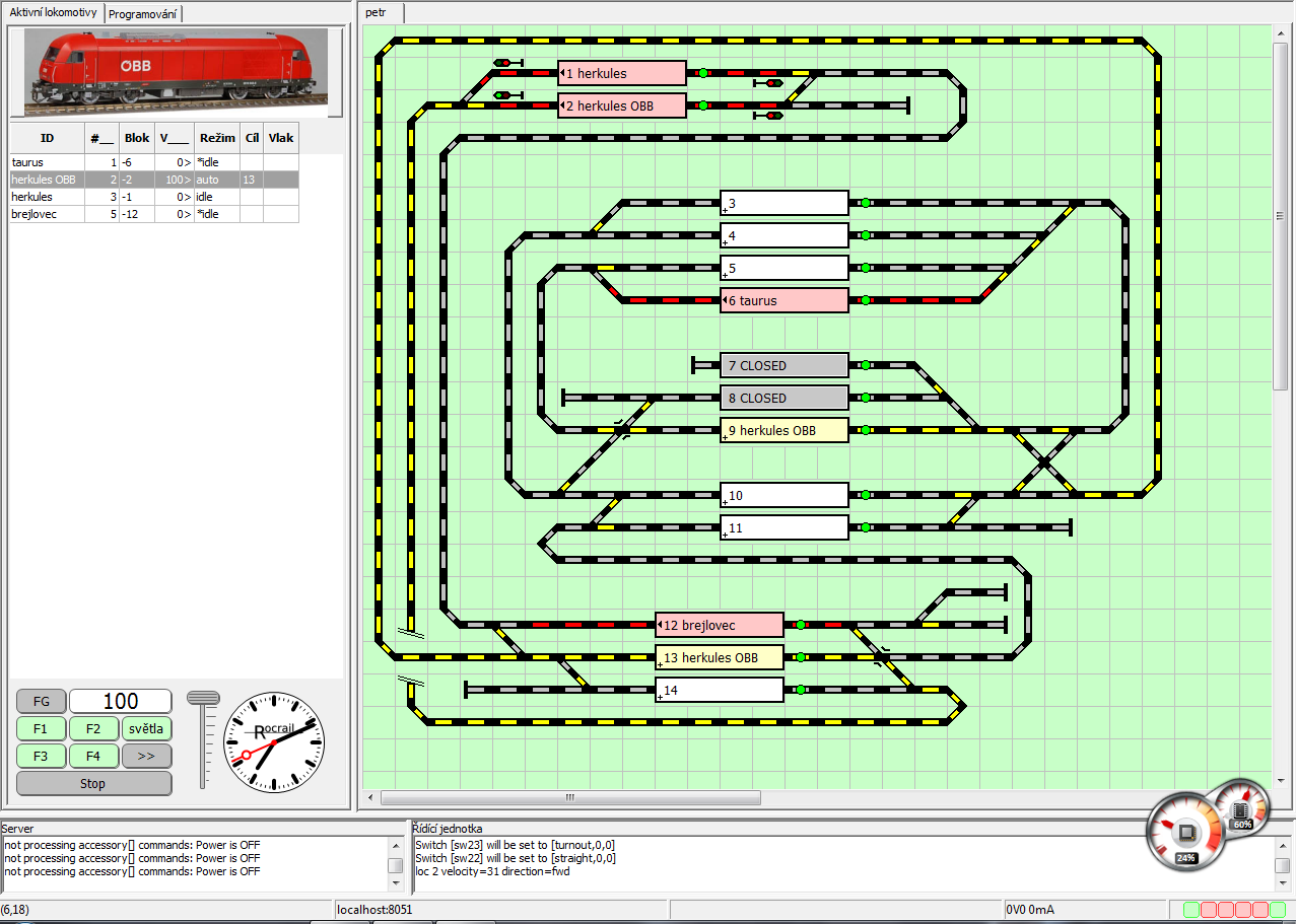

Jen pro představu jaký mám plán kolejiště, možná bych ti sem mohl vložit nějaký fotky jak to mám nastavený, pokud si řekneš konkrétně.

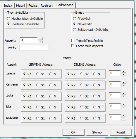

Ahoj všem,
jak už se tu ptal kolega máte někdo zmáknutý návěstidla? Hlavně nastavení viz. níže to fakt nechápu. běží mi jen 2-znakové návěstidlo, ale 4 a 5 -znakové návěstidlo ani omylem. Dík za reakce
