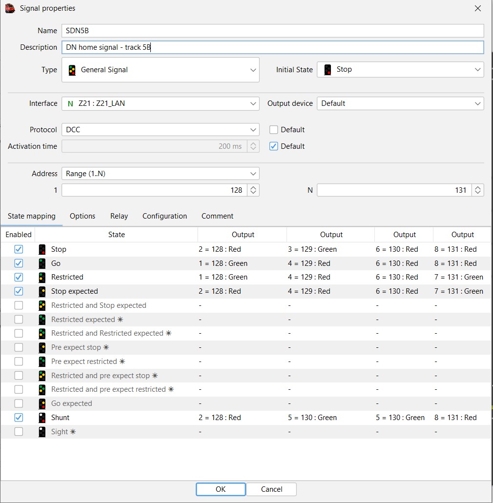

Příspěvekod Fox » pon 31 říj, 2022 1:07 pm
No, vidím že mám resty... jak jsem psal o návěstidlech, tak jsem vše už dříve dokončil a funguju teď se 4-světelnými odjezdovými tak, jak píše kolega "chphoto"
Odjezdové 3 nebo 4 světelné :
Stop - Stůj
Go - Volno (odjezd přímo)
Restricted - Rychlost 40 a volno (odjezd odbočkou)
Shunt - Nezabezpečený posun
Sight - posun dovolen
s výjimkou stavu Sight - posun povolen, protože jsem si zatím nevěděl rady s blikáním (blikající bílá). Pokud "bliká" přímo program iTrain, je to v pohodě. Pokud ne, musel by se příslušně naprogramovat dekodér, což už není easy (a ani nevím, zda by to s DR4018 šlo zrealizovat. Jen pro ilustraci níže obrázek nastavení pro 4-sv návěstidlo, kde je každé světlo ovládáno jedním výstupem DR4018.(Zde rozsah adres 128 - 131, názvy výstupů / Outputs / Green / Red nejsou barvy světel, ale stavy svítí / nesvítí.... poněkud zavádějící že, ale v iTrain to tak prostě je. Hvězdička znamená, že světlo bliká. Používají se pouze stavy (State), které jsou zaškrtnuty (Enabled).

zpátky k iTrain: jasně, zásadní otázkou je, jak píše "chphoto", aby program v automatickém režimu posílal správné znaky (dle ČD/ČSD soustavy). Nadrátování logiky spínání jednotlivých světel je jiná otázka. Tj. vytvoření logické tabulky adres - viz obrázek výše v kombinaci s vhodným dekodérem. Já použil DR4018 - díky za radu jak ošetřit blikání LED, nenapadlo mne použít dva výstupy. Jak se to udělá, není otázka k iTrainu, znalý modelář si může sám něco nadrátovat z Arduina, Jindra Fučík myslím také nějaký dekodér dříve publikoval atdatd...
Co se týče interní logiky programu: v manuálu logika "General Signal" není popsána, ale vysledoval jsem:
odjezdové návěstidlo
- znak závisí na postavení následující výhybky (anebo výhybek, pokud je zhlaví komplikované) zhlaví. Výhybka/výhybky přímo = Go (zelená), výhybka/výhybky odbočka = Restricted (zelená+žlutá)
- pokud by bylo zastavení v následujícím bloku: restricted and stop expected (zelená+žlutá+žlutá)
- pokud je cesta vlaku typ "Shunt", potom návěstidlo Shunt (červená+bílá)
vjezdové návěstidlo
- obdobně znak závisí na postavení výhybky/výhybek vjezdového zhlaví a zda vlak ve stanici staví, či nikoliv.
Víc se mi zatím nepodařilo vybádat, ale i tak se mi jeví, že to poměrně dobře simuluje naší soustavu, alespoň v rozsahu, co umožňuje automatický provoz. V manuálním provozu lze samozřejmě nastavit libovolný aspekt návěstidla ze sady General signal (opět viz tabulka výše, roluje se mezi aktivními (Enabled) stavy klikáním myší na symbol návěstidla na layoutu).
