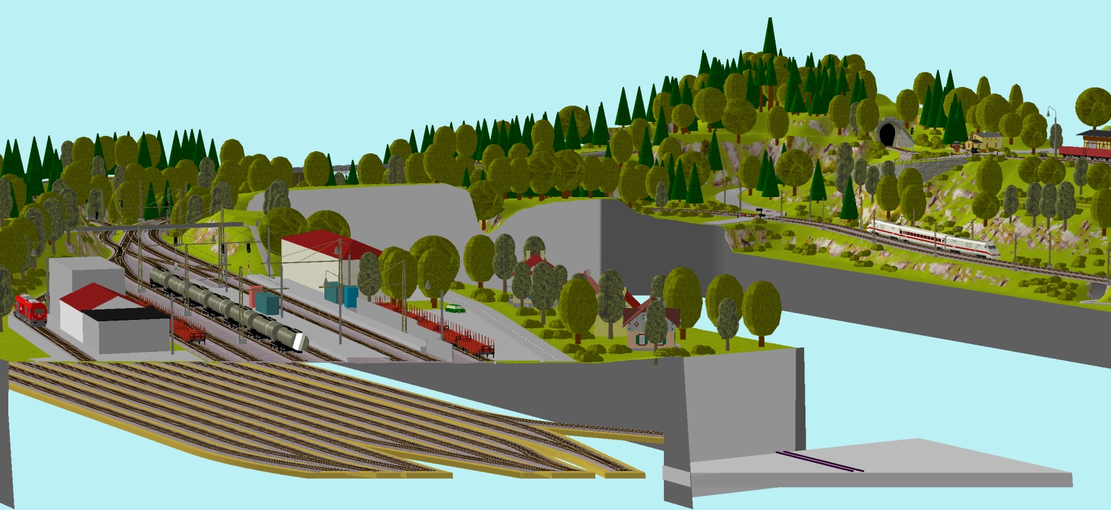

Wintrack. Mám kontrolu nad polohou i stoupáním, můžu tvořit vlastní kolejivo (třeba výhybky 3°/ 9°), mám flexikoleje... Kontrolu výšek, průjezdnosti, automatickou tvorbu spirál i dvojkolejek, Navíc se dají komponovat i nosná žebra (kvůli kolizím s přestavníky třeba), drátování, prvky pod kolejištěm (nepoužívám, ale je to tam) a hromada dalšího. Ty 3D objekty co vidíš, jsou tam v základu a další se dají dokoupit, nebo tam máš editor (v ceně) a vytvorříš si svoje. Umí i simulace jízdy, dá se ale jet i autem po silnici, parníkem po vodě a nad terénem se i proletět. Víc obrázků z použití třeba tady: viewtopic.php?f=1&t=14688&start=105#p331969 a to používám jen část věcí, co to umí.
Aktuální verze je za 109 €, to je míň, než cena jednoho zvukového dekodéru. A jak píše Radek, autoři si ty peníze zaslouží.
Dokáže tohle váš kečup?

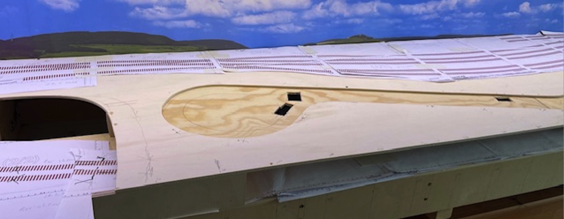

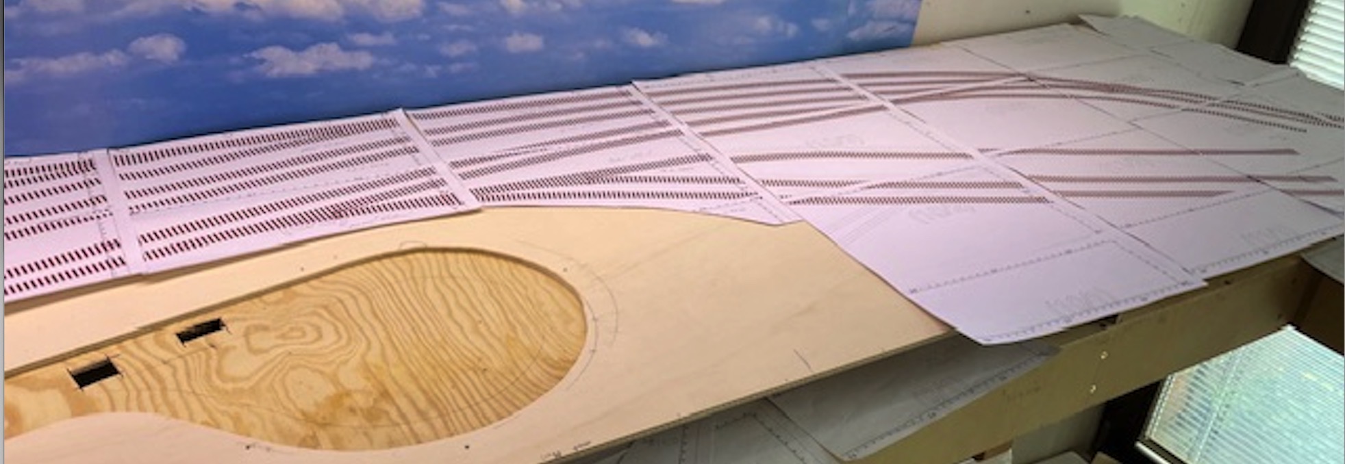

Já použivám XTrackCAD. Umožňuje zvolit libovolný typ kolejiva a má možnost si zvolit měřítko a navržené kolejiště vytisknout ve skutečné velikosti na běžné tiskárně na jednotlivé listy velikosti A4 a kolejiště si složit. Na obrázcích je ukázka projektu rozšíření mého kolejiště. Aplikace je zdarma, lze si k ní stahnout podrobný návod (v angličtině), dodnes jsem využil asi tak desetinu co ta aplikace umí. Výhodou je možnost instalovat ji i napočítači s operačním systémem macOS, není nutné být vázán na nutnost použití Windows.
