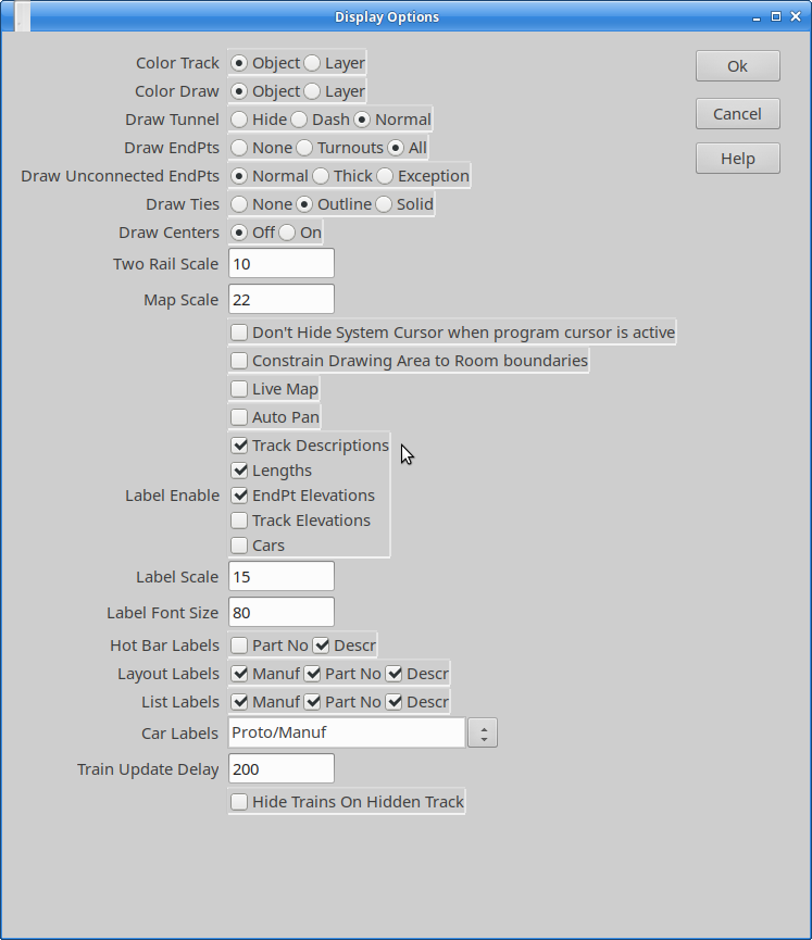

Dobrý den, ďakujem za typ na tento program. Môže mi niekto poradiť, ako si vytlačiť na tlačiarny celkový plán i s popisom použitého koľajiva? Anglicky neviem a dosť v tom tápem.

Options - Display - Track Descriptions
File - Export to Bitmap - volit vhodné dpi

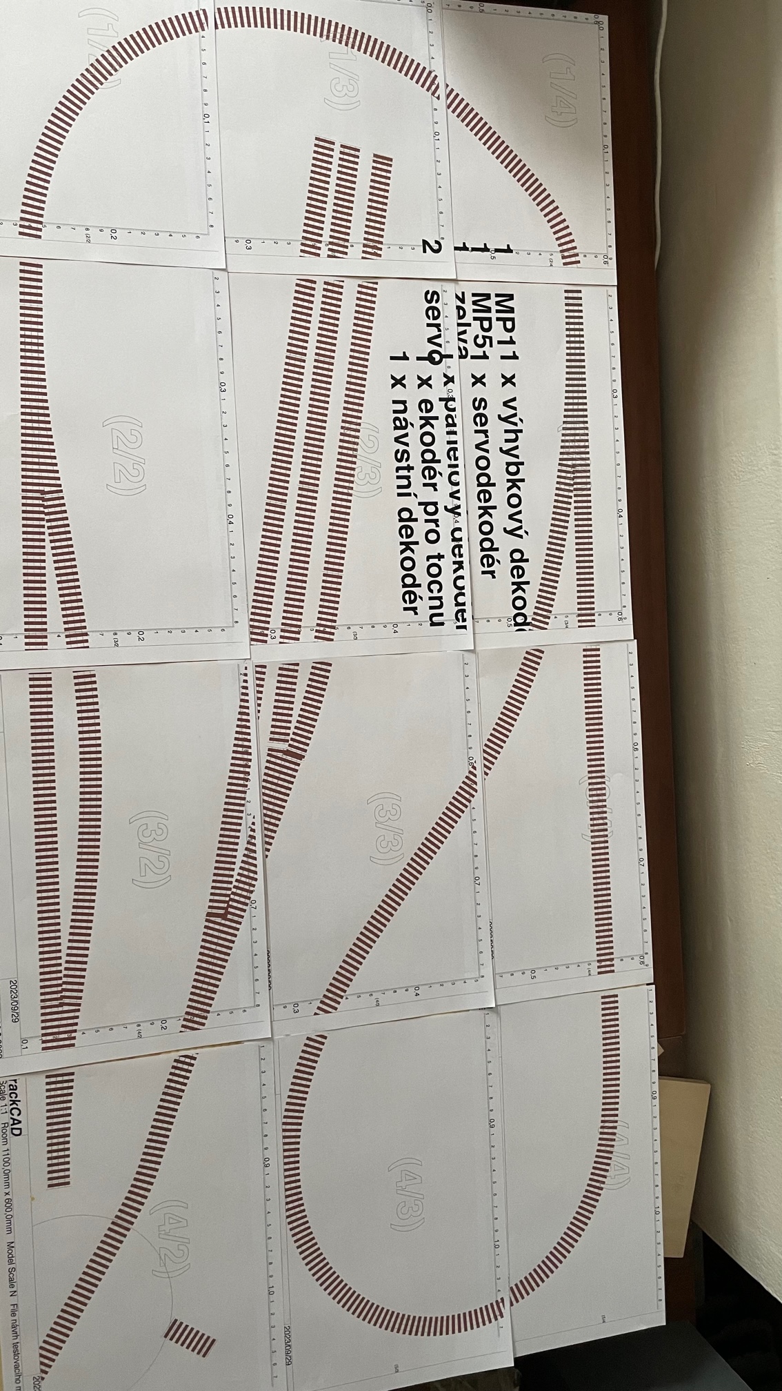

Právě jsem vyzkoušel tisk hotového plánu. Je to jednoduché, stačí si vybrat formát a program automaticky plán rozdělí. Já jsem použil A4 a běžnou tiskárnu. Trochu jsem se trápil nastavením, je totiž možné si zvolit zda jsou požadovany okraje jednotlivých listů a jak velké, aby bylo možné listy pohodlně slepovat, nebo jen pokládat vedle sebe.

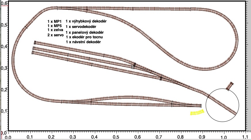

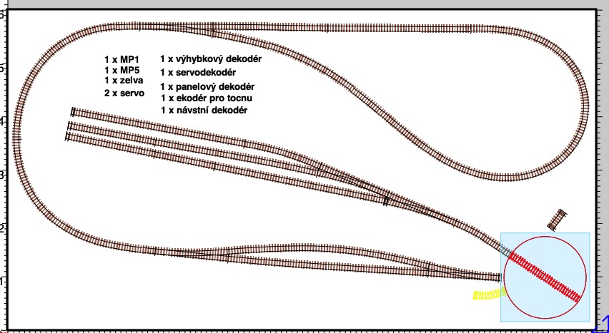

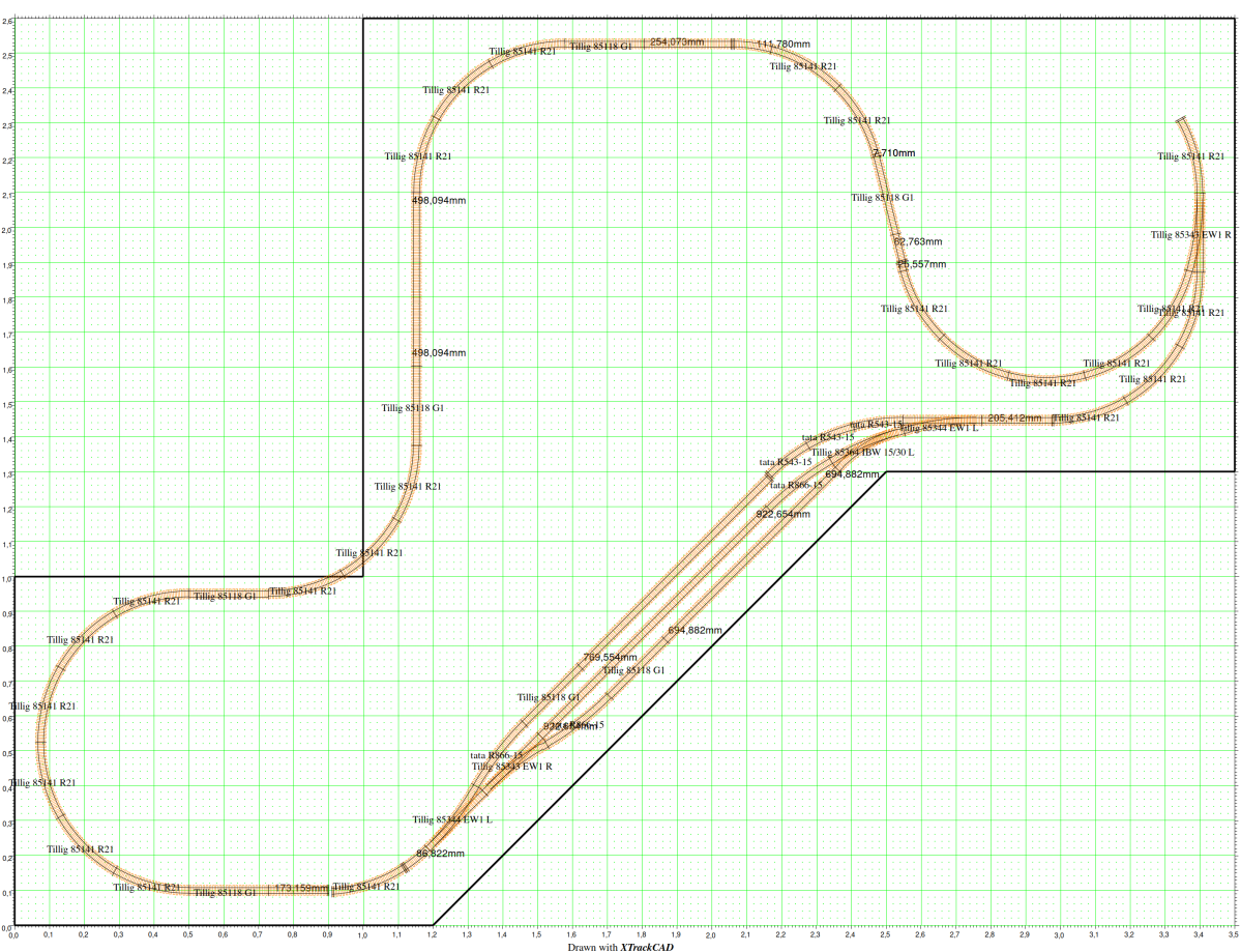

Po delší době jsem se pustil do práce na návrhu kolejiště aplikací XTrackCAD, rozhodl jsem se totiž postavit testovací panel pro vyzkoušení možností komponent MGP. Jedná se tedy o panel obsahující pouze koleje a výhybky, bez krajiny, cílem není ani provoz vlaků. Využil jsem k tomu aplikaci XTrackCAD, za jejíž hlavní přednost považuji možnost využití flexi kolejí a možnost manipulace s hotovými celky, je totiž například možné již celé hotové nádraží posunout nebo natočit. Výhodou je, že není nutné se vázat na sortiment kusového kolejiva a u oblouků se automaticky vytvoří přechodnice. Další výhodou je možnost si na domácí tiskárně vytisknout hotový plán ve skutečné velikosti. Jako příklad je zde návrh ještě nedotažený do konce a bohužel i takto vytištěný - zbytečně jsem s tiskem spěchal. Pak je tady i konečný návrh po úpravách, kde je nádraží natočené a vytvořen plynulý oblouk. Ten se vytvořil automaticky, po zadání koncových bodů.

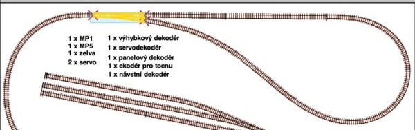

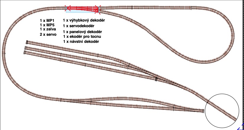

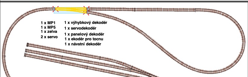

Ještě k předchozímu příspěvku, ukázka možné manipulace. Například je vidět jak se při přesunutí vjezdové výhybky o několik centimetrů vpravo automaticky upravil tvar smyčky i tvar levého oblouku. Přitom jsem pouze myší jednoduše posunul výhybku.
Proti prvnímu návrhu (z předchozího příspěvku) je natočeno nádraží.
